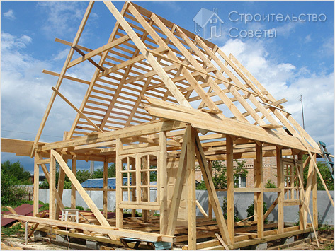

Как по мне, то каркасный деревянный домик будет самым дешевым, да, и его проще сделать самым теплым.

Здравствуйте, подскажите кто занималься строительством такого каркасного типа домов. что можете сказать?

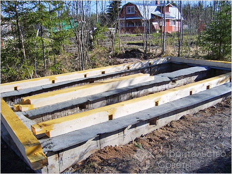

Вы, главное, за фундаментом следите. Ведь подъем дачного дома - дело дорогое, если вдруг фундамент подведет

C фундаментом согласен. Я бы сделал (из опыта, мы так делаем) что то вроде шведской плиты. Бетонные столбики на глубину промерзания с шагом 2-2,5м, а сверху залить бетонную плиту 10-20 см.
