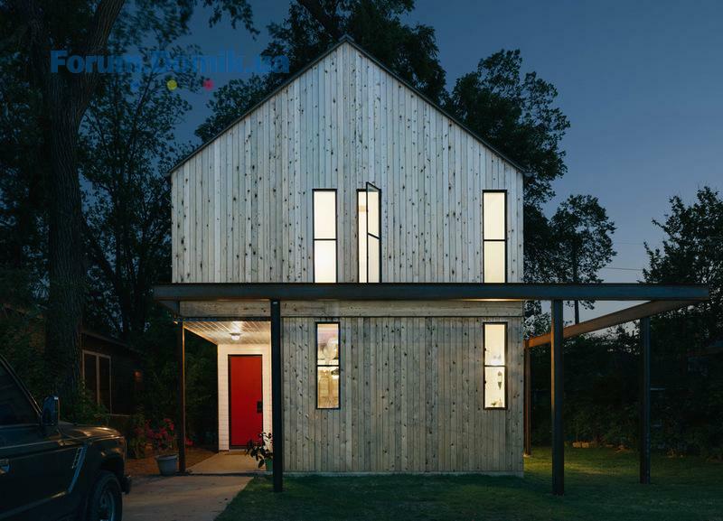

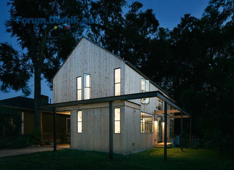

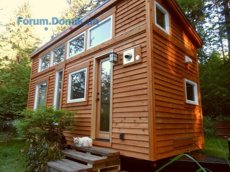

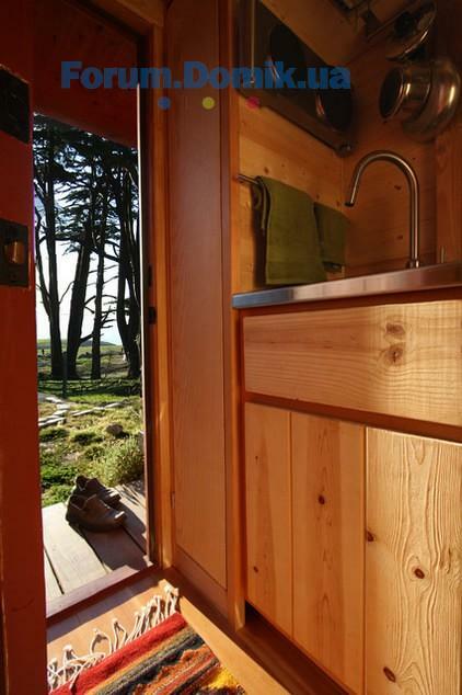

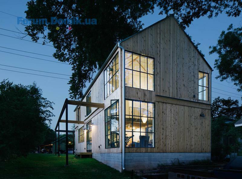

Мне очень хочется построить дом из дерева, всегда о нем мечтал. Современные технологии позволяют сделать теплый деревянный дом, да и зимы становятся все теплее.
Вот приблизительно такой домик можно поставить на участке, чтобы жить и контролировать стройку.
Ну а тем временем строить что-то посерьезнее, например как этот дом из кедра.
Кстати, при постройке этого дома хозяин жил в маленьком фургончике, чтобы иметь возможность контролировать стройку. А если соорудить крошечный уютный деревянный домик, так вообще можно вести стройку в комфортных условиях
