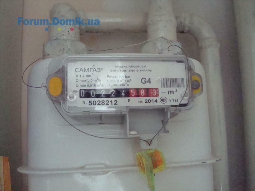

и не совсем понял о какой именно пломбе идет речь. у Вас на кухне их может быть три - одна на газовом счетчике, вторая на газовой трубе на плиту - эти Вам должны поставить газовщики. третья пломба, или просто же гарантийная наклейка - может быть на крышке котла. ее может поставить сервисант на первом пуске котла.
пломба на счетчике - см. фото, от перемещения котла никак не пострадает
. есть некоторые сервиса, которые пломбируют крышку котла после первого пуска, чтобы никто туда на протяжении гарантийного срока не лазил. но, опять же, подводка труб у котла идет снизу, и крышку для этого в стандартных ситуациях, снимать не нужно. так что не понимаю причин для волнения.terrain
