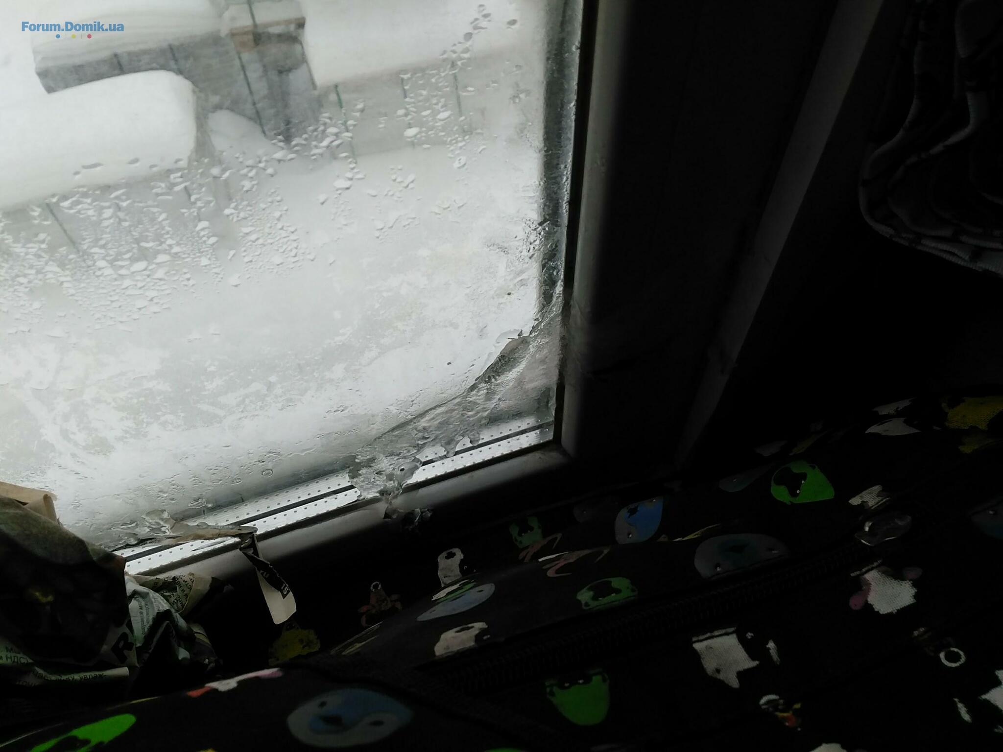

Цитата "Investor 2016":Спасибо за подробный ответ.Такая же история с окнами.Думаю придётся их менять.
З вікнами - біда ((
отак намерзло - ущільнювач нікудишній, зараз не поміняти.
Крім того таке враження що між вікном і цеглою на піні сильно зекономи !! в деяких (багатьох дуже) місцях по периметру аж свистить, і проступають такі мокрі плямки.
Влітку було не видно , зараз уже нічого не зробиш. Пишу піст для тих хто починає ремонти - уважно продивіться ваші вікна!!!! тепер підвіконня стоять , і що , знову знімати, розбирати , запінювати ??? шось звичайно буду думатиULN

А где свистит? На откосах или подоконнику? Лед приличный на стекле.
На откосах местами и проступает мокрое, а в комнате по подоконнику почти весь, да и на кухне (. И ещё где фурнитура. Да лёд это было неожиданно. Это в одном месте уплотнитель в закрывающейся створке, вот так надуло на неподвижную часть.
barbarus
b
588
25 ноября 2014
09 фев 2017 13:14
На откосах, если позволяет место, можно наклеить пенополистирол и заделать, проблему решит. Или весной снаружи. Подоконник тяжелее. Или демонтаж или снаружи. Вы колышки под окном вытаскивали? Возле них самое холодное место. Я их развернул, запенил (перед установкой подоконника) и теперь не дует.Цитата "Olena_07":

Цитата "barbarus":На откосах, если позволяет место, можно наклеить пенополистирол и заделать, проблему решит. Или весной снаружи. Подоконник тяжелее. Или демонтаж или снаружи. Вы колышки под окном вытаскивали? Возле них самое холодное место. Я их развернул, запенил (перед установкой подоконника) и теперь не дует.
Спасибо за ответ, пойду выяснять у делателей и про колышки и про из чего откосы )). Хотя , понимаю, что зимой уже ничего не сделать
, ждать до лета , собирать инфо и делать правильно._Lda_
232
01 апреля 2015
09 фев 2017 13:49
У меня колышки не поворачивались, но внизу окна по возможности удаляли всю старую пену и перепенили заново, еще сильно сифонит из щелей где должен быть подоконникЦитата "Olena_07":
Спасибо за ответ, пойду выяснять у делателей и про колышки и про из чего откосы )). Хотя , понимаю, что зимой уже ничего не сделать, ждать до лета , собирать инфо и делать правильно.
