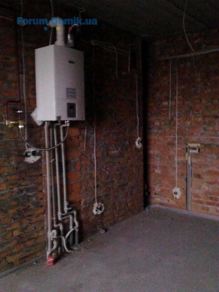

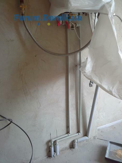

а как вы трубы прятали что идут от котла вниз? Юра сказал, что в стенку нельзя.

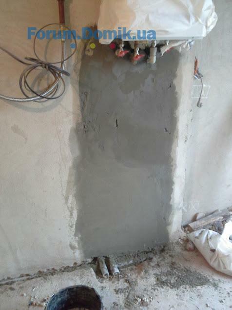

Юра так сказал что-бы вы не заставили его утапливать). Нужно болгаркой аккуратно вырезать канавки и перепаять. При этом перфоратор не использовать, очень тонкая стена.Цитата "ULN":[attachment=2]15128719_10210077428159483_355786641_n.jpg[/attachment]]

ага, а весь выбитый кирпич и раствор потом убирать первому этажу через лючкиЦитата "barbarus":Юра так сказал что-бы вы не заставили его утапливать). Нужно болгаркой аккуратно вырезать канавки и перепаять. При этом перфоратор не использовать, очень тонкая стена.

Так я написал болгаркой вырезать, перфоратором вся стена будет у вас))Цитата "_Lda_":ага, а весь выбитый кирпич и раствор потом убирать первому этажу через лючки

Цитата "barbarus":Так я написал болгаркой вырезать, перфоратором вся стена будет у вас))
поверьте и от болгарки нормально остается
однажды, кто-то так рьяно "утапливал", что я думала разнесут все трубы в шахте кирпичом, ну а нам убирать это все

Ну кто-то выдать перфоратором канавки делал) У себя я вырезал, в одном месте только вышла сквозная дырка размером с пол спичечного коробка. Как выяснилось снизу не было часть кладки, просто замазали штукатуркойЦитата "_Lda_":

Цитата "ULN":[attachment=0]15128719_10210077428159483_355786641_n.jpg[/attachment]]
Трубы нужно пустить сбоку от тонкой стены, то есть не прямо вниз, а сначала увести влево, где стена толстая, по ней опустить вниз и уже внизу повернуть направо. тогда все трубы нормально утопятся и не нужно будет толстый слой штукатурки делать и площадь кухни уменьшать. ))

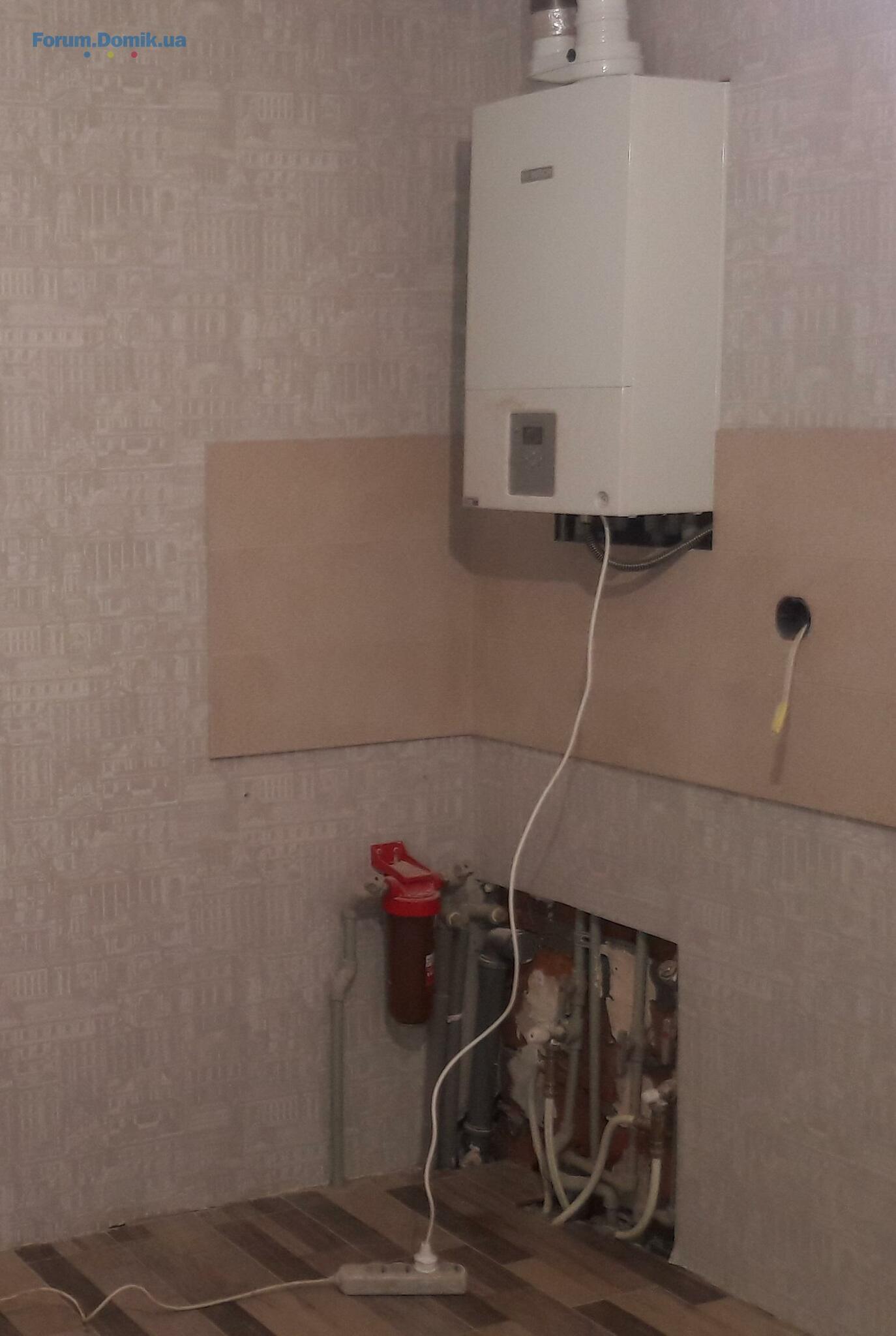

у меня не били стены и не перепаивали, зашили

а как вы трубы прятали что идут от котла вниз? Юра сказал, что в стенку нельзя.[/quote]
- ниша и поверх гипоскартон. Делал не сам, но результатом доволен...
