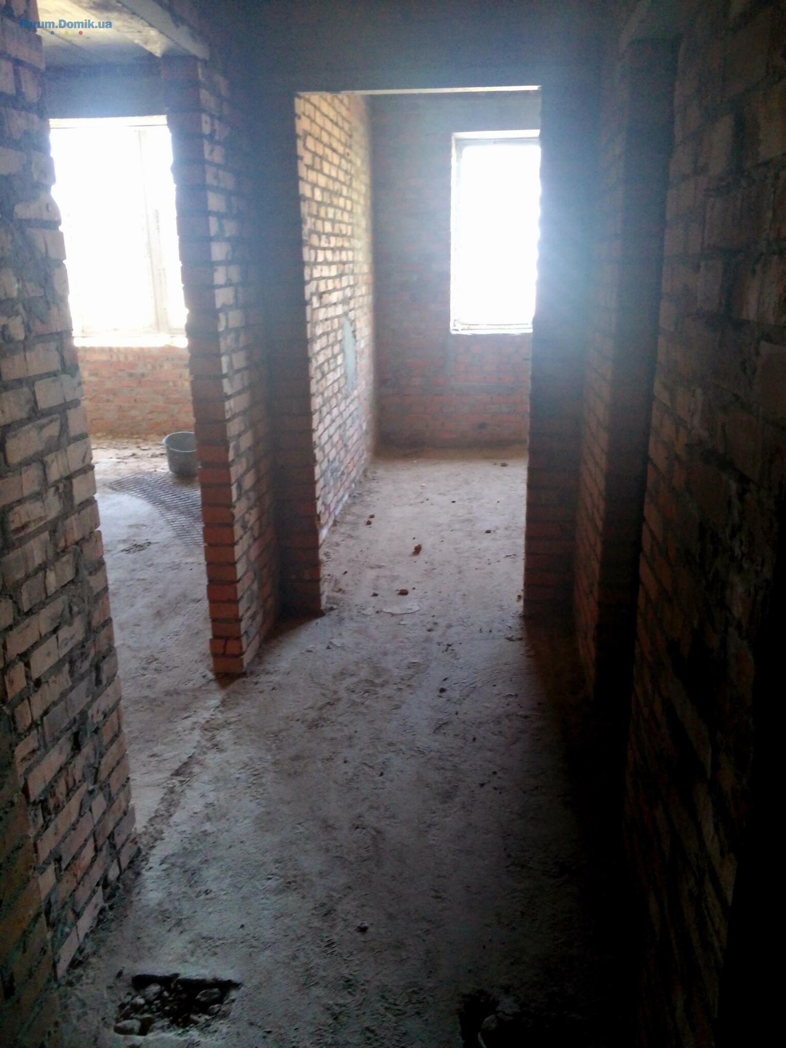

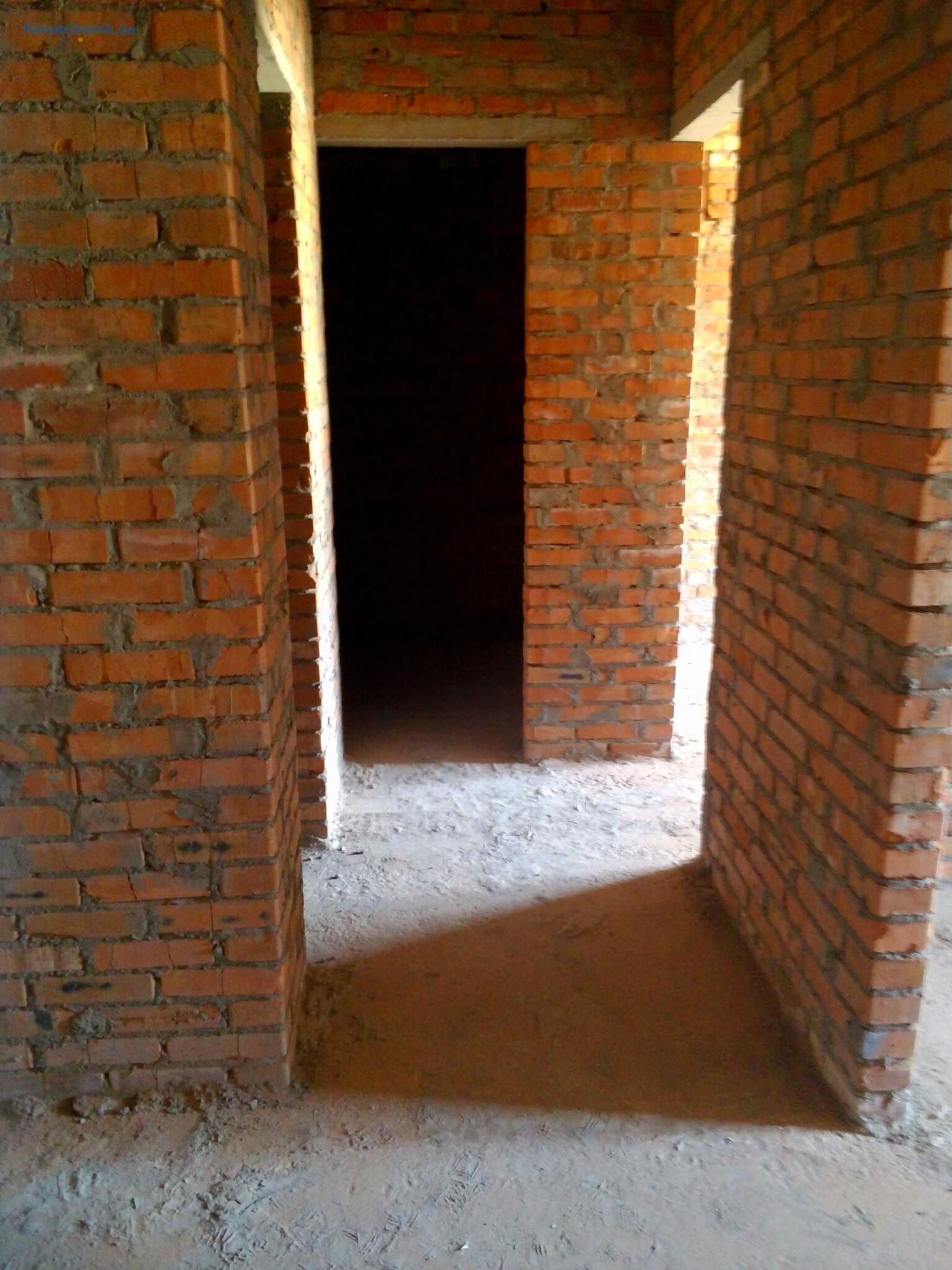

4) Комменты по качеству работы. Меня насторожили криво положенные и счёсанные (чтобы выровнять) кирпичи, а также кладка над дверными проёмами между комнатами, там кирпич лежит на арматуре, которая прогибается дугой вниз. С другой стороны, в доме номер 1 благодаря отделке этого уже не видно, хотя там по идее всё то же. Вопрос в том насколько это вообще критично.

1) Сенергия-1 это (вроде)первый многоквартирный проект застройщика. До этого были дома таунхаусы и т.д.
3) Риски одинаковы. Юрлицо можно тоже быстро сделать, но при этом не иметь денег/имущества. Такие ресурсы имеют только монстры как Киевгорстрой КАН Ковальская...
4)Где вы видели счёсанные кирпичи? Где вы видели одну арматуру над дверными проемами, покажите фото? Смотрите мои ниже с разных квартир.
5) Форум Сенергии-1 очень не информативный, практически отсутствует.

4) Я видел это всё на 2 эт. 2-го дома. Фото нет, ибо я ходил туда не затем чтобы фотографировать. И доказывать наличие этих недостатков — тоже не моя цель здесь. Я не говорил про ОДНУ арматуру. Везде по 2 железных прута, кажется. Ну и ещё я не говорил, что они все прогнулись как один. Но во 2 доме, в квартире 55 квадратных метров на 2 этаже такое точно есть. Счёсанные кирпичи — там же.
5) Можно ссылку?
P. S.: Мой вопрос №4 не в том, есть ли эти недостатки или нет. Вопрос в том, насколько они критичны, при условии что они есть.

1) Я не знаю где эти таунхаусы, нужно спрашивать в ОП, может скажут. Первый дом (Синергии) они быстро сдали.
2) Этого я не знаю, поэтому пропустил.
4) На фото показаны бетонные перемычки, их очень хорошо видно. Они не могут прогнутся. ВСЕ застройщики их применяют. В Сенергии-2 первая секция, я не видел арматуру. Если вы за вторую секцию, там я не был, но если прогибаются, значит тонкие и это халтура. Арматуру тоже используют в качестве перемычек над дверными проемами, но она должна быть толстая, D не помню.
5) Пропишите в гугле" ЖК "Синергия", Ирпень, ул. Мечникова, 101Б " там найдете.

Все в зависимости какая кладка. Если очень плохая, то будет давить на дверную коробку. Но больше всего ничего страшного. На арматуру просто наложили много свежей кладки, вот она и прогнулась. Далее будет стоять намертво. Но все таки, нужно смотреть.

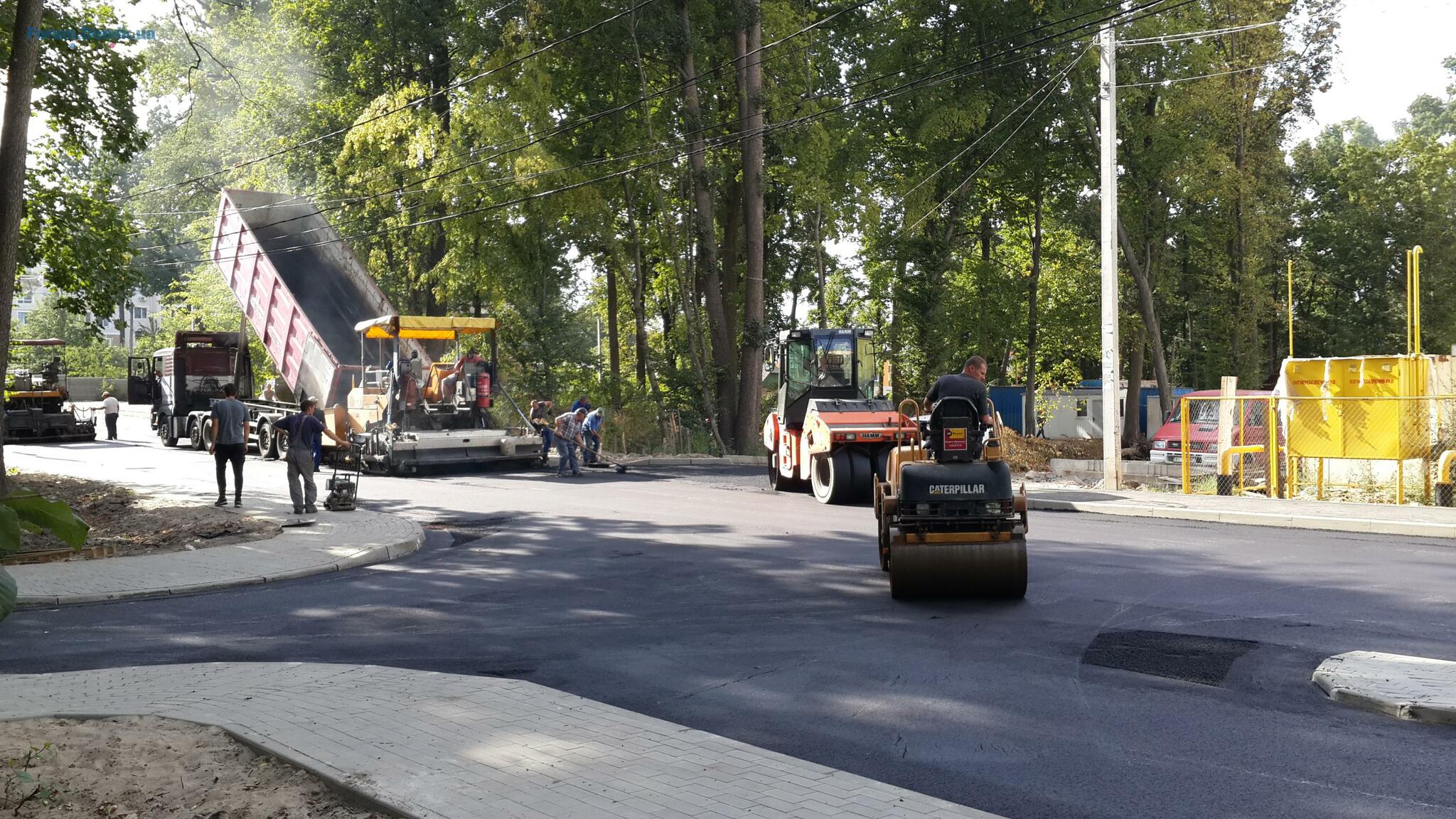

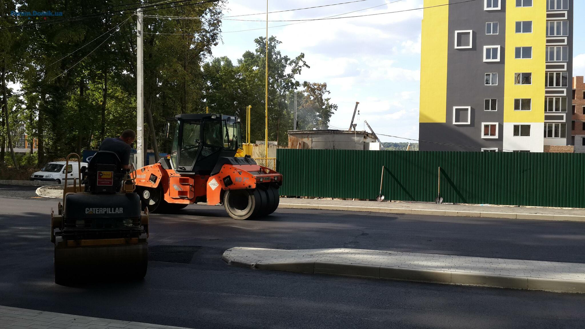

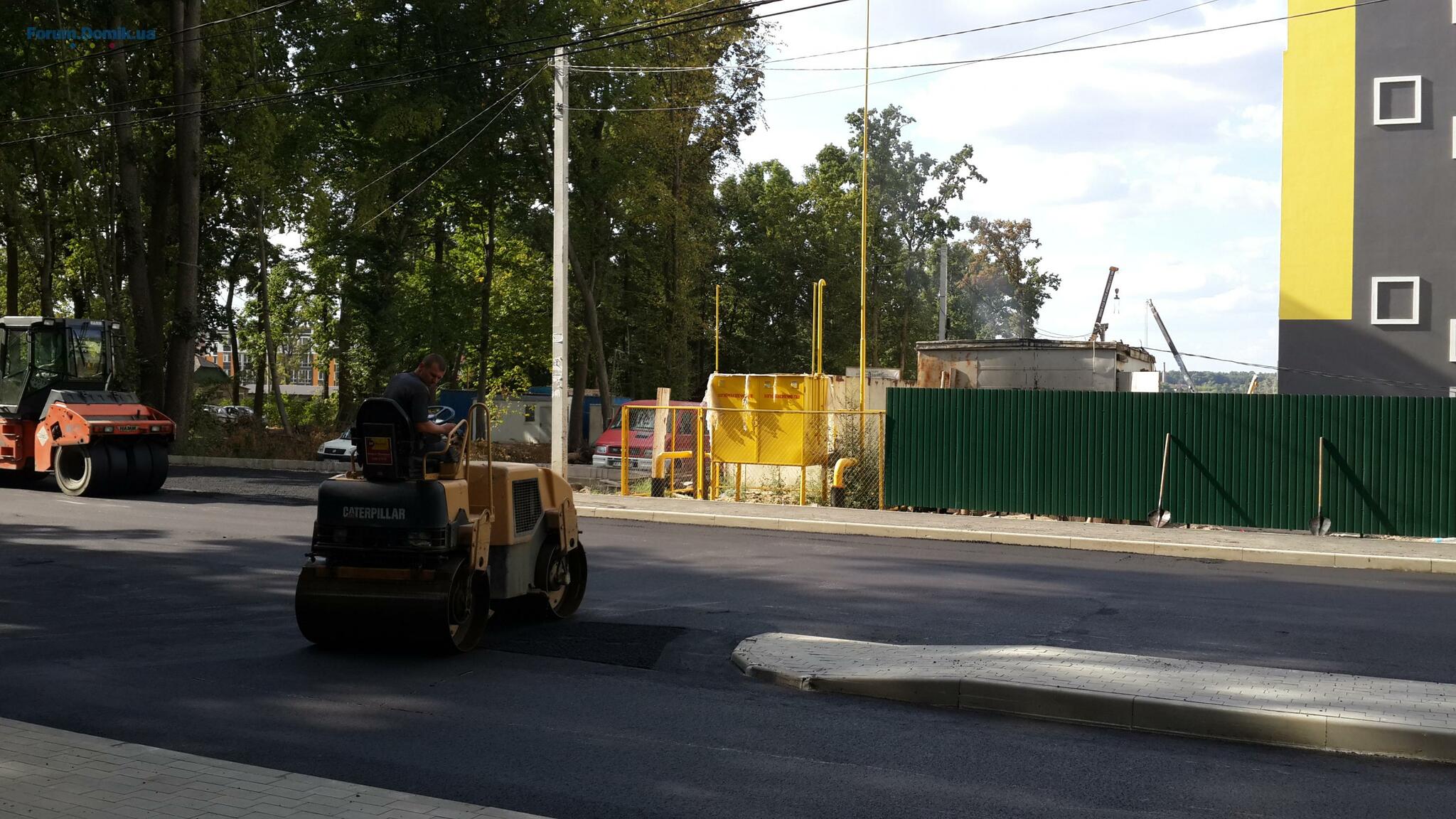

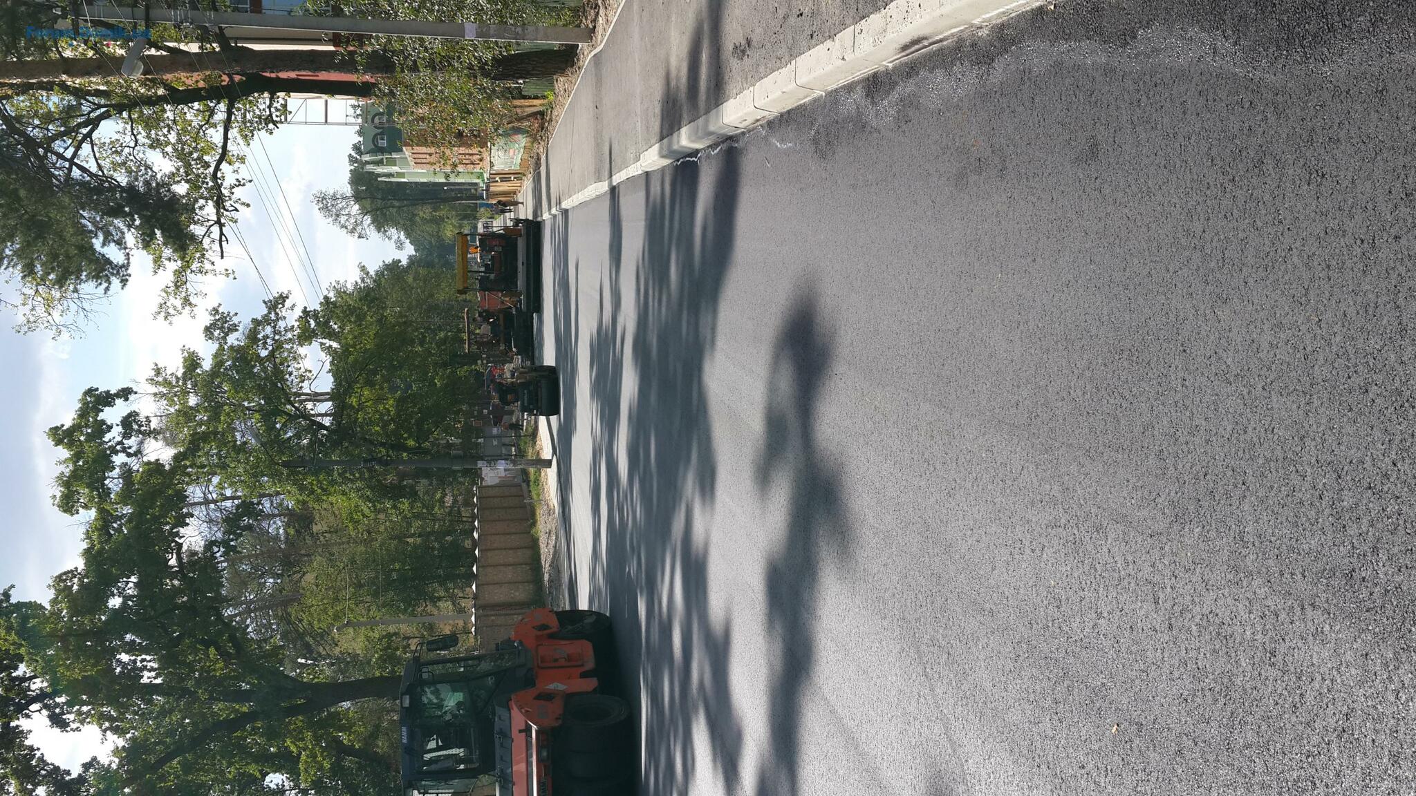

На сегодняшний день завершается капитальный ремонт дороги возле ЖК "Синергия 2"!
Уже в ближайшее время все смогут оценить идеально покрытие и воспользоваться транспортной остановкой под названием "Синергия"

Я видел, дорога отличная. Даже карман для остановки напротив первой очереди. Главное чтоб во время строительства ее не разбили.
