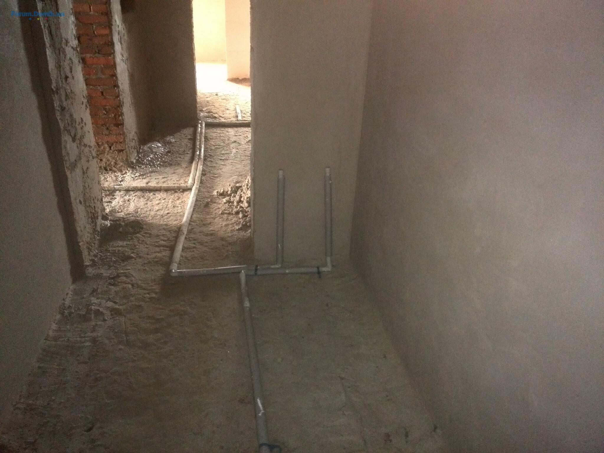

_Immmortal_
_
596
06 ноября 2015
26 сен 2016 14:32
Цитата "Politik":
Извините, а на вводе в квартиру ето как?
Ну это примерно так.
Т.е. сразу делается разрыв в системе, в которую ставится редуктор и фильтр.
До конца недели, должны все установить, выложу новое фото.
lyga001
l
516
20 января 2015
26 сен 2016 18:37
[attachment=0]IMG_20160409_151520.jpg[/attachment]
фильтр на воду я бы рекомендовал всем поставить. в Фортуне насколько я знаю ставили Иммергазы с битермическим теплообменником - они более требовательны к качеству воды чем котлы с раздельным теплообменником. битермика обычно засоряется через 5-6 лет, и теплообменник приходится выкидывать. иногда вместе с котлом
