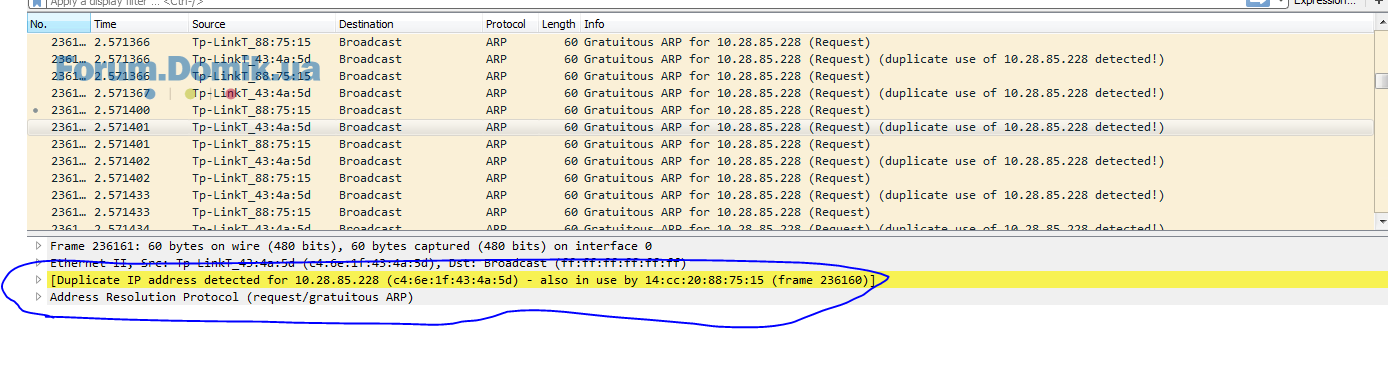

У меня вообще роутер последние 2 дня живет своей жизнью, когда в WAN порт шнурок вставляю. Такое чувство что мусор лезет из сети , на работу взял проверить - все Ок. БЕСТ !!!, что за хрень у вас происходит?

Я подозреваю что кто-то закольцевал свой роутер. И проблема так и не решена.
Serros
489
09 февраля 2014
04 март 2016 20:30
УВАЖАЕМЫЙ БЕСТ
Какого хрена я должен выполнять вашу работу за вас?
Найдите эту гребаную петлю или выгоревший порт. Вот вам подсказка...
