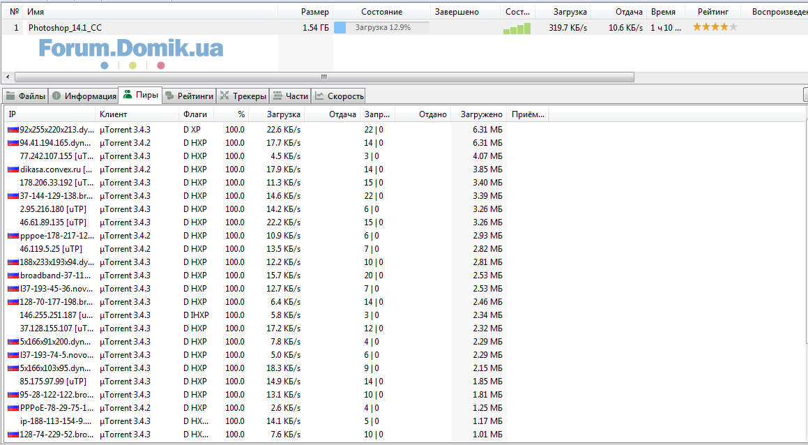

Витторент, юторрент, ноутбук, компьютер, напрямую к сети, через роутер, итог всегда один 350+- кб/с
П.С. скорость спидтеста выдается 90+ мб/с, скачивание на других ресурсах, таких как фс.то порядка 10 мб/с.
П.П.С. примерно неделю назад все было отлично с торрентом, качало как положено, потом в один день перестало.
У кого какие мысли?

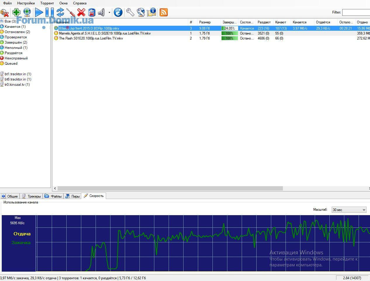

Текущая ситуация у меня, скорость до 5Мбайт/с. Хотя да, раньше было до 9Мбайт/с
Попробуйте ограничить количество одновременных соединений в торрент клиенте до 25-30.

Стосовно проблем з низькою швидкістю завантажень файлів з торренту. За для нормальной роботи необхідно замінити значення на 5 (bt.transp disposition=5)
