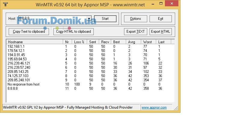

Цитата "diverfd":
попробуйте winmtr, там будет видно где проблема. Это вполне может быть "роутер за два косаря". Особенно если по воздуху - интерференция, все дела..
352 пинг)))
Hostname — IP-адрес или доменное имя узла. Значение «No response from host» может указывать на блокировку ICMP-пакетов на данном узле;
Nr — порядковый номер узла в маршруте;
Loss % — процент потерянных ответов от данного узла;
Sent — отправлено запросов данному узлу;
Recv — получено ответов от узла;
Best — наименьшее (наилучшее) время задержки в миллисекундах;
Avrg — среднее время задержки;
Worst — наибольшее (наихудшее) время задержки;
Last — время задержки последнего полученного пакета.
Цитата "Lexus30":
канал выбрал не загруженный
Обычно в многоквартирных домах "не загруженных" нету. Дайте winmtr больше времени, для чистоты статистических данных, так сказать.
Выше выложил время около 1-2 минут
Запустите на 5 мин, дабы динамику посмотреть.
около 5 мин, с учетом что сейчас инет работате норально. после шести вечера начинается труба...
| WinMTR statistics |
| Host - % | Sent | Recv | Best | Avrg | Wrst | Last |
| 192.168.1.1 - 0 | 241 | 241 | 0 | 1 | 142 | 0 |
| 178.54.12.1 - 0 | 241 | 241 | 1 | 2 | 180 | 1 |
| 194.0.91.45 - 0 | 241 | 241 | 1 | 2 | 126 | 1 |
| 195.69.84.53 - 0 | 241 | 241 | 1 | 2 | 151 | 2 |
| 216.239.46.121 - 0 | 241 | 241 | 16 | 23 | 294 | 27 |
| 216.239.57.240 - 0 | 241 | 241 | 30 | 32 | 288 | 30 |
| 209.85.143.25 - 0 | 241 | 241 | 33 | 34 | 287 | 33 |
| 74.125.37.103 - 0 | 241 | 241 | 36 | 38 | 286 | 36 |
| 209.85.248.101 - 0 | 241 | 241 | 36 | 39 | 283 | 36 |
| No response from host - 100 | 48 | 0 | 0 | 0 | 0 | 0 |
| 8.8.8.8 - 0 | 241 | 241 | 36 | 38 | 285 | 36 |
|________________________________________________|______|______|______|______|______|______|
Цитата "diverfd":Покажите, что будет вечером. тут все ок
ну ок, вечером выложу
Если попробуете провод, то wrst колонка будет выглядеть иначе - сильно лучше.
Может лучше и будет, но мне это не подходит, раньше такого не было.
Host - | Sent | Recv | Best | Avrg | Wrst | Last |
| 192.168.1.1 - 1 | 342 | 341 | 0 | 10 | 570 | 5 |
| 178.54.12.1 - 1 | 342 | 341 | 0 | 10 | 581 | 1 |
| 194.0.91.45 - 1 | 342 | 341 | 1 | 12 | 547 | 6 |
| 195.69.84.53 - 1 | 342 | 341 | 1 | 28 | 835 | 1 |
| 216.239.46.121 - 1 | 342 | 341 | 22 | 58 | 830 | 23 |
| 216.239.58.4 - 1 | 342 | 341 | 49 | 77 | 836 | 53 |
| 66.249.95.23 - 1 | 342 | 341 | 52 | 79 | 858 | 55 |
| 216.58.215.253 - 1 | 342 | 341 | 55 | 85 | 1106 | 204 |
| 216.239.62.153 - 0 | 346 | 346 | 36 | 64 | 830 | 36 |
| No response from host - 100 | 70 | 0 | 0 | 0 | 0 | 0 |
| 8.8.8.8 - 1 | 342 | 341 | 36 | 63 | 833 | 39 |
Лучше будет точно. Попробуйте, дабы исключить какие-либо иные проблемы, потому что это - 192.168.1.1 - 1 | 342 | 341 | 0 | 10 | 570 | 5 | -говорит о том, что у вас проблемы с ви-фи. Решить это в 2.4 ГГц диапазоне не получится. Все хотят дешевый воздушный интранет деля, по сути, 3 не пересекаемых канала.
Короче передвинул роутер на пол метра в сторону, проблема пропала. спс за потраченое время
