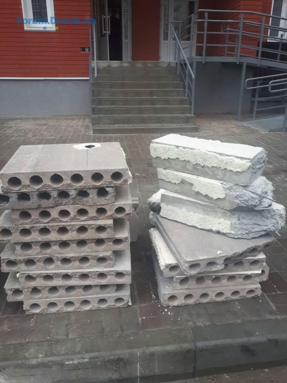

А несущие плиты, которые на фото, это проделки конкурентов. Подбросили гады )))))))))

И еще отдельный вопрос по квартире 383 в нашем доме. Очень странная ситуация вырисовывается и закрадываются определенные выводы касательно чистоплотности проверки ЖЕКа данной квартиры и лично Вами, Виктор Михайлович.
Куски панелей с арматурой были, а нарушеений почему то нет... И ИГ не допустили к просмотру квартиры. Как то это странно и не красиво, не находите?
Закрадываются разные мысли о решении данного вопроса хозяйкой квартиры с представителями ЖЕКа и застройщика известным способом, с которым в нашей стране якобы борются....

изАркады, если на этой неделе ситуация с вышеизложенными вопросами не прояснится, идем на Ольгинскую!
И насчет 383 квартиры, хотим не просто зновочек услышать и слова нарушений нет, а:
- экспертные выводы комиссии
- фотоотчет именно с этой квартиры
- и еще один поход с ИГ!
НЕ верим мы что там все в порядке и нет нарушений. Куски панелей с арматурой все видели! Мы этот вопрос так не оставим!

По 383 кв. - лично убедился в том, что на прошлый четверг в квартире была демонтирована ТОЛЬКО перегородка одного из санузлов квартиры. Потому составленный и подписанный ранее акт представителями эксплуатирующей организации не должен вызывать сомнений, он соответствует действительности.

Цитата "изАркады":На все заданные здесь вопросы, за последнее время, у меня информации нету.
По адресу - на прошлой неделе документы Застройщиком были поданы.
А от куда тогда были вынесены плиты с арматурой? Перегородка одного из сан узлов это керамзитобетонная панель и в ней нет арматуры. С арматурой только несущие конструкции.
Виктор Михайлович, может Вас не там водили, или тот, кто Вас водил по квартире 383 держат Вас за... абсолютно не разбирающегося человека... Ведь на фото все видно, а в живую, то, что увидели инвесторы, можно было еще и пощупать. И поверьте, это не перегородки санузлов. Учитывая, что несущих конструкций было не много, можно предположить, что это либо балконный проем, либо один из дверных. Может все же не будем закрывать на это глаза, а раз банк, застройщик и жэк (можно считать одной уже сплоченной командой) ничего не видят, а те, кого это больше всего волнует поднимают панику, давайте например за счет инвесторов направим на обследование независимого специалиста, можно и из проектной организации, которые занимались проектировкой дома?

Мы отправляли в Аркаду официальное заявление (жалобу) и ждем такого же ОФИЦИАЛЬНОГО ответа!
есть фото и много свидетелей, несущие стены были! даже если это кусок из под окна на кухне- его демонтировать нельзя! судя по тому, что прораб был в курсе всего этого - вы просто покрываете халатность возможно застройщика, а возможно и владелицы квартиры

Виктор Михайлович, и как Вы это прокомментируете????
ой-ой, подкинули несчастным строителям блоки с арматурой, какие не хорошие.... бедняжки)
театр абсурда какой то!
Если Ваша сплоченная команда ЖЕК - Застройщик ничего не увидели, ну что ж будем приглашать независимых экспертов, которые смогут отличить несущие блоки от не несущих.

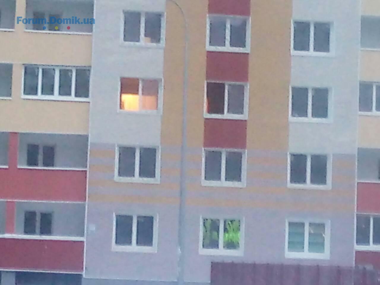

Виктор Михайлович, а вот посмотрите еще очень похоже на проект по расширению дверного проема (уточню: в горящем окне, а то Вы не замечаете обычно). Судя по планировке этой квартиры там не могла быть перегородка в санузел. Скажите, реакция последует? То, что в ближайшее время Банк может ожидать жалобу от инвесторов, в этом можете не сомневаться, но не хотелось бы повторения, как с кв. 383, если и тут действительно нарушена несущая конструкция.
Ждем Ваших комментариев!!!
