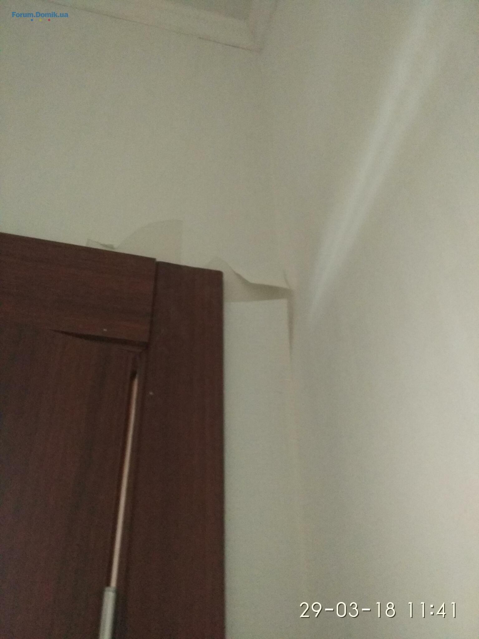

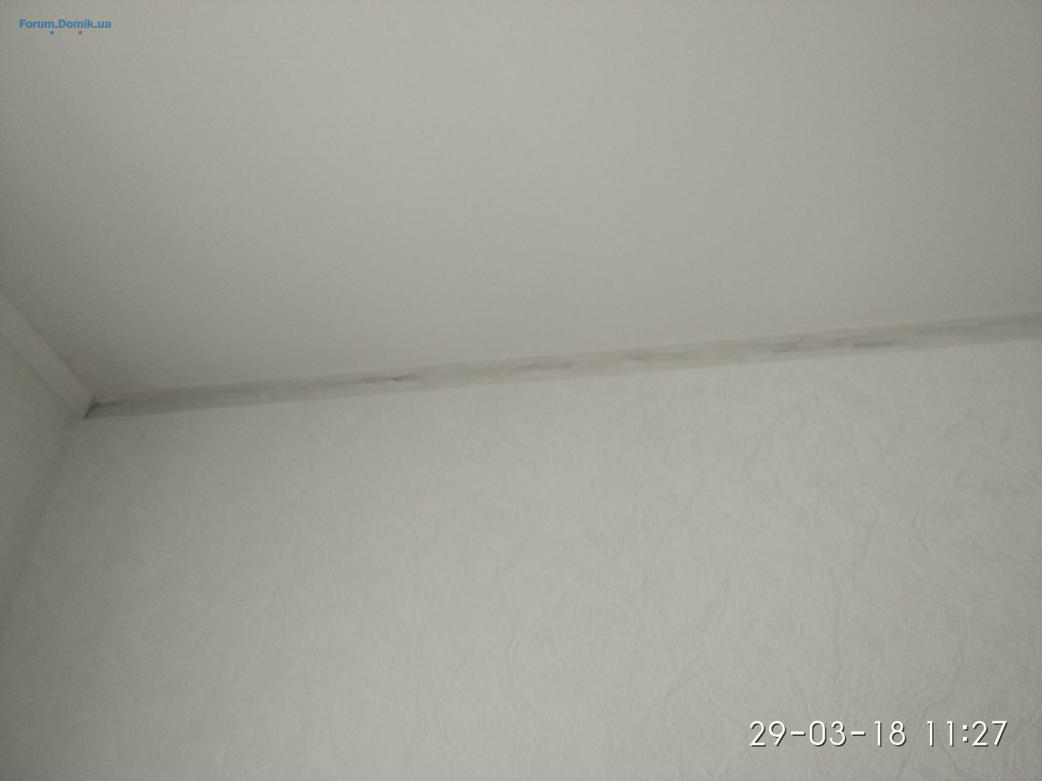

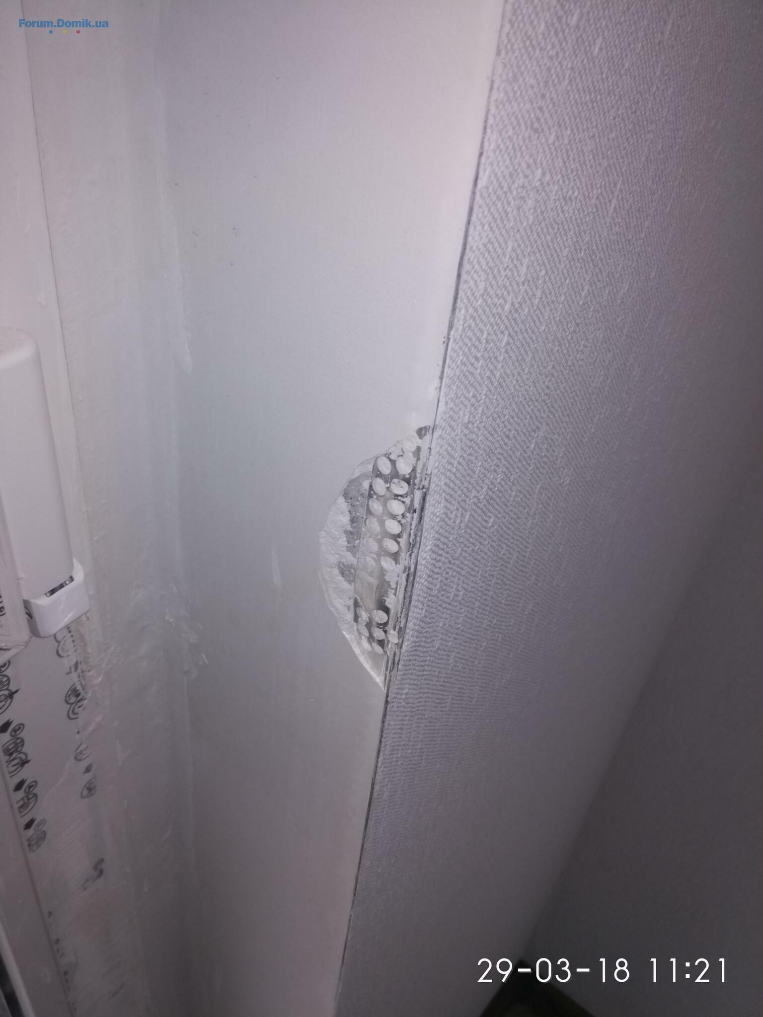

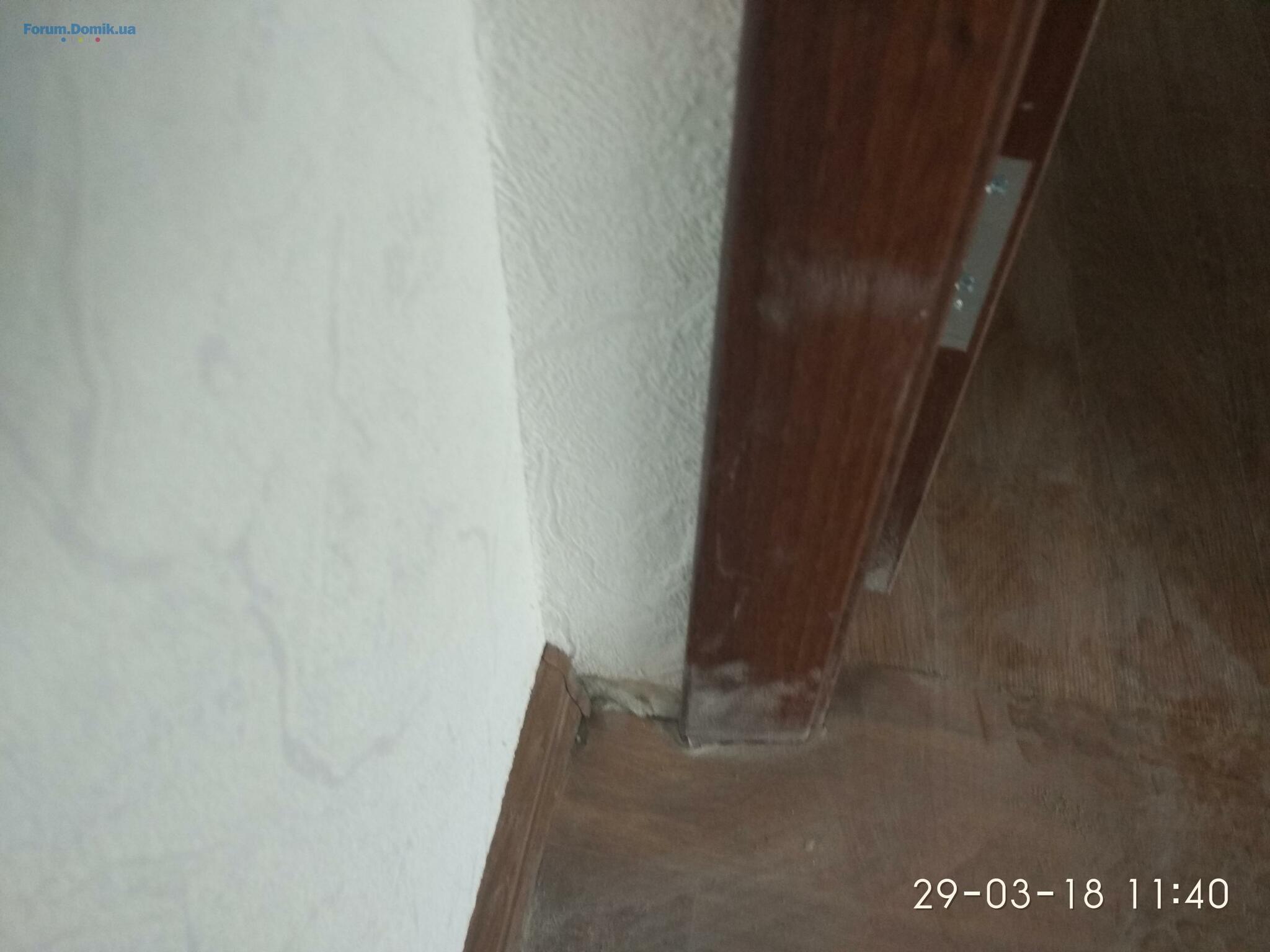

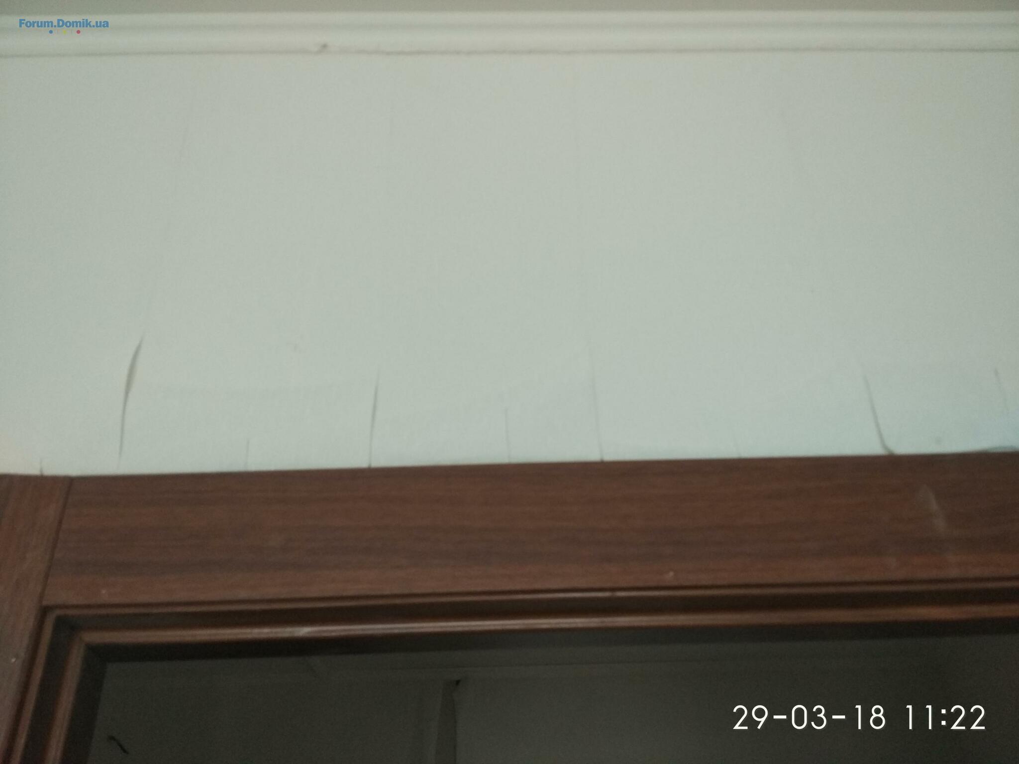

Добрый день, уважаемые инвесторы. Поделюсь своими впечатлениями от просмотра квартиры.
Сказать, что сделали плохл - ничего не сказать. Такую квартиру вообще нельзя показывать к просмотрю перед сдачей дома в эксплуатацию. Итак: Стены более менее ровные, потолок тоже. Пол местами кривоват, но под линолеумом не критично. Отделка просто кошмар - обои отклеились, есть потеки с крышы, обои над дверями поклеены из кусков по 10 см и около наличников уже вздулись, местами не хватает целых кусков. На потолке на балконе ржавчина, потолочного плинтуса местами вообще нет, а там где он есть краска уже облупилась и плинтус держится "на честном слове". Розеток нет, только дыры. Откосы разбиты, кусков плинтуса (на полу) нет. Я очень неприятно удивлена, будем требовать переделки.
