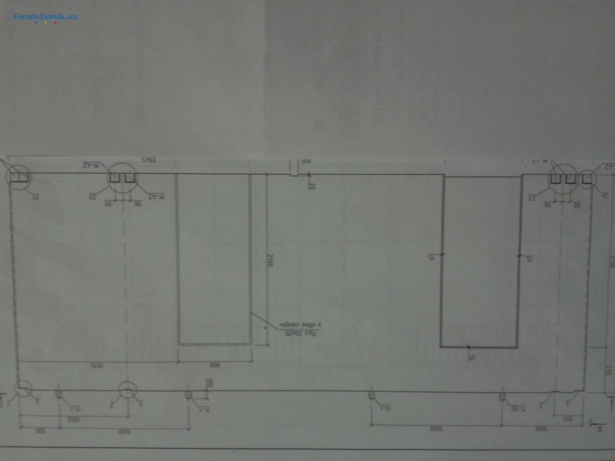

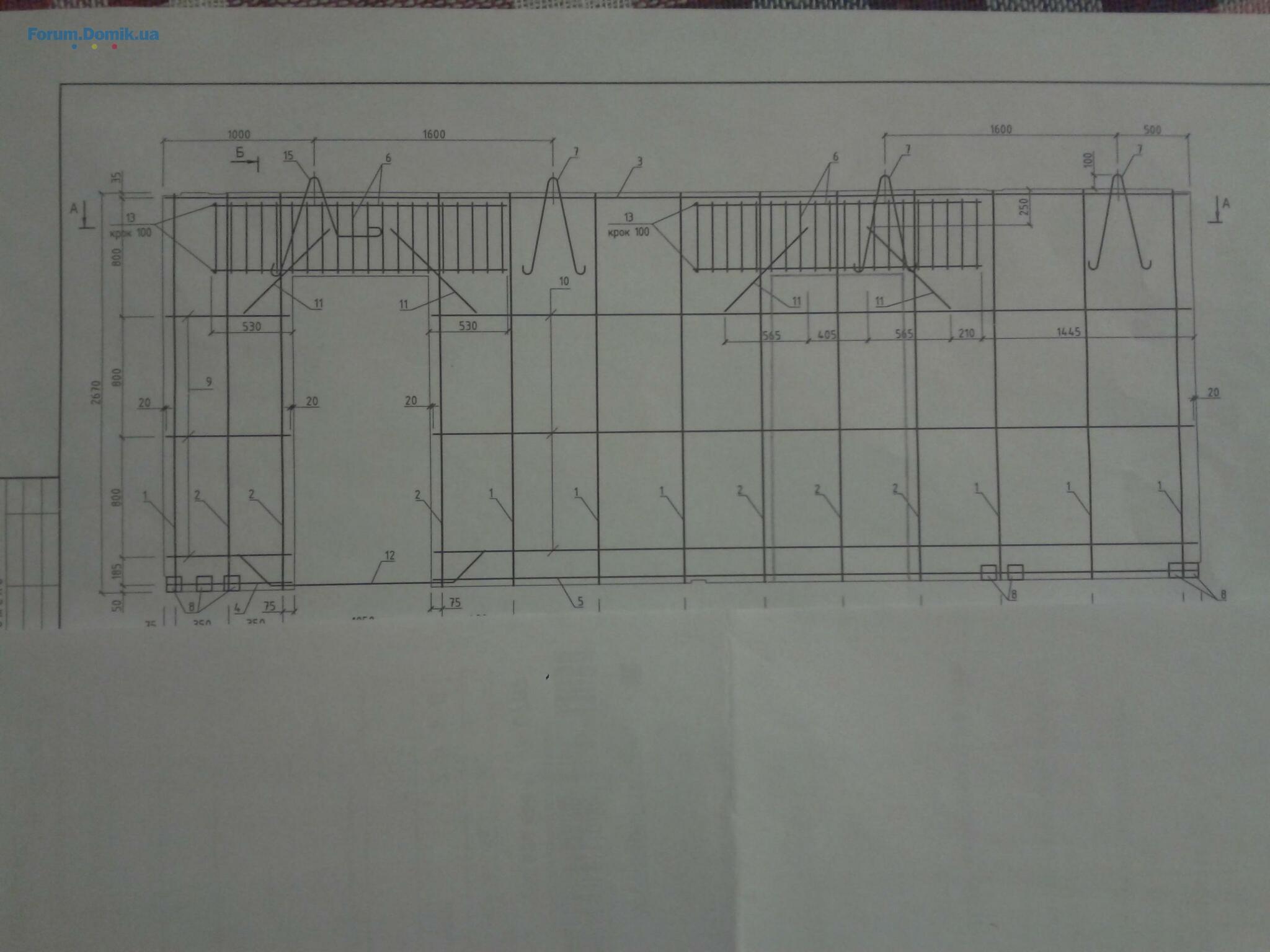

На соседнем форуме обсуждали возможность прорезания проема в панели разделяющей маленькую комнату и прихожую с двумя другими комнатами в 3-ех комнатной квартире. Предлагаю вашему вниманию сборочные чертежи панели ее арматурного каркаса, подтверждающие заложенную разработчиком панели возможность прорезания второго проема.
Качество увы не очень, но других фоток нет.

Друзья, вы даже не предстпвляете, в какам 《напреженном》 состоянии работает панельный дом в 25этажей. Запасов прочности при идеально смонтированном панельном дому нет. Добавьте не точность монтажа+ 《качество》 панелей, на выхо имеем 100% вероятность проблем в несущей способности... а вы резать что—то то собрались...

И еще немного дегтя... кто-то из "форумчан" задумывался, а почему в Киеве (да и везде вообще) 25-ти этажки только из монолита строят? А тут "бац" и такое вот ноу-хау от Аркады, счастье панельное в 25-ть этажей? Прям "пердовики" строительного производства. Кто-то может выложить хотя бы пару проектов панельного дома в 25-ть этажей, который стоит более 20-ти лет.? Расчеты говорят о том, что выше 18-ти этажей панельные дома лучше не строить...

Не говорите о том, чего не знаете.
Первый 25-этажный панельный дом был построен почти 50 лет назад - в Москве на проспекте Мира в 1968 году.

Просто совет для интересующихся:
1) взять у аркады проект панельного дома и выписать из штампа чертежей исполнителей данного проекта;
2) найти данного человека и предложить ему побеседовать "по душам" или в парке и или за бутылкой коньяка, это пусть он сам решает));
3) задать следующие вопросы:
- делался ли РЕАЛЬНО расчет на "прогрессирующее обрушение";
- какой эксцентриситет (для "баракуды" уточняю, что это означает смещение панелей от вертикали при монтаже) учитывался в расчете;
- какой запас прочности по материалу есть в расчете;
- какая марка бетона у панелей;
- как проходилась экспертиза проекта.
4) найти мастера по монтажу панелей. спросить об отклонениях при монтаже панелей, качество панелей и т.д.
5) Исходя из полученной информации, сопоставить данные и принять каждый для себя соответствующее решение....

Да мне как раз-то и не надо, я сам такие дома проектирую....

я не всегда в онлайне... я лично расчеты домов патриотики не видел, но из опыта проектирования скажу, расчеты показавают, что панельные дома с толщиной стен в 160мм можно строить до 18ти этажей включительно...все что выше на совести проектировщика...
