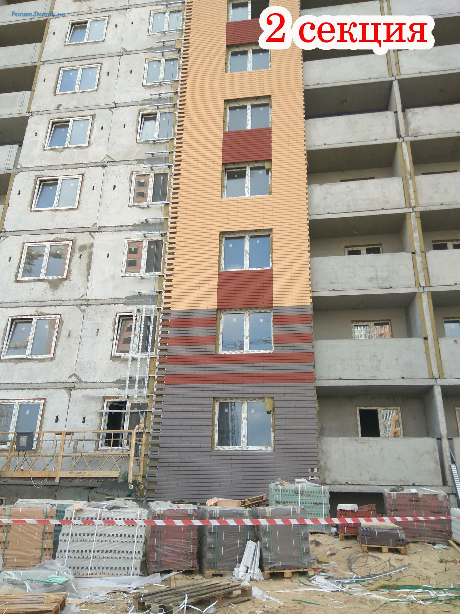

Сегодня молодцы. Работают 4 люльки со стороны камеры и люлька с торцевой стороны 2 секции. Молодцы!!!!

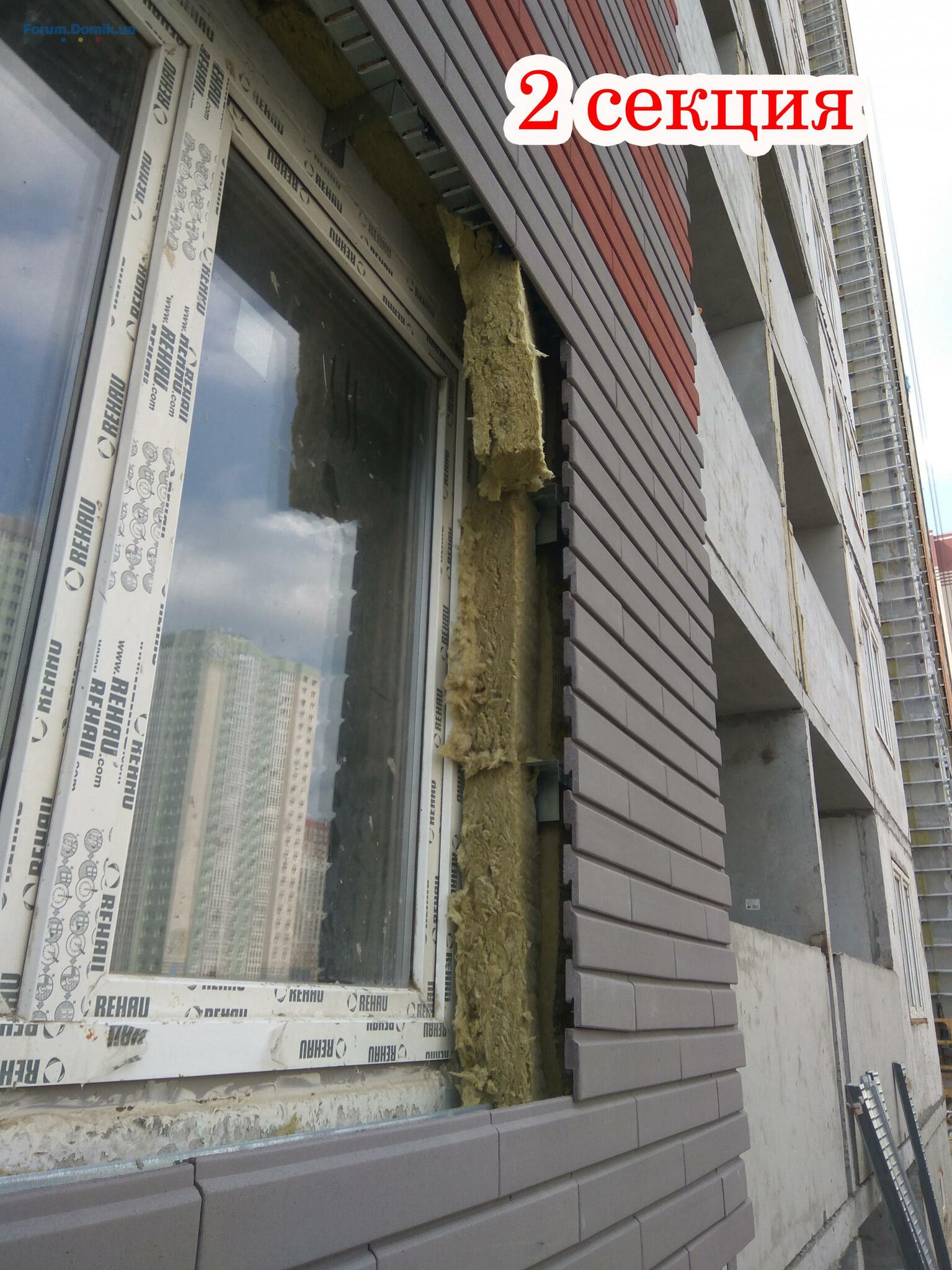

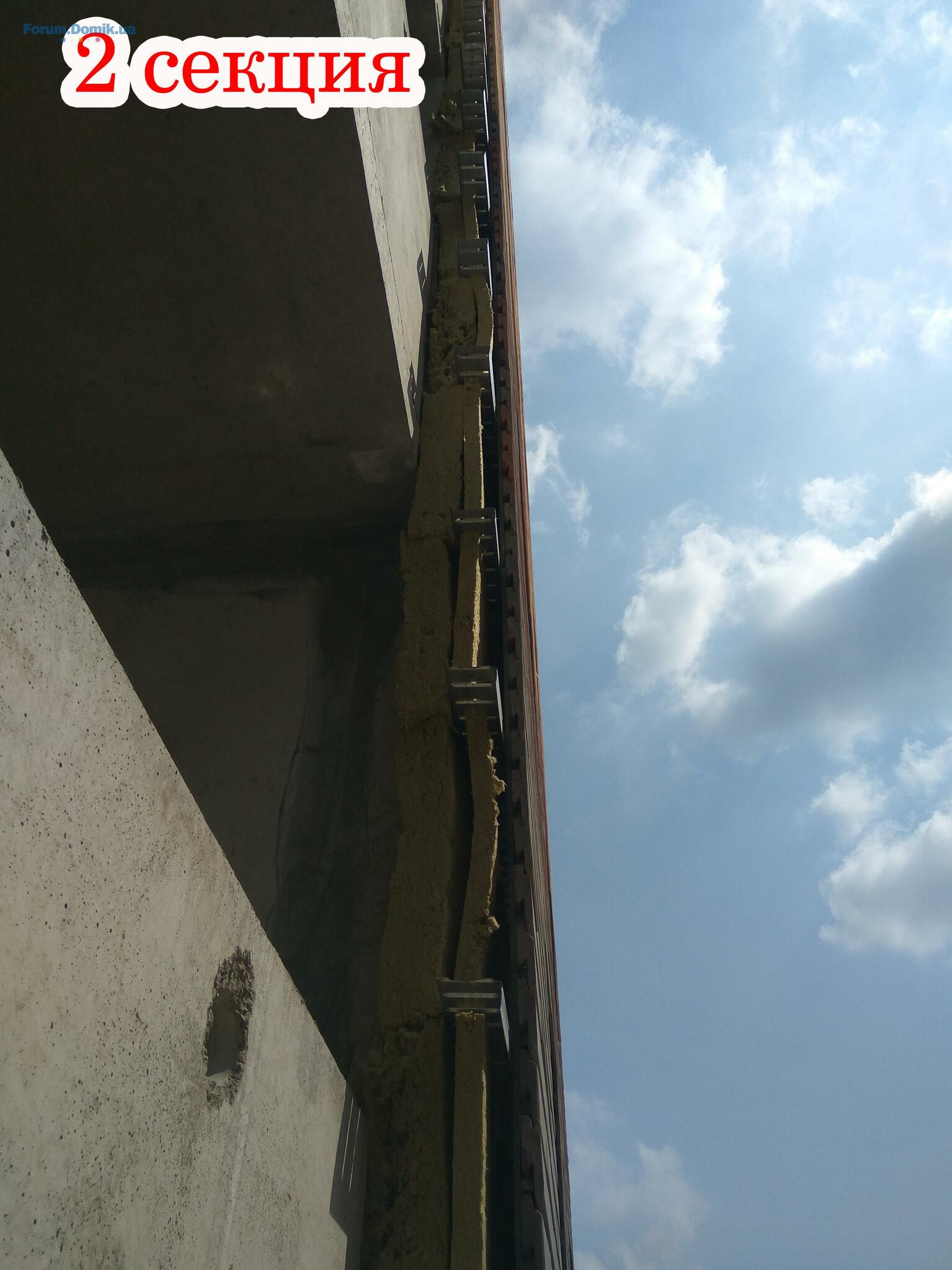

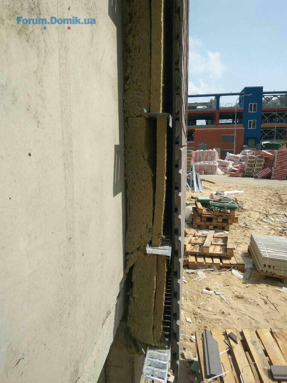

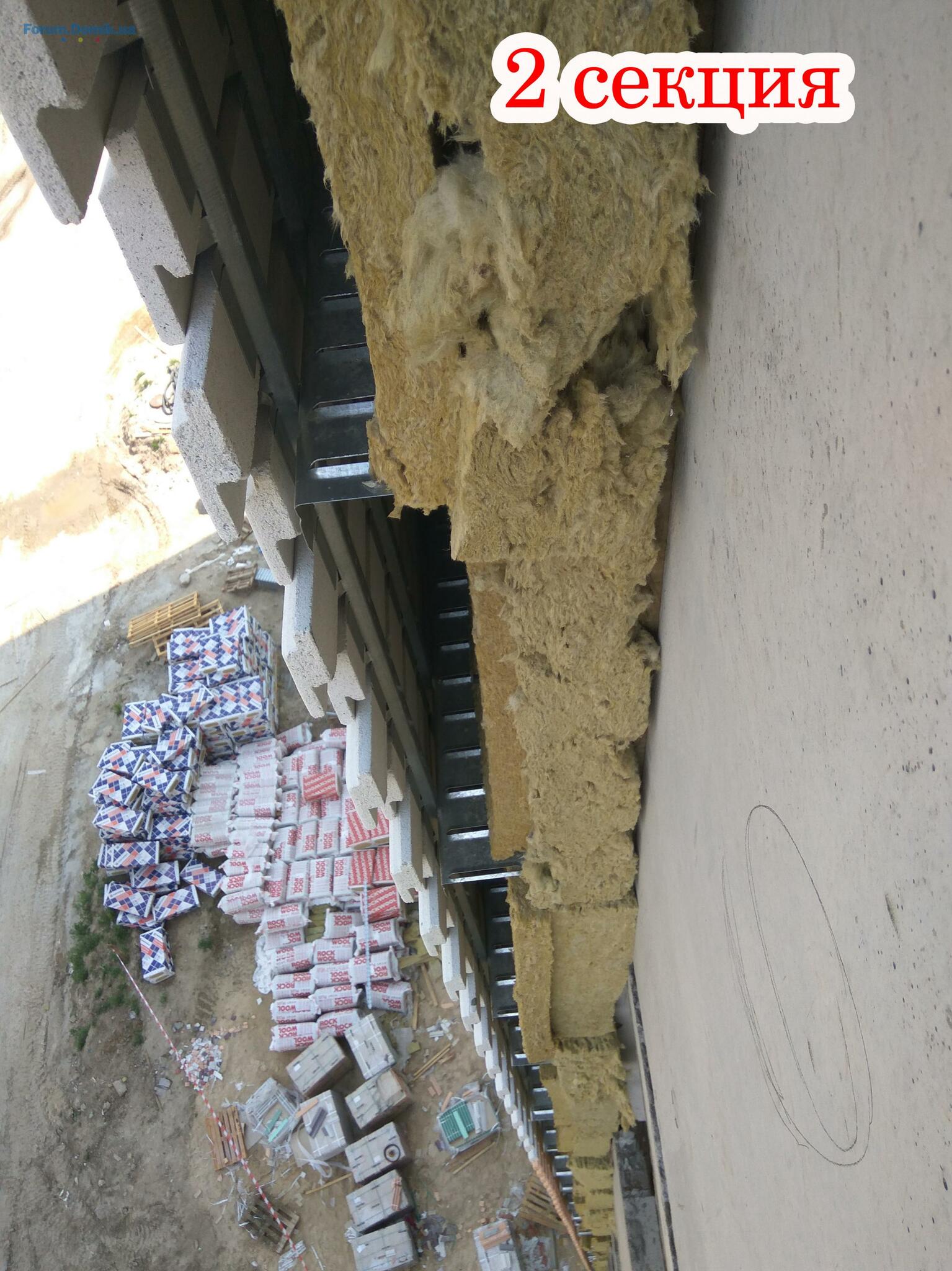

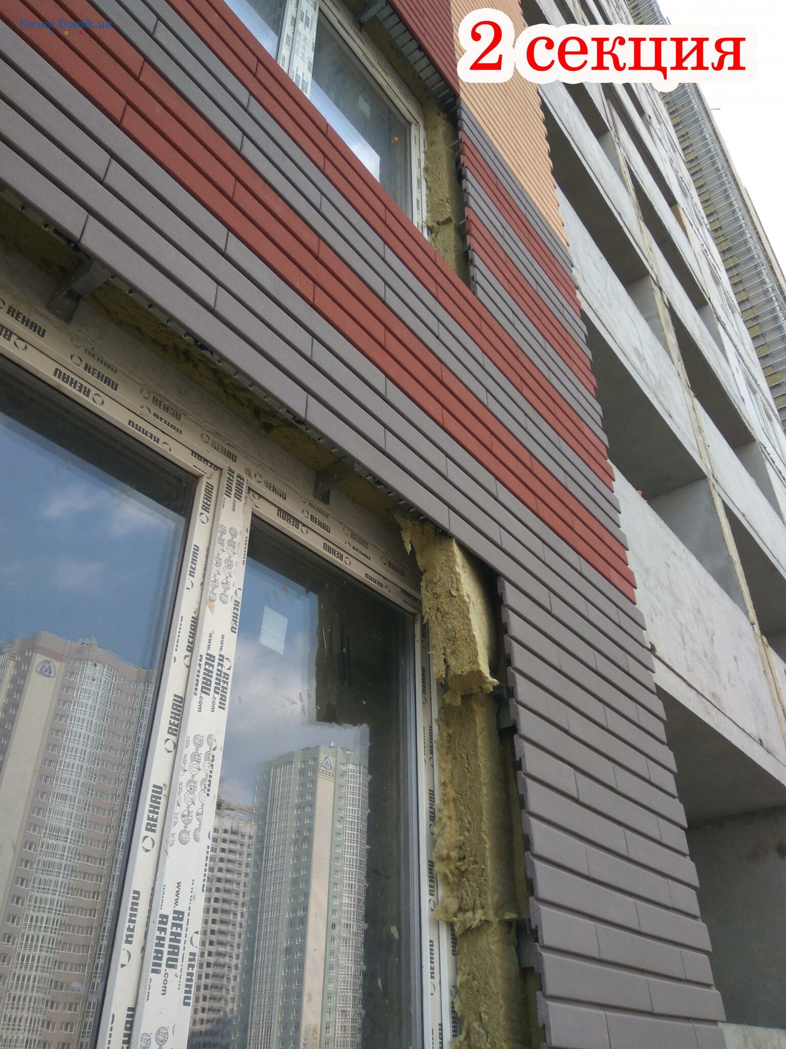

Цитата "Eurowell":Сегодня молодцы. Работают 4 люльки со стороны камеры и люлька с торцевой стороны 2 секции. Молодцы!!!!

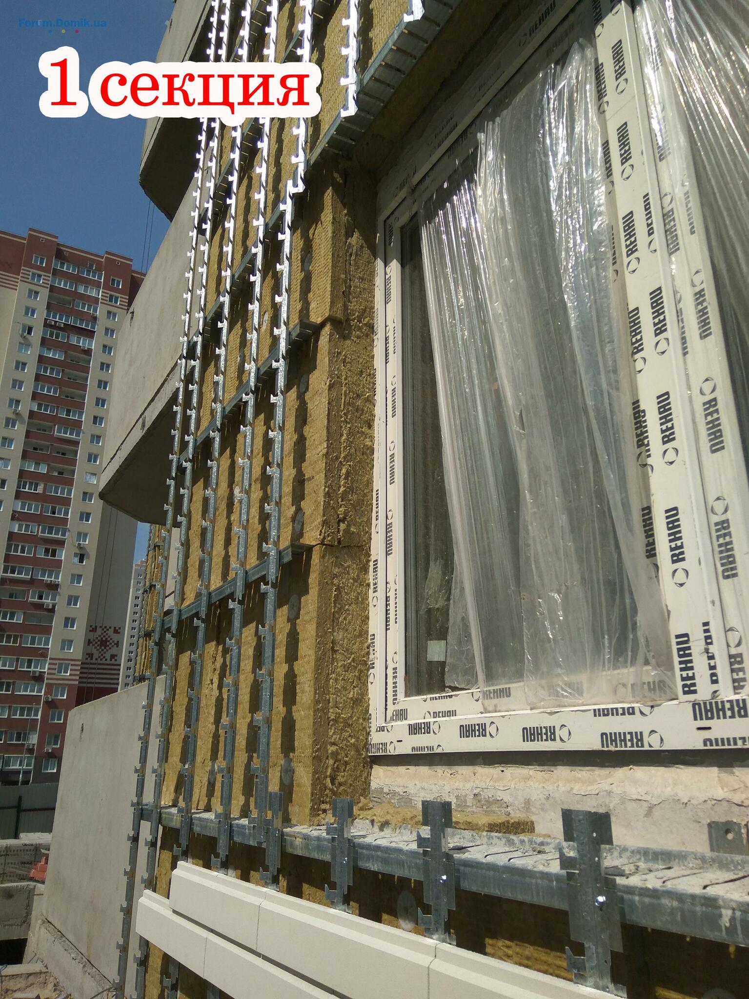

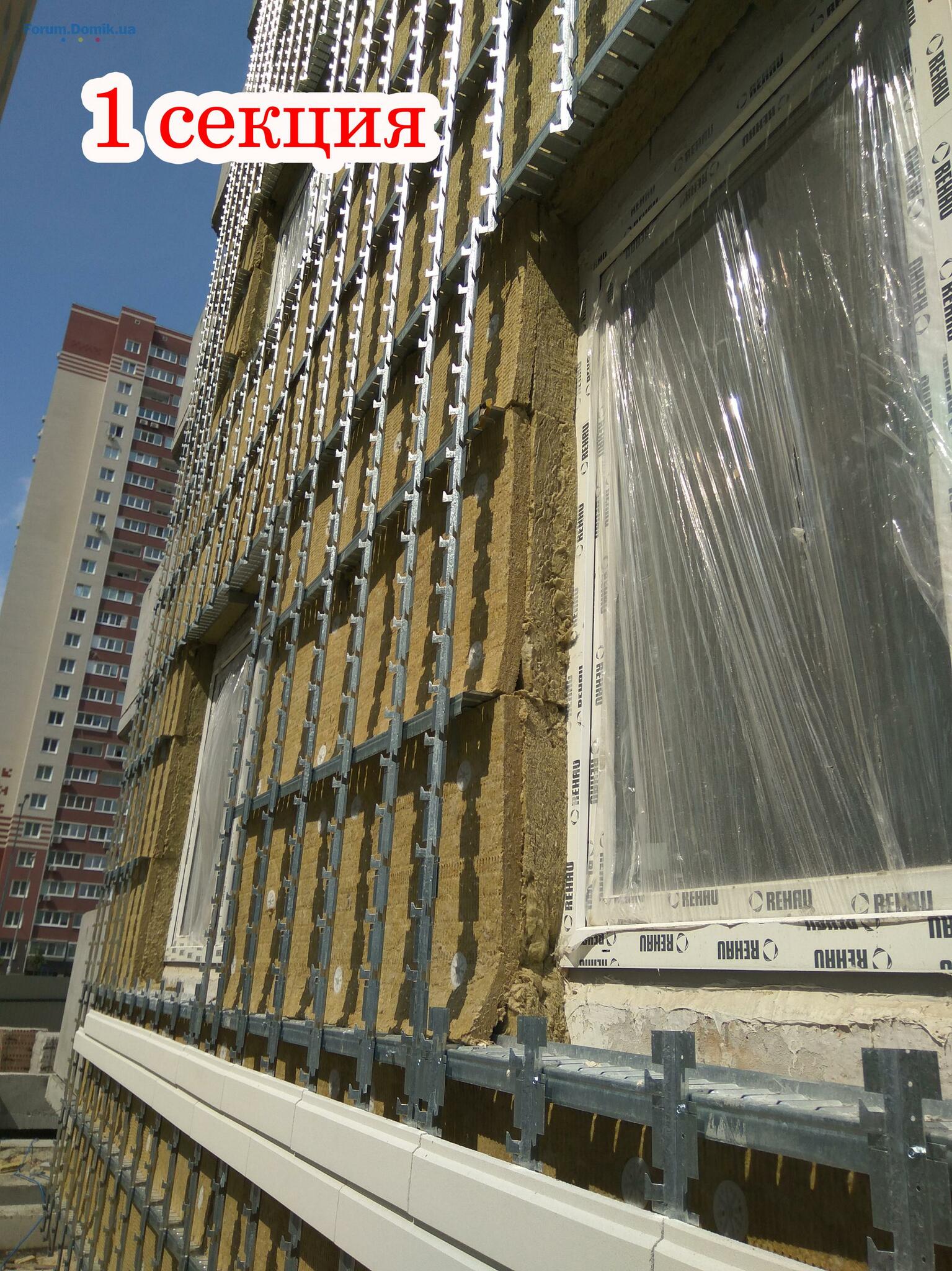

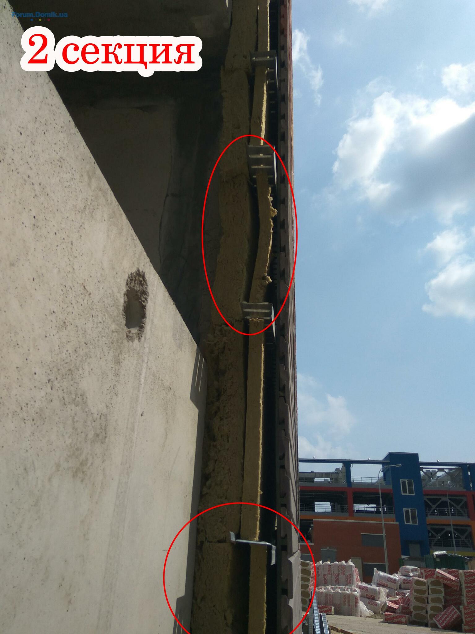

Нет, не все молодцы. Бригада первой секции работает нормально, а вот бригада второй секции, обезьяны, минвату "закидают" как попало
. Фота в прикладываю. Сравните сами разницу между второй и первой секции. Вопрос к аркаде, должны быть такие промежутки между первым и вторим слоем ваты? Должна минвата быть"закинута" как попало? Вы контролируете качество роботы?

Да уж, "МОЛОДЦЫ!", мало того что медленно, так еще и не качественно

Подождите, сейчас Аркада скажет: "Ну вы же сами нас подгоняете, а теперь качество работ не устраивает!?"

ЗЗБК, не экономьте, пожалуйста, на нас ещё больше!!!
Аркада, проверьте, пожалуйста, качество работ. Мало того что сроки не соблюдаются, ещё и с качеством такое допускаете...

Как такое допустили?

необходимо переделывать такую работу

Такая работа не годится!
Зачем нам постоянные проблемы с плесенью!
Пусть снимают камень и переукладывают вату!
Жду от Аркады незамедлительной реакции на вопиющее нарушение

Аркада! Настаиваем на ПЕРЕДЕЛКЕ брака на фасаде второй секции и ЗАМЕНЕ БРАКОДЕЛОВ на ответственных профессиональных рабочих!!!

Аркада, что за лажа? Как такое можно допустить?! Мало того, что сроки не соблюдаются, так ещё и выполнение работ на самом низком уровне. Ложат вату лишь бы положить? Куда смотрит начальство? Куда смотрит Технадзор? Как такое можно продавать? Если видимая часть так некачественно сделана, тогда что можно говорить о других работах? Почему бригада на первой секции может делать как надо, а на второй делает тяп-ляп? Срочно нужно переделать и не допуская такого в будущем!!! А "мастеров" таких гнать подальше от объекта!!!

Нет сил больше видеть, как издевается Аркада со своих инвесторов!!! Мало того, что сроки сдачи в эксплуатацию перенесены,так еще и работы ведутся крайне некачественно!!! То, как ложится вата во 2 секции, это вообще недопустимо!
ТРЕБУЕМ:
1. ЗАМЕНИТЬ горе-фасадчиков 2 секции и соответственно устранить то,что они "налепили".
2. Добавить вторую/третью смены, наверстать нужный темп работ и сдать наконец-то дом в эксплуатацию.
ТРЕБУЕМ:

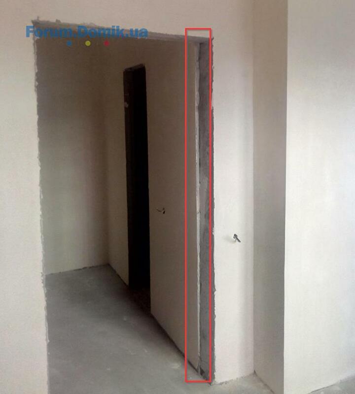

Что вы так удивляетесь, там похоже все кривое

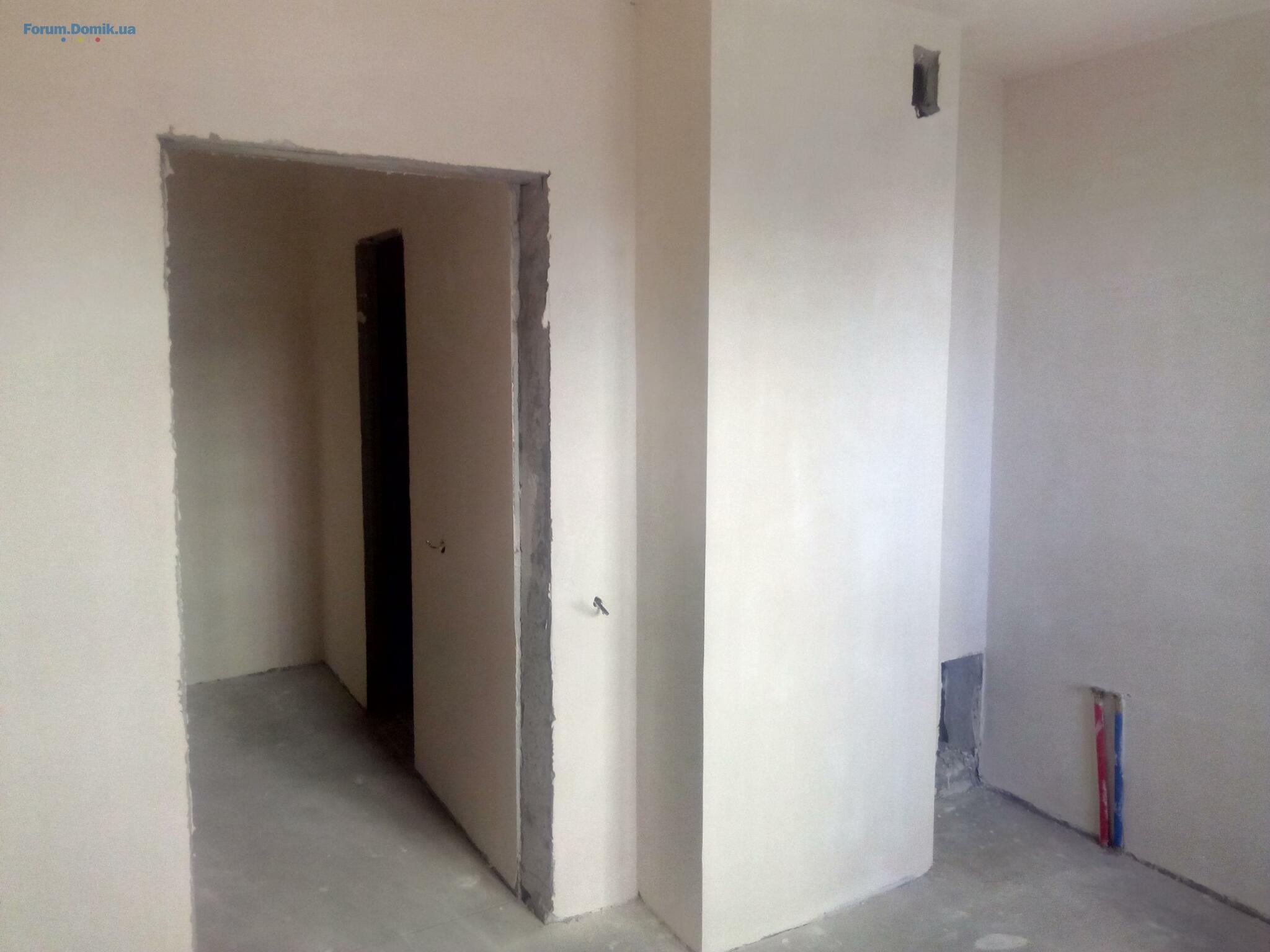

Там выше изАркады выкладывал фотки, где видно на сколько кривые стены (у пола практически вровень с дверным проемом, вверху выпирает на ~5 см). Вровень выпирает насяльника.

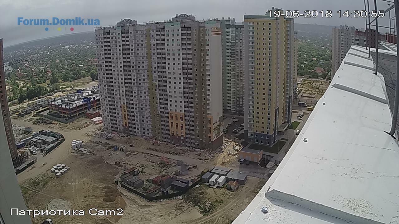

Надо же - камеру наконец-то подняли
