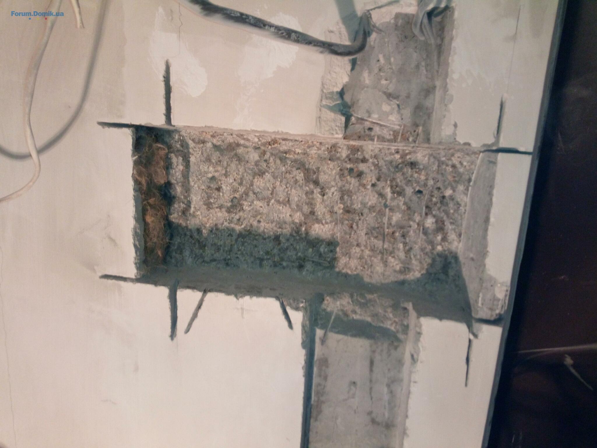

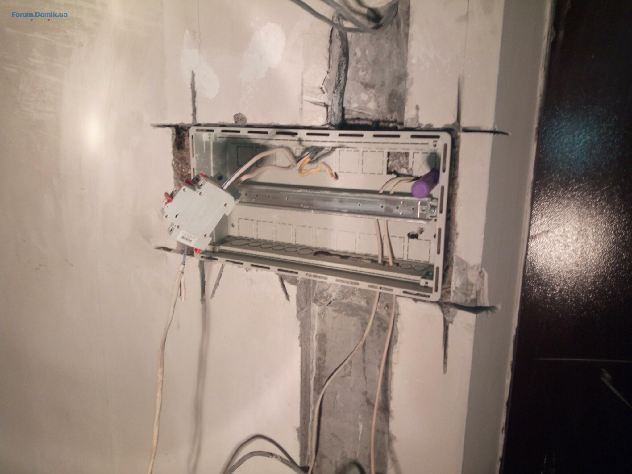

У меня в двушке в Галицком электрички такое начудили, что я до сих пор ищу где они соединили все освещение. Ориентировочно нащупал три скрутки по четыре провода за выключателем в коридоре. А чтобы сделать нормальное разделение электрички по секциями мне пришлось в комнатах и в коридоре раскрыть в полу каналы вдоль стен.И конечно научился утапливая щиток под автоматы в стену
iMan
i
402
19 марта 2017
15 янв 2018 05:32
Цитата "Pasha5":У меня в двушке в Галицком электрички такое начудили, что я до сих пор ищу где они соединили все освещение. Ориентировочно нащупал три скрутки по четыре провода за выключателем в коридоре. А чтобы сделать нормальное разделение электрички по секциями мне пришлось в комнатах и в коридоре раскрыть в полу каналы вдоль стен.И конечно научился утапливая щиток под автоматы в стену
Подскажите какой щиток Вы устанавливали и как утапливали? Там вроде глубина 11см на них

Цитата "iMan":Там вроде глубина 11см на них
У меня стена 16 см. Применял щит Hager Cosmos VR112TD.
Под него ниша глубиной 72мм. Остаток 9 см. - вполне достаточно для прочности участка стены.
Спасибо
