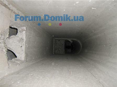

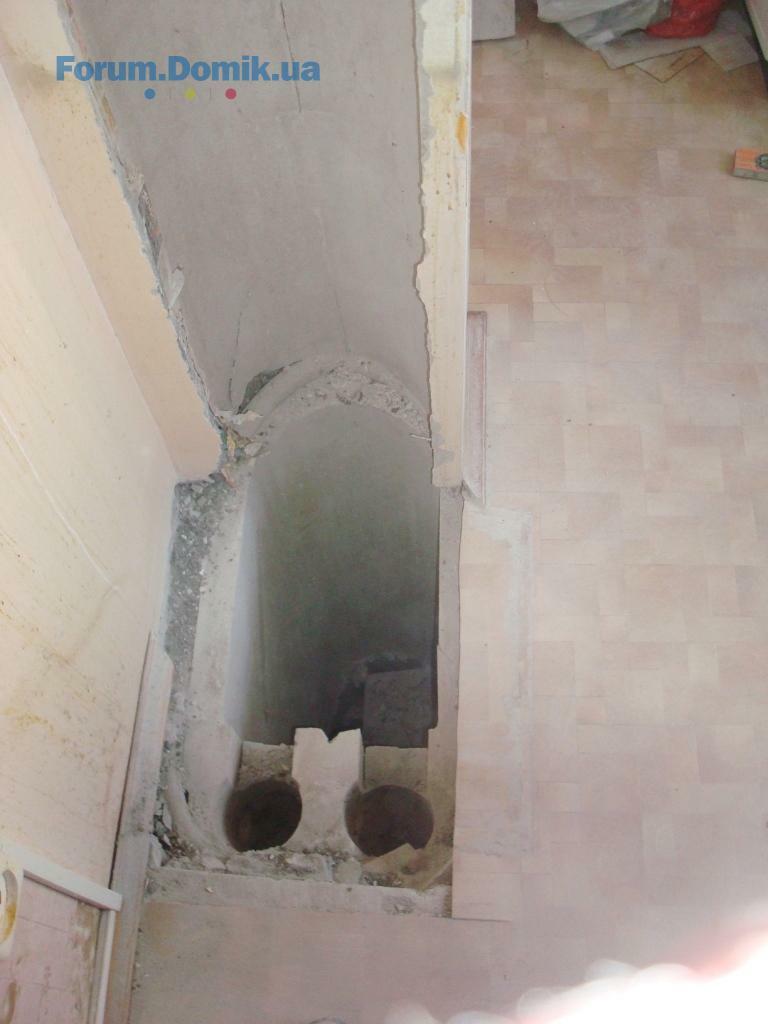

Цитата "Anton Valentynovych":
Только, пожалуйста, скажите ему, чтобы вентканал не штробил. Ато у меня заштробил... Теперь думаю как ту стенку укреплять. И получается, что хотепи как лучше, а получилось как всегда((
Так вентканал не несёт нагрузки, его вроде монтируют готовым блоком в специальные отверстия под него в полу и потолке. На него потолок не опирается.
Інвестор-
246
01 ноября 2016
09 сен 2017 12:27

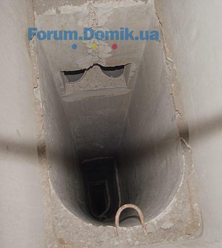

Ось подивіться що ви штробити збираєтесь...!
Коли вся ця конструкція почне падати, тоді і подивитесь...

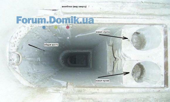

Ось ще...
Не знаю точно як в наших будинках, яле то що я знайшов, схоже що кожна секція вент каналу ставиться одна на іншу!

Цитата "Інвестор-":
Ось подивіться що ви штробити збираєтесь...!![]()
Я ничего штробить не собираюсь. Я к тому, что укреплять там нечего, если уже проштробили сквозное - просто отверстие замазать чем-то и всё. Ну если её пополам проштробить полностью по периметру, то конечно верхняя часть упадёт, но это надо быть вообще без мозгов чтоб такое учудить. Я вообще не понимаю, зачем трогать вентканал. Сделайте в нише под стиралку подиум необходимой высоты с небольшим выносом к двери за пределы линии вентканала, и соотв. сделайте ступеньку вдоль всего вентканала внизу, в ней и проложите все коммуникации к машинке.
