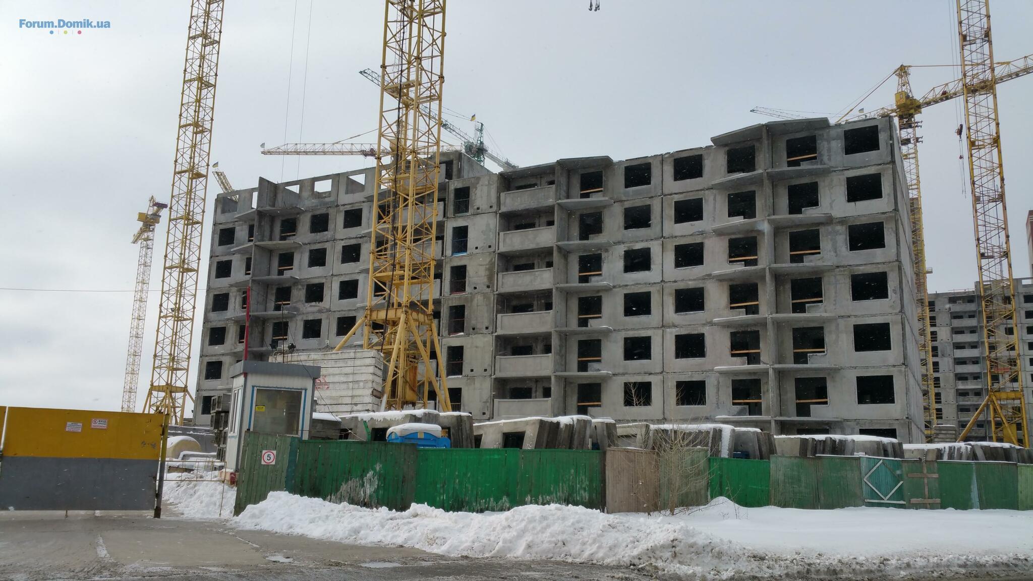

17 янв 2016 09:41
Сфоткав тільки но з Гмирі.
2 секція - будують 8 поверх
