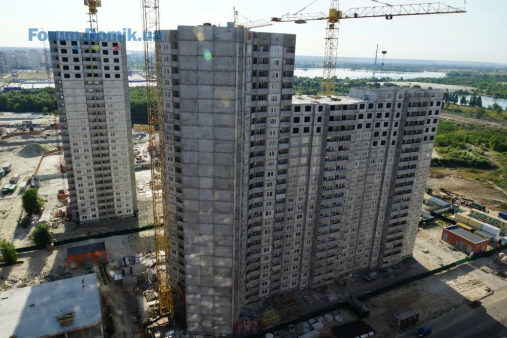

24 июль 2015 09:21
а вот и новое фото со стройки подоспело)

24 июль 2015 14:25
Цитата "Karat.":а вот и новое фото со стройки подоспело)
Судя по фото, это прошлая неделя...
