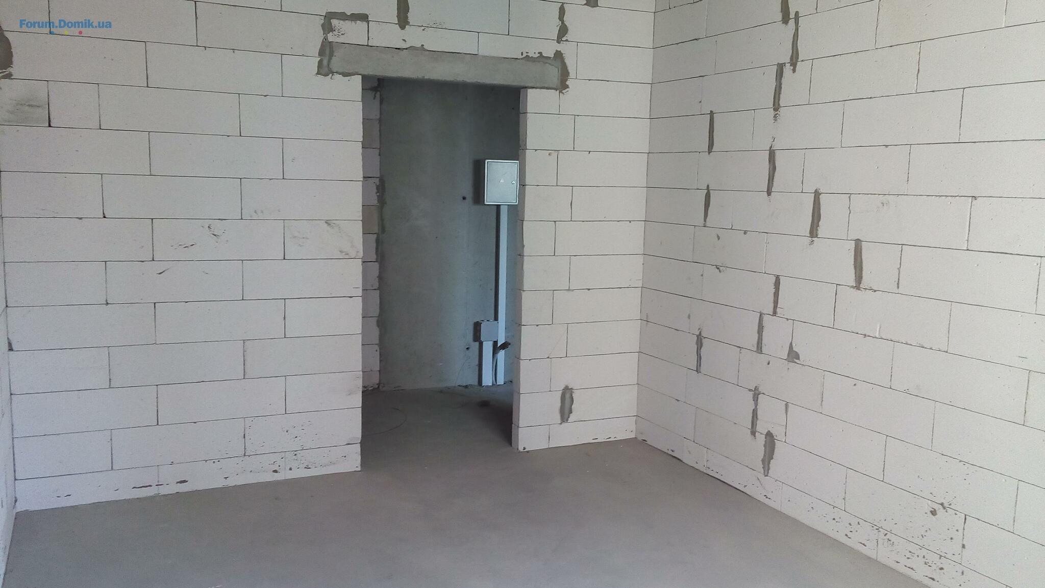

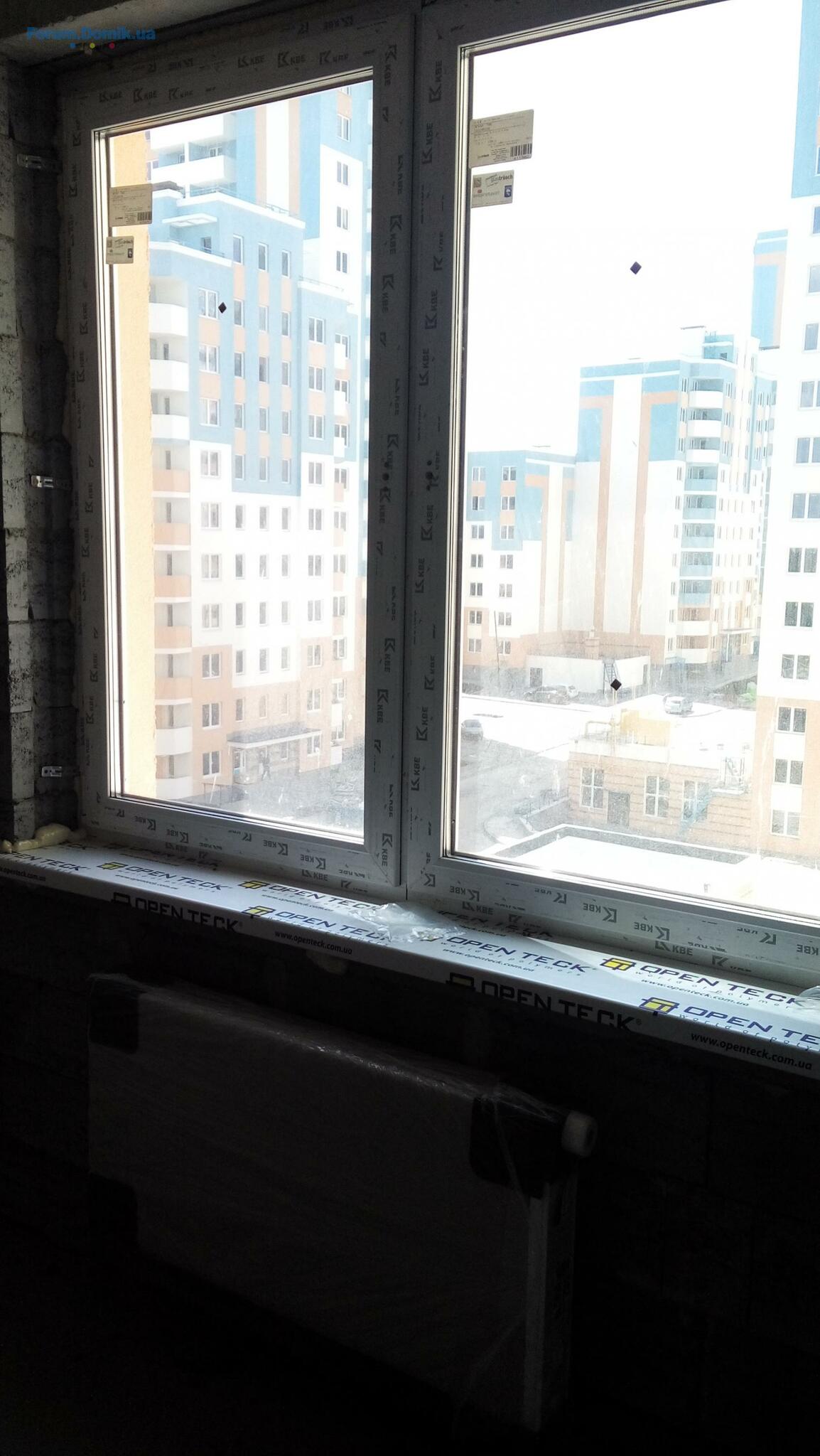

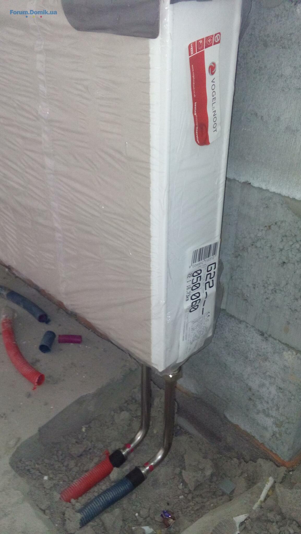

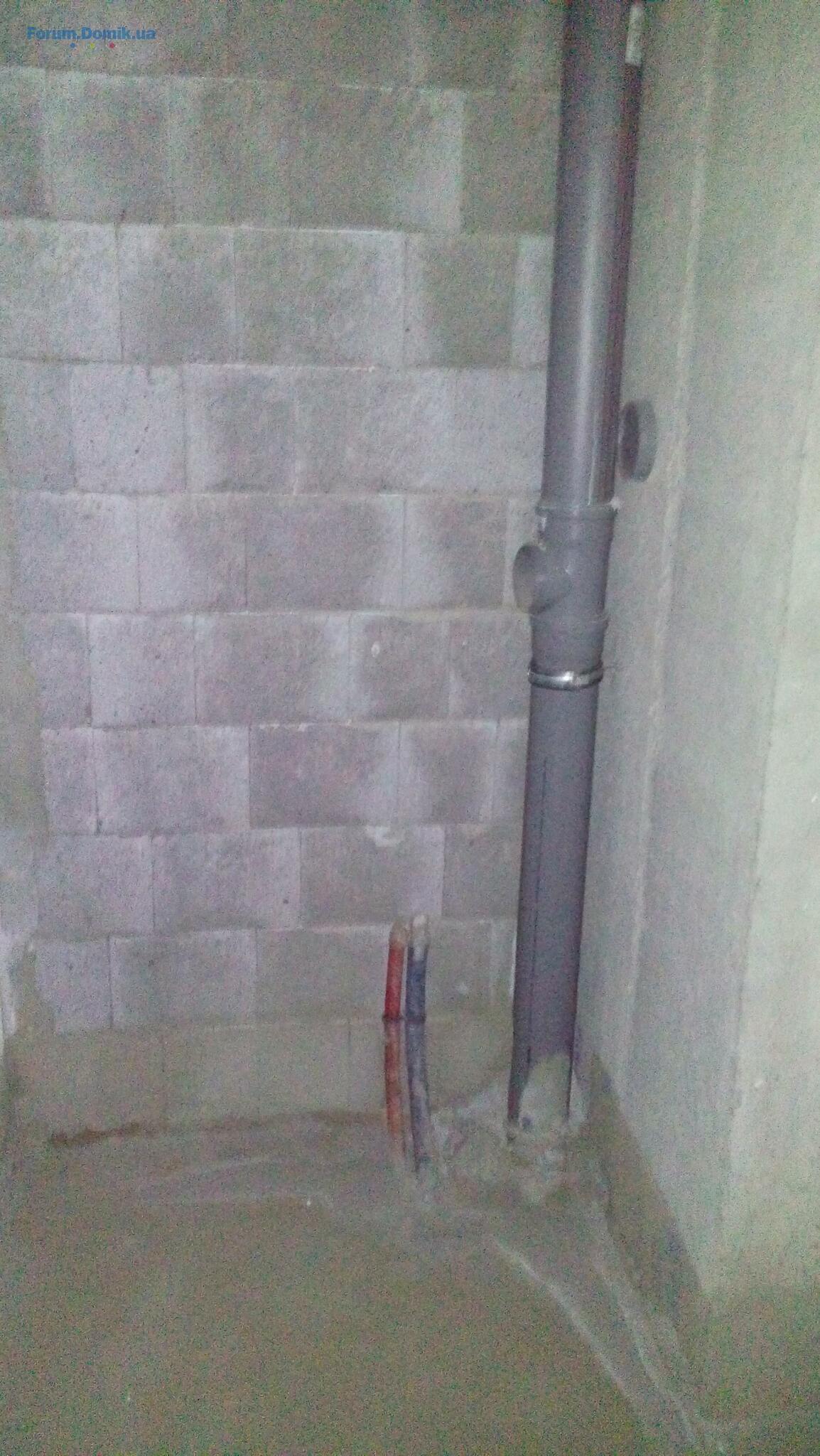

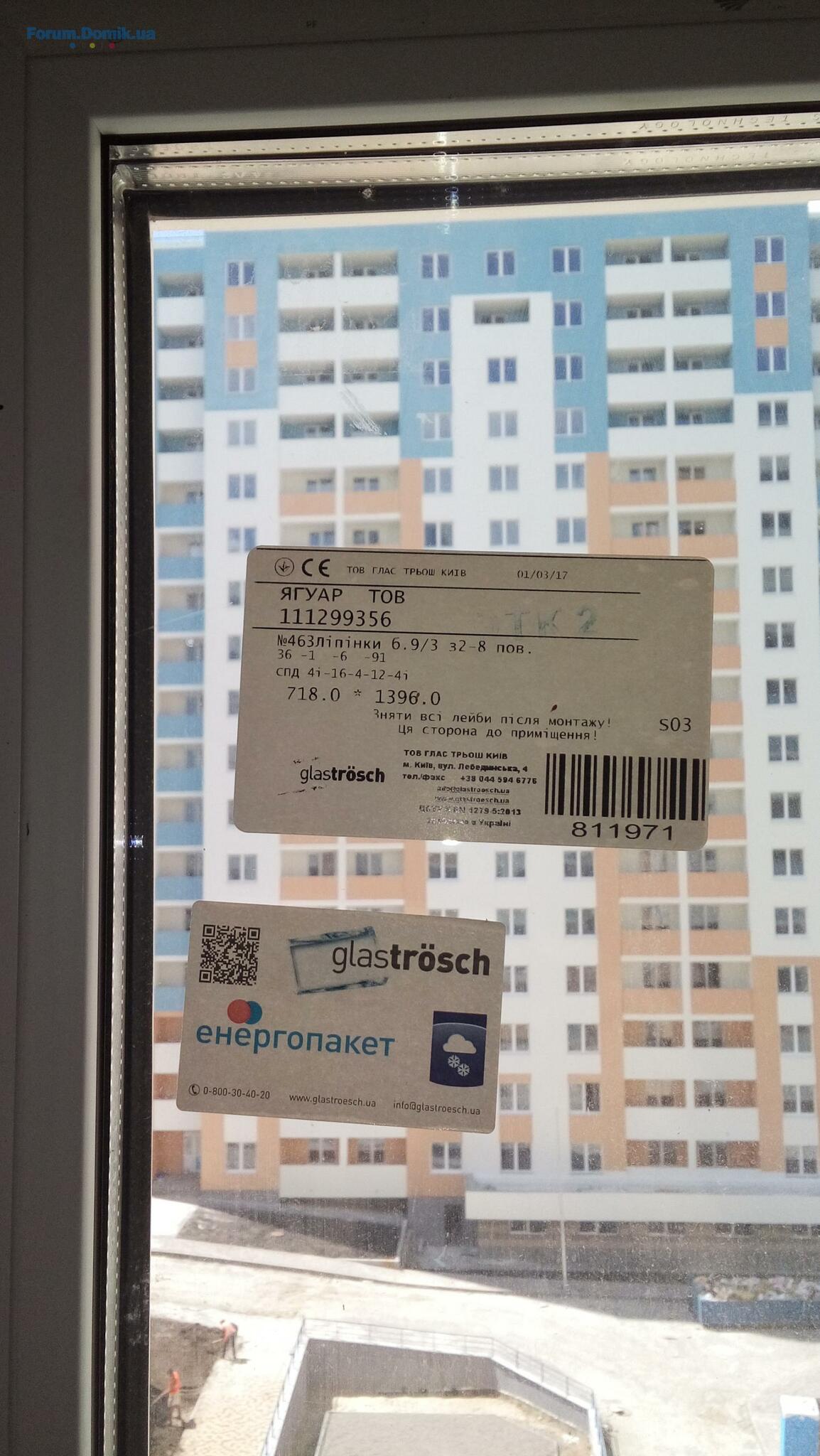

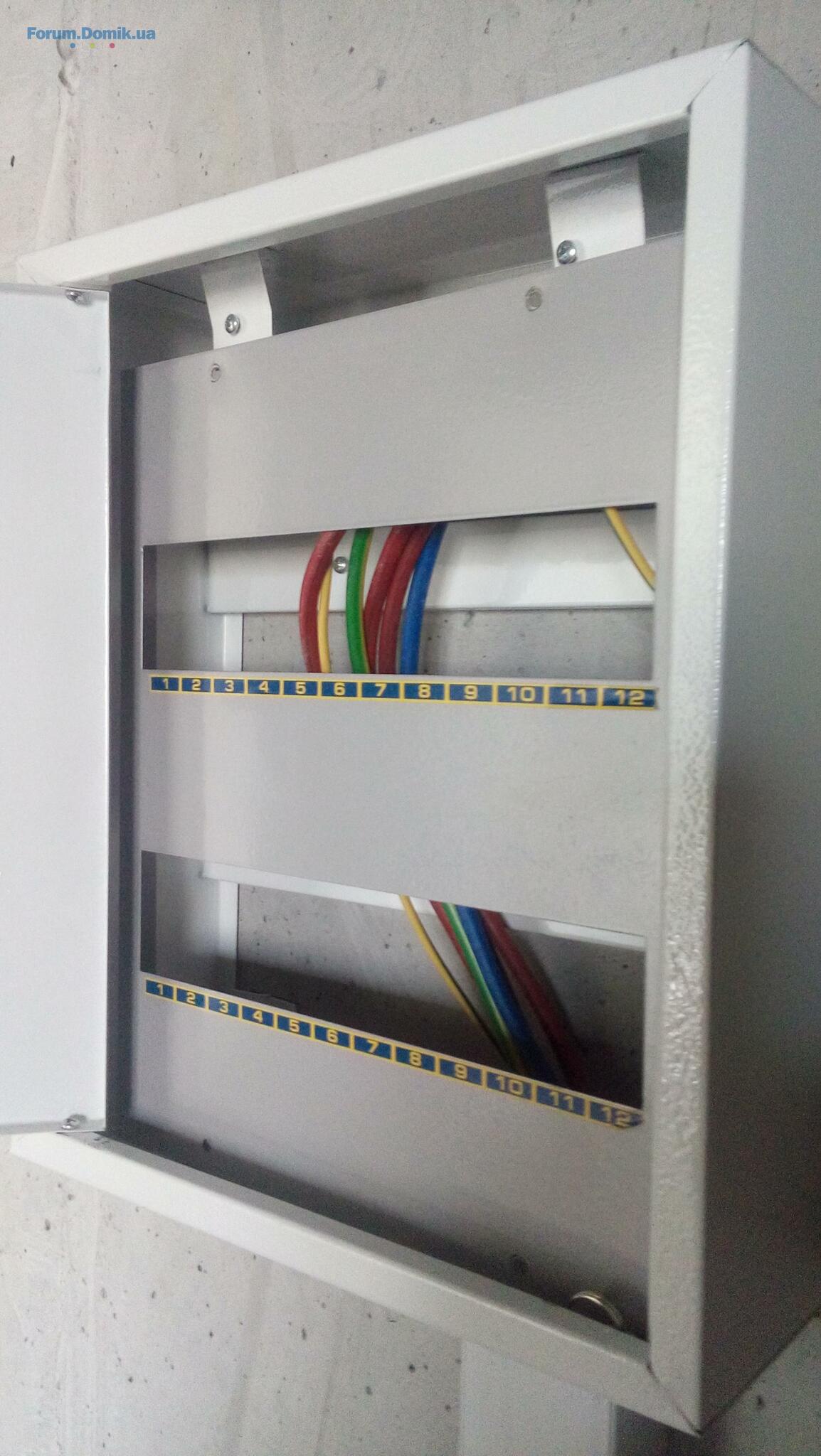

На днях был в своей квартире. Секция 9.3. Из увиденного: дверь установлена нормально (открывается легко), дверной замок исправен, стеклопакеты целы (царапин и других повреждений не заметил), стеклопакеты двухкамерные, соответствуют заявленным параметрам (такие же, как в первой очереди; на стеклопакетах присутствует маркировка), на окнах есть отливы, установлены подоконники с заглушками, на ограждении балкона установлена оцинковка, установлены радиаторы отопления (ширина 100 и 60 см; они не распакованы, на упаковке присутствует заводская маркировка), канализационная труба в санузле установлена не в том месте, где была отмечена в плане квартиры (в нише, но не слева, а справа), заведены провода в распределительный ящик (сам ящик не заперт, внутри лежат ключи от него), над дверью висит противопожарный датчик.
Сделал замеры: комната и кухня по площади соответствуют плану. Прихожая чуть меньше, санузел чуть больше (что меня вполне устраивает). Высота помещений от пола до потолка, в трех разных точках: 2.72 - 2.73 м. Высота дверных проемов - 2.1 м. Ширина дверных проемов: 0.73 и 0.93 м.
Мопы в 9.3 практически закончены (кафель лежит, стены оштукатурены и покрашены, потолок покрашен, установлены ящики для счетчиков, мусор убран). Самих счетчиков еще нет. Работает грузовой лифт. Во дворе продолжаются работы по благоустройству (завозят грунт, кладут плитку).
Из замечаний: есть несколько довольно крупных сколов в кладке из пено- и керамзитобетонных блоков, есть небольшие щели между пеноблоками в межкомнатных стенах; не пробиты вентиляционные отверстия; остался строительный мусор. Записал замечания в журнале. Обещали исправить в течение месяца.
Представитель подрядчика (у которого вы будете брать ключ от квартиры) ведет журнал по учету претензий. В журнале на каждую квартиру отведена страница. Вы можете записать замечания (если они будут) на соответствующей странице .
Ручки на окнах отсутствуют. Прежде, чем подняться в квартиру, возьмите у представителя подрядчика ручку от окон, чтобы проверить качество установки окон и выйти на балкон.
Особого ажиотажа не почувствовал. Инвесторы подходят, но наплыва нет. В целом атмосфера доброжелательная.

Фото

А что за разводняк с квартирным электрощитом? по первой очереди там ставили определенное количество автоматов, в том числе дифференциальных

Ок. Я был не в курсе. Спрошу

Цитата "Ramdan":Фото
Это полный жестяк, тройник под унитаз от пола на расстоянии метра...
Я что-то тоже не понял этого прикола. Почему слив посередине а не в самом низу? Как это вообще....

Внизу есть тройник. Он над самой стяжкой, слегка утоплен в ней. На фото его плохо видно.

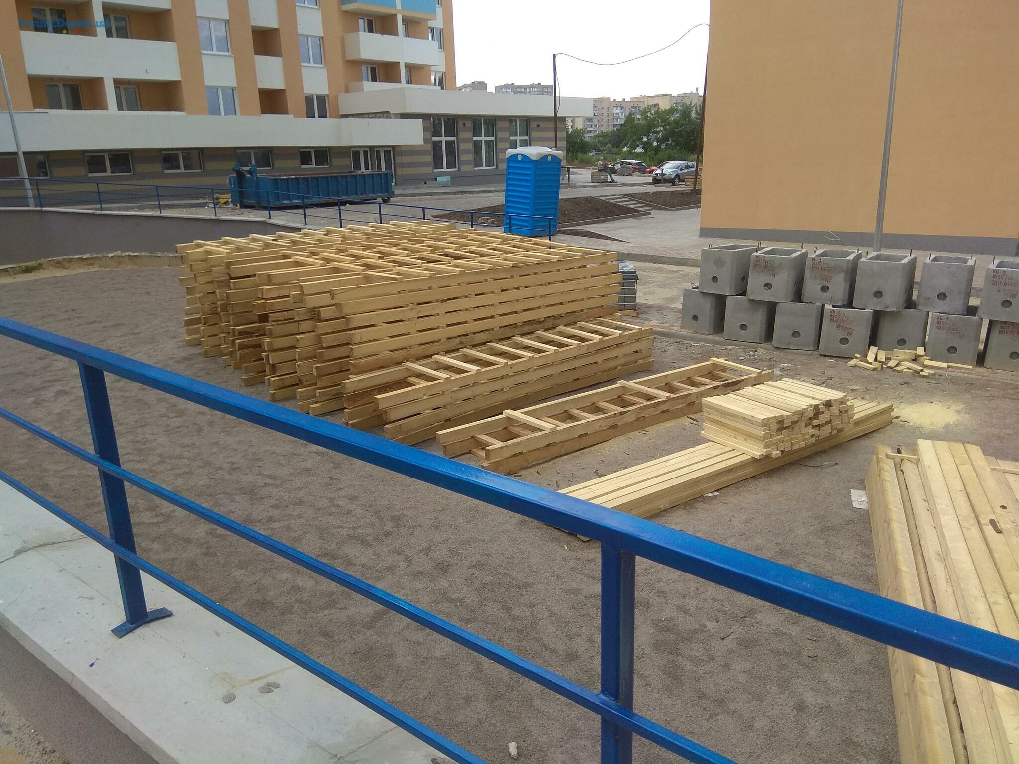

Лестницы-времянки для 2-ух уровневых квартир.

У нас 9.1 - ведутся работы на этажах. Лифт работает только на подъем. В КВ нет радиаторов, отливов, подоконников. Слив на уровне головы😄, Вент канала в ванне нет- сказали пробивайте сами! Надо прийти через месяц и проверять поставили ли все! Ждем
Наверно, это не слив, а т. н. "ревизия". А тройник для подключения к канализационному стояку должен быть на уровне пола, у меня он запечатан цементом
