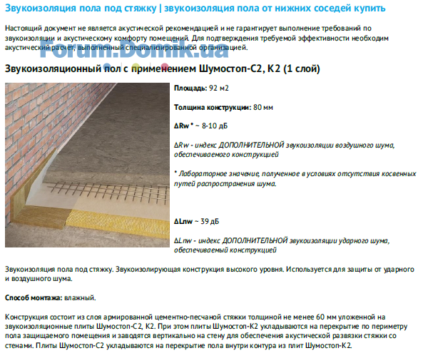

Думаєте є дешеві і одночасно дешеві рішення? Сам зараз вивчаю ці питання... Поділяться потім технологією і ціною.
Одна з компаній мені пропонувала таку технологію.

Тоже смотрел на это решение, толстая стяжка, сильно толстая.

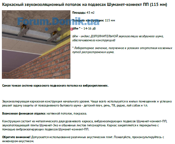

В якості альтернативи шумки підлоги у сусіда зверху можна розглянути шумку стелі в себе... Правда рішення недешеві...
Хоча можна тільки в спальнях поробити як компроміс.
Технологію мені пропонували наступну.

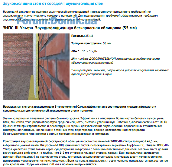

Зразу додам і рішення для суміжних із сусідами стін, яке мені пропонували.
Все просто для розуміння технологій. Недешевих...

Чомусь мені здається, що підложка проста де дасть бажаного ефекту... Хочу помилятися...

Стосовно стелі воно буде працювати у комплексі зі стінами, так як звукові хвилі не розповсюджуються лінійно. Звук буде передаватися у сусідів зверху на підлогу, а через підлогу на стіни. Найефективніше буде звукоізолювати підлогу сусіда тобто спочатку "шумодав". У випадку звукоізоляції стелі ви скоріше звукоізолюєте свого сусіда від певних ваших шумів (телевізора, розмов, криків).

Ну там не зовсім підложка, а підложка певної товщини, здається від 20мм. + армована стяжка певної мінімальної товщини. Звук по стяжці на стіни не передається і гаситься у звукоізоляторі. Але у такого рішення може бути мінус - усадка звукоізолятора з часом та можливий ефект "барабану" у вас (залежить від товщини стяжки, чим товще, тим краще).
