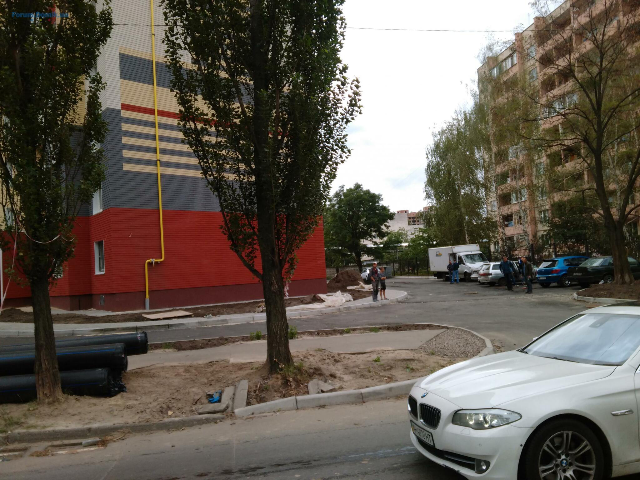

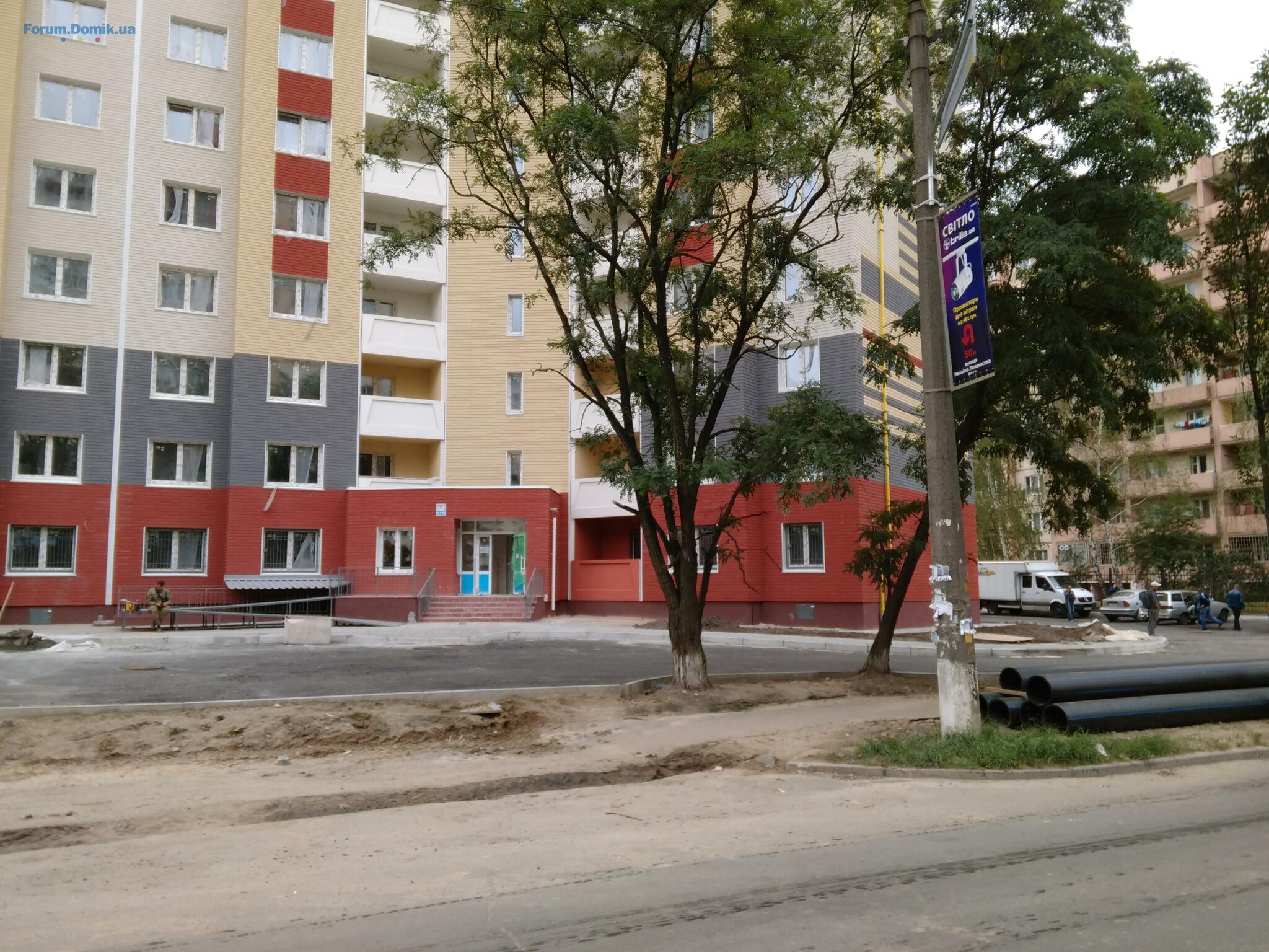

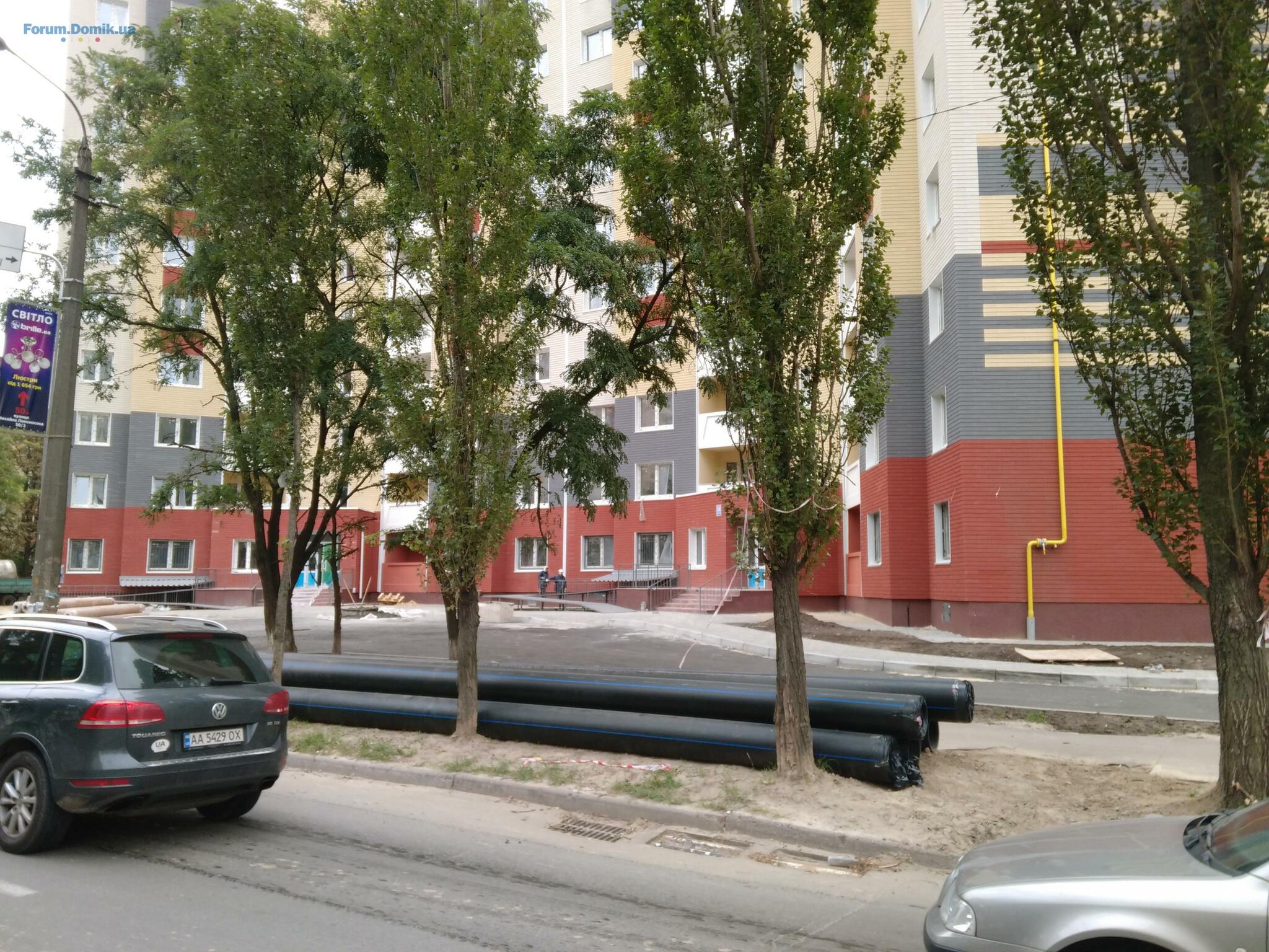

Что за водопроводные трубы - не для нашего дома?
user-1
u
407
14 октября 2015
31 авг 2017 12:24
Цитата "Egouar":Что за водопроводные трубы - не для нашего дома?
К сожалению, не в курсе.
ВиталийВ
В
765
28 апреля 2015
31 авг 2017 13:58
По-моему они лежат уже четвертую неделю. Я их видел когда был на месте.

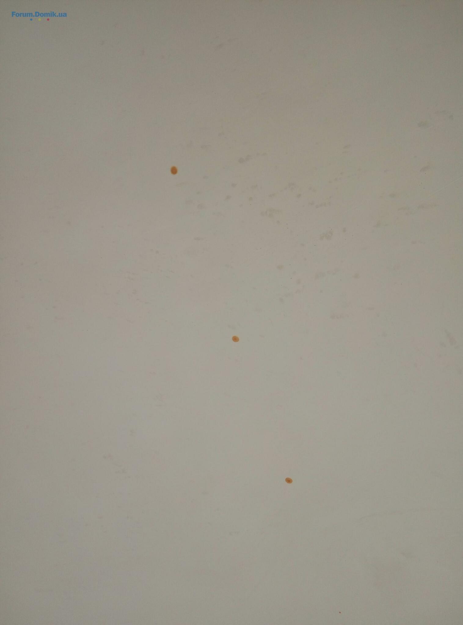

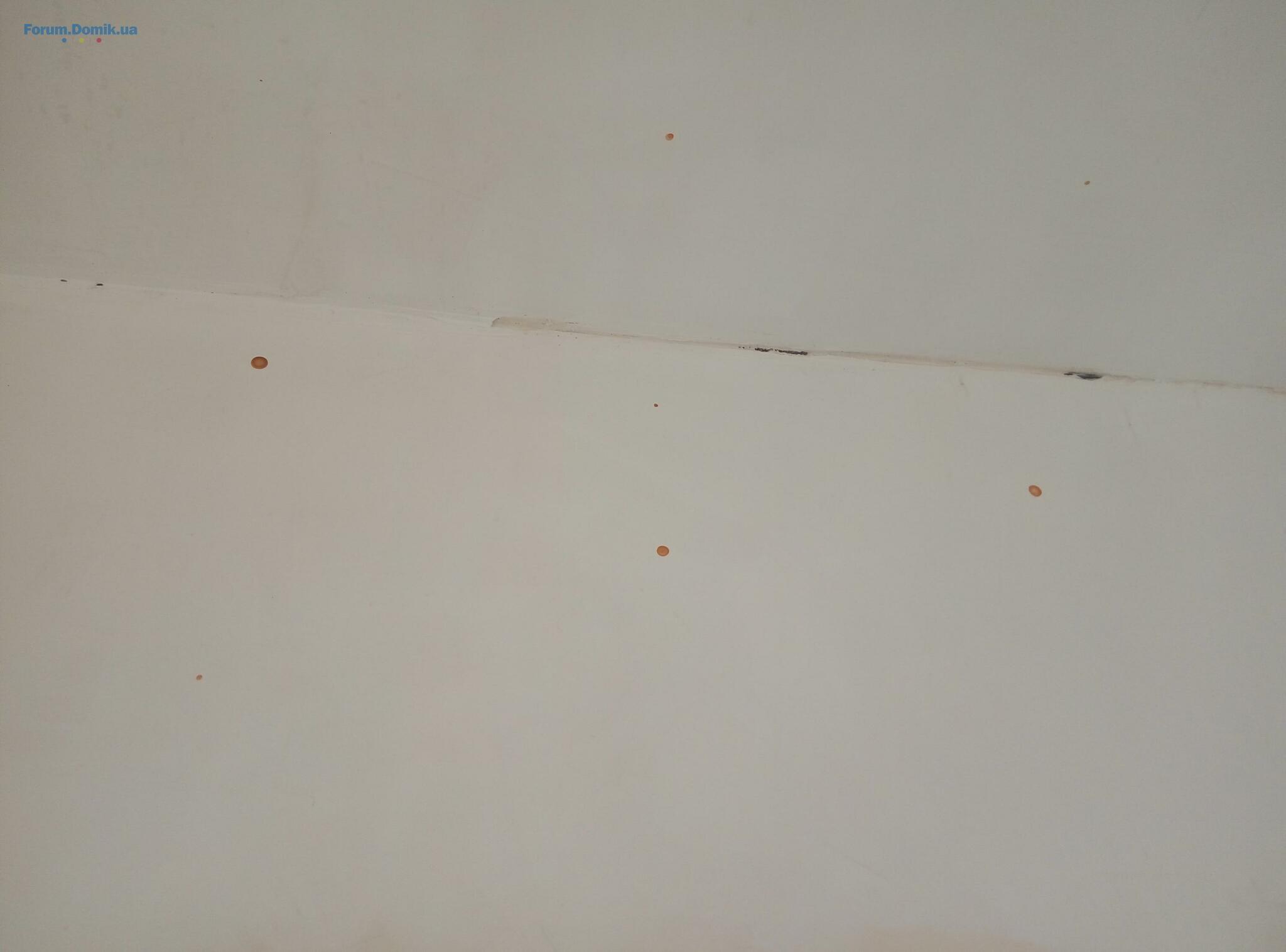

Вот так выглядят оранжевые пятна на потолке и стенах! скзали в некоторых квартирах их много, а в некоторых вообще нету!

а что будут делать те, у кого эти пятна? писать претензию,чтоб они переделывали?

Делать нужно правильно и не будет оранжевых да и других пятен. А получается так что обещали типа с отделкой деньги как бы взяли, а технология не соблюдается. И делается тяп ляп. А вопрос дешевых материалов это от лукавого.

Цитата "Наточка.Н":а что будут делать те, у кого эти пятна? писать претензию,чтоб они переделывали?
Бороться с такими пятнами непросто. Не думаю, что наши строители сделают все правильно.

Цитата "mik":Обои под покраску. Пятна от клея не будут видны уже после первого слоя белой краски, не говоря уже о цветной.
Это пятна от ржавчины. У некоторых панелей арматура расположена очень близко к поверхности. Поэтому, на узлах проступают ржавые точки. Видно, что шаг между точками одинаковый.
