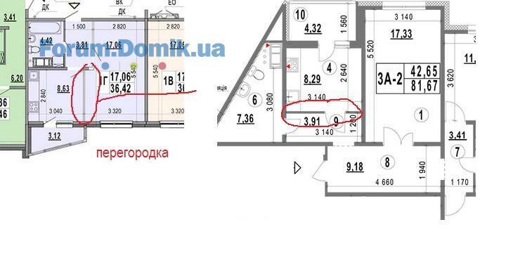

Цитата "Investor_2":ы сносить перегородку между кухней и коридорчиком
Громкий дядько говорил что ничего сносить нельзя.
Выходит таки можно? Тут скользкий момент, кто может объяснить корректно?
Ответы типа: "Да можно, это не несущая" просьба не предлагать. Дядько же говорил что ничего сносить нельзя впринцпе.
А тут даже строитель не против сноса, странно это всё.

Насколько я понимаю, на встрече говорили про сносы до сдачи дома.
Сносить нельзя несущие стены. В панельном доме практически все стены несущие за редким исключением. Так, в домах 22-25 в трешках и однокомнатных перегородки между кухней и комнатой не несущие, а в звездочках - перегородка между кухней и маленьким коридором. Это даже на плане квартир видно - толщина линий отличается.

Соседи, сносить можно тольку ту стенку которая толщиной 80мм. Она у основания стоит на спецрастворе , а с верху побокам крепится арматурой. Болгаркой два метких отреза и можно валить.

Вроде разрешаемо:
Відповідно до ст.ст. 100 та 152 Житлового кодексу УРСР , виконання наймачем та власниками робіт з переобладнання та перепланування жилого будинку, жилового приміщення та жилого приміщення приватного житлового фонду, які не передбачають втручання в несучі конструкції та/або інженерні системи загального користування, не потребують отримання документів, що надають право на їх виконання. Після завершення зазначених робіт введення об’єкта в експлуатацію не потребується.
