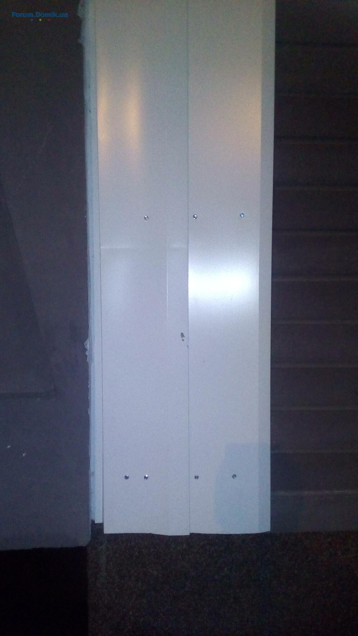

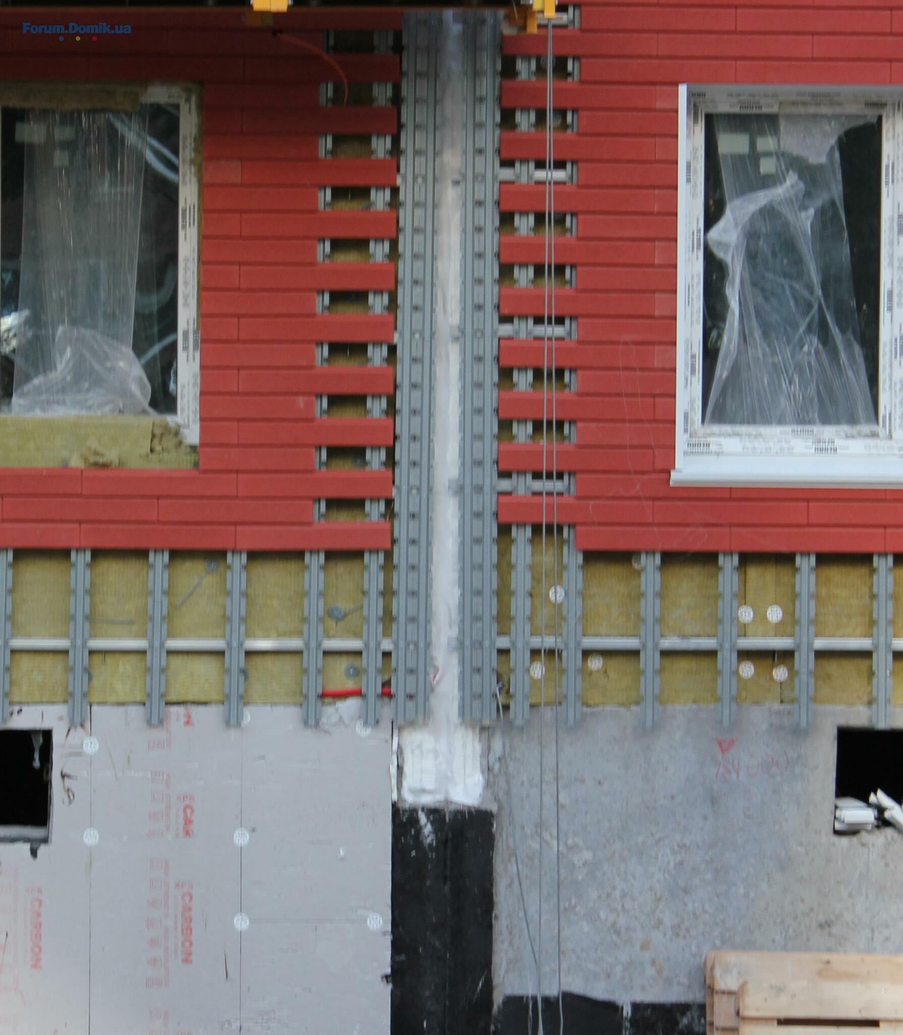

То, что я видел 01 октября, издалека не сильно заметно, но вроде что-то типа стеклоткани сверху

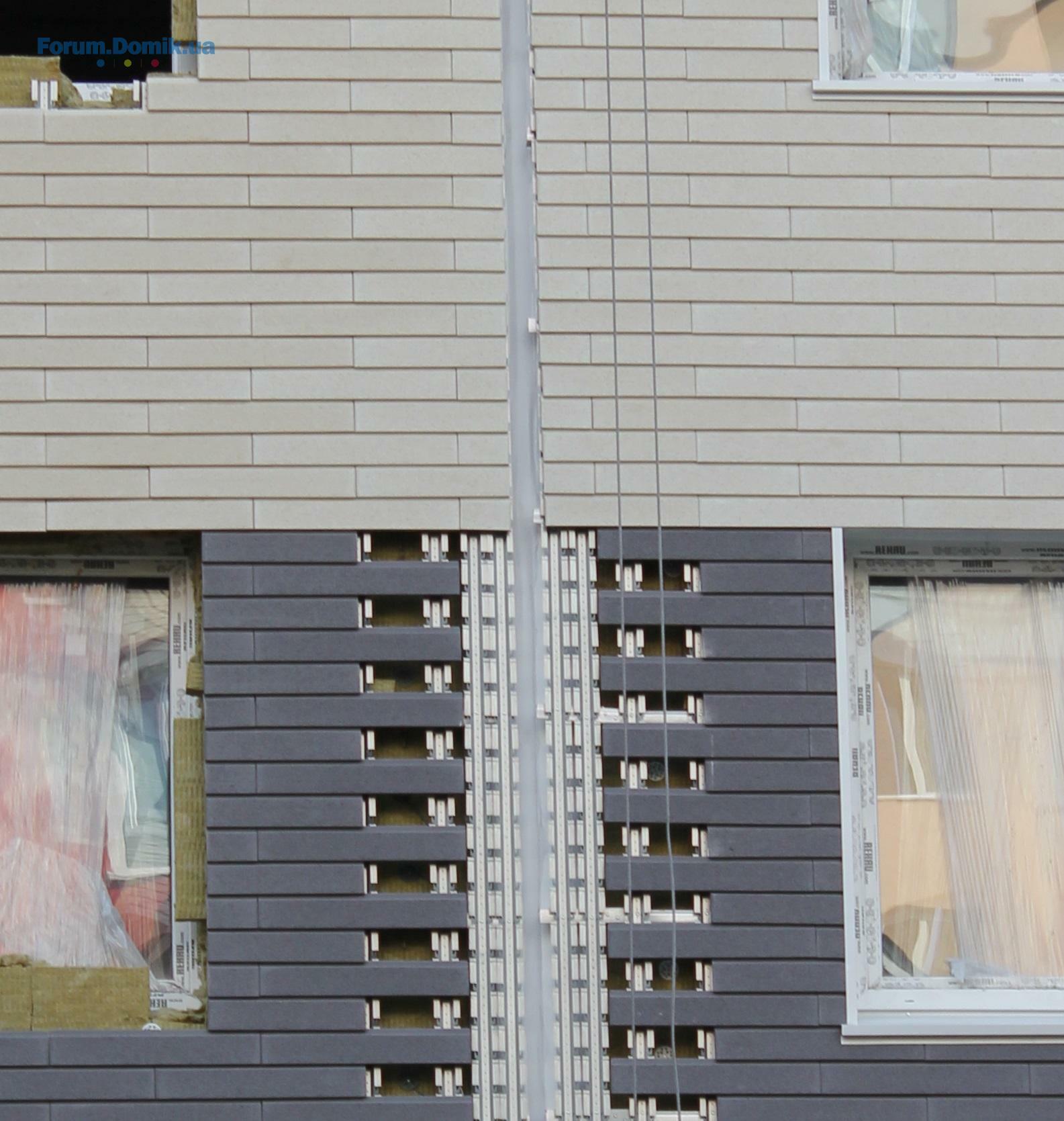

А вот как выглядит стык между секциями в Патриотике ЖК "СТЕПОВИЙ" (сорри за качество фото), там что-то типа мастики.

Судя по первым 2-м фото стык всё таки чем-то заделан. Т.е. сквозняка не будет, значит и промерзать не должно. Но тепловизор показал бы реальную картину.

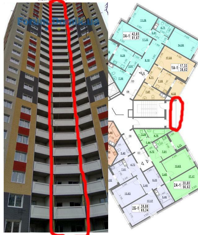

Возможно ли поставить окно на лестничную площадку(застеклить)?
Без окна будет сыро и холодно зимой и жарко летом. А еще воры смогут залезть на соседний балкон без проблем.
Enyrian
889
23 апреля 2016
05 дек 2016 20:33
Цитата "FedirS":Возможно ли поставить окно на лестничную площадку(застеклить)?
Нельзя, это мера пожарной безопасности.
Нельзя. Это же противопожарный балкон. Если будет пожар, то дым будет выходить из него.
