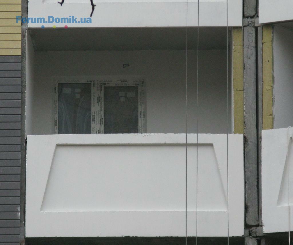

аркада вроде говорила что толщина утеплителя 16см.
но глаз алмаз подсказывает что утеплителя явно меньше чем толщина плиты.

Это балкон!!! Там толщина не может быть 16см!

попутно можно озадачиться почему санузел заслужил утепление а зала нет:)

Потому, что балкон не считается жилым помещением. Балконную ж/бетонную плиту, как Вы видите, не утепляют с наружи вообще))), ее просто красят.

Имеется в виду не балконная плита, а несущая плита стены комнаты на балконе.

Разница не такая существенная если и есть. Вата немного ужалась, плюс возможен зрительный обман.

Ответ на данный вопрос прописан в тех.характеристиках на сайте Аркады:
- тришарові, товщиною 300 мм, пофарбовані (у лоджіях)
Нет необходимости утеплять 30 см стены.
А в санузле стена 16 см, которую необходимо утеплить.
Также хочу обратить внимание, что дом утепляют минватой в 2-ва слоя, вряд ли штукатурка бы держалась на конструкции из двух слоев.
