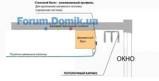

К вопросу об "окнах в потолок" == на балконах с бетонной балкой, на фасаде в потолок, видно что рама стеклопакета в вверху раза в 2 больше чем обычно.

К вопросу об "окнах в потолок", видно что рама стеклопакета в вверху раза в 2 больше чем обычно.
Скорее всего - это доборный профиль (https://okna-germanii.com.ua/stati/okna-upirayutsya-v-potolok-chto-delat/)
Но жлобство, в виде отсутствия балок над окнами, поражает.

Да скорее всего это добор.
Не вижу жлобства:
1) Высокое окно это больше света (подоконник на том же уровне что и обычно)
2) Нет никакой необходимости в несущей способности равной бетонной балке.
Вы видимо считаете что -хх сантиметров на подвесной/натяжной потолок это "обязательно", возможно вам все еще нравятся многоуровневые гипсовые потолки с кучей лепнины.
Стоимость добора меньше чем бетонной балки. И потребуется вам в этом случае, а мне нет.
\Цитата:Но жлобство, в виде отсутствия балок над окнами, поражает.
Не вижу жлобства:

Больше света, согласен, но плюсы этого решения на этом заканчиваются.
Чтобы была возможность открыть окно, необходимо 70-90 см пространства от оконной рамы, значит натяжной потолок будет идти не до потолочного карниза, а заканчиваться намного раньше.
А добавьте ещё звукоизоляцию потолочную, которой нужно сантиметров 10-15 над натяжным потолком.
В результате, у окна получится не хилый такой островок для штор без натяжного потолка, который визуально будет уменьшать площадь комнаты.
Но можно ещё внутреннюю часть наружной стены обшить гипсокартоном, чтобы скрыть радиатор в нише
тем самым, сделав стену толще. Это уменьшит остров без натяжного потолка для открытия окна.
Итог. Наличие перемычки над окном избавило бы от всех этих затрат.
А вы можете описать схему подвесного потолка с учётом штор, и окон под потолок без добора или вы собираетесь клеить обои?

Крепление окна непосредственно к плите перекрытия в комнатах, это таки и правда жлобство, я уже молчу про то, что это вообще не правильно по технологии и нормам и влечет за собой массу возможных проблем, типа промерзания по потолку. Много читала специализированные форумы. Надо будет городить импровизированный "откос" сверху, с утеплителем, от добора до перекрытия.
С открыванием не будет проблем, если сверху открывающихся, будут глухие створки.
Георг, не идет речь о многоуровневых гипсовых потолках, я думаю такое сейчас мало кто себе будет делать:) Элементарно, электрика тянется по потолку, и прячется впоследствии за натяжным. Если конечно кто-то не будет демонтировать всю стяжку, чтобы спрятать туда.
Так что расстояние для закладки багета и правда получится не маленькое из-за отсутствия перемычки над окном.
Ну, или без штор жить, жалюзи или ролеты тканевые, римские шторы. Но мне лично так некрасиво и неудобно.

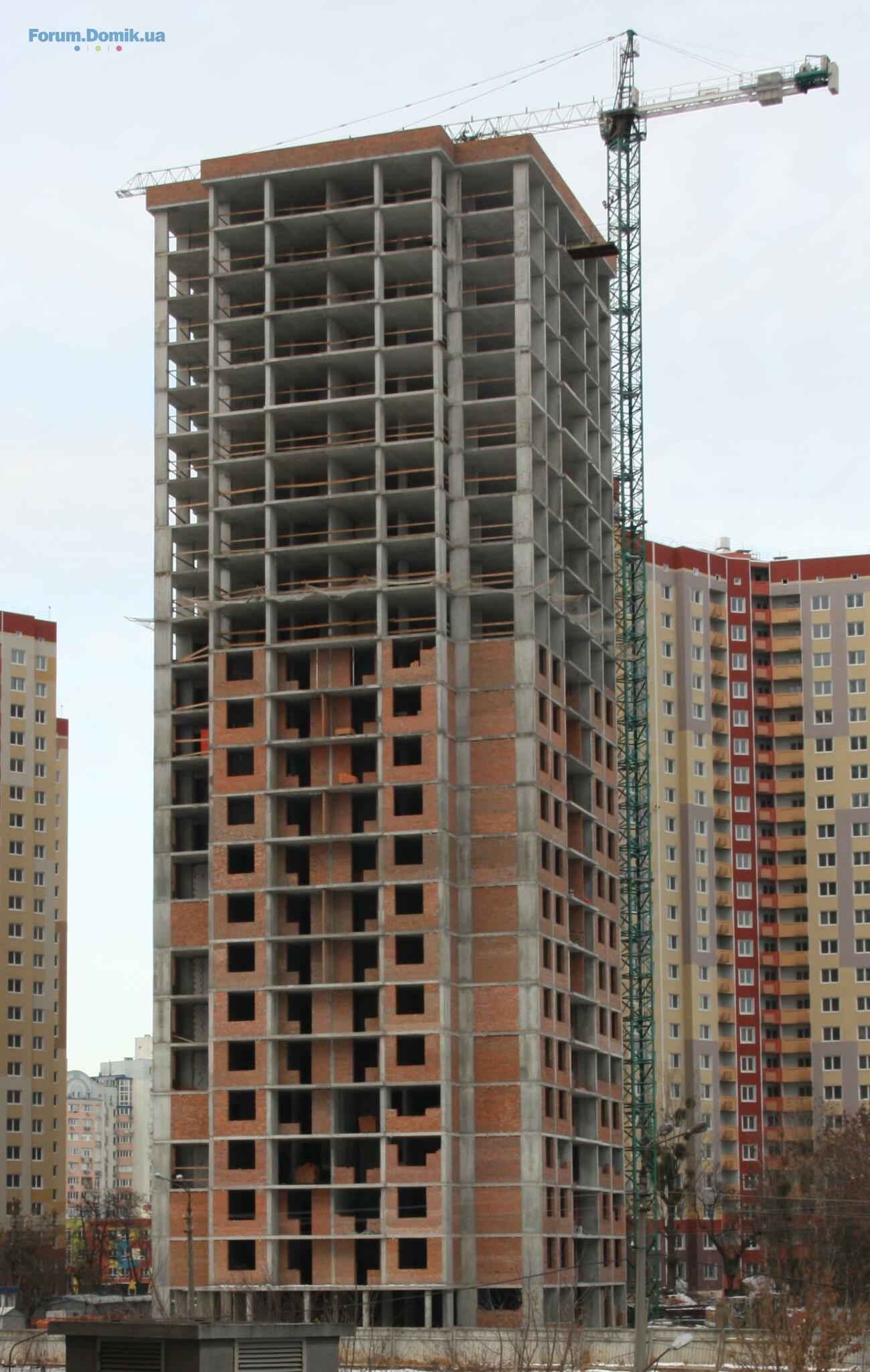

Сегодня заканчивали установку балконного ограждения на 2-м этаже, которое начали устанавливать сутки назад.

Установили балконные ограждения на 2-5 этажах, начали на 6-ом.
Стены электро-подстанции рядом с домом готовы процентов на 50.
Под домом стояла работающая бетономешалка. Работает кран. Работа кипит

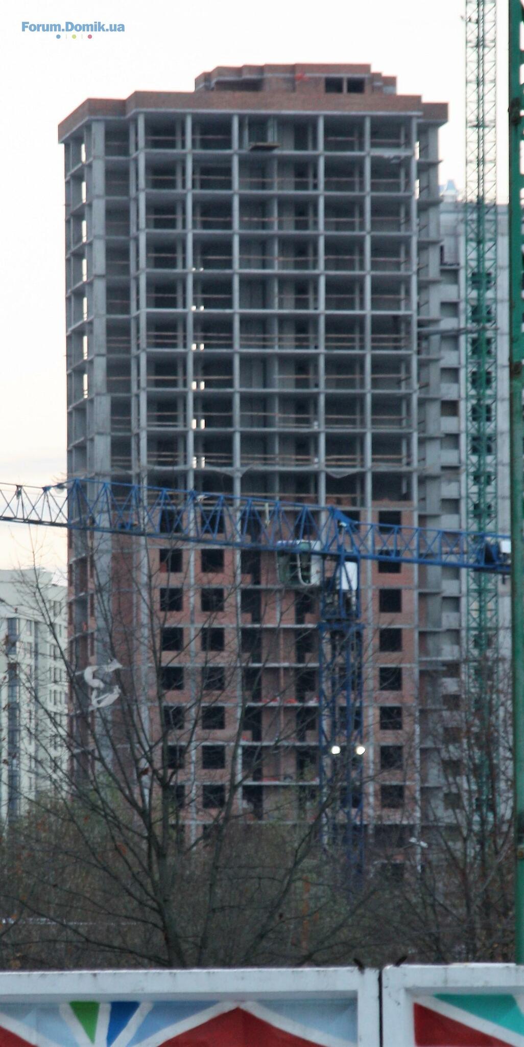

Фото 24.11.2018 - кран крутился сегодня..

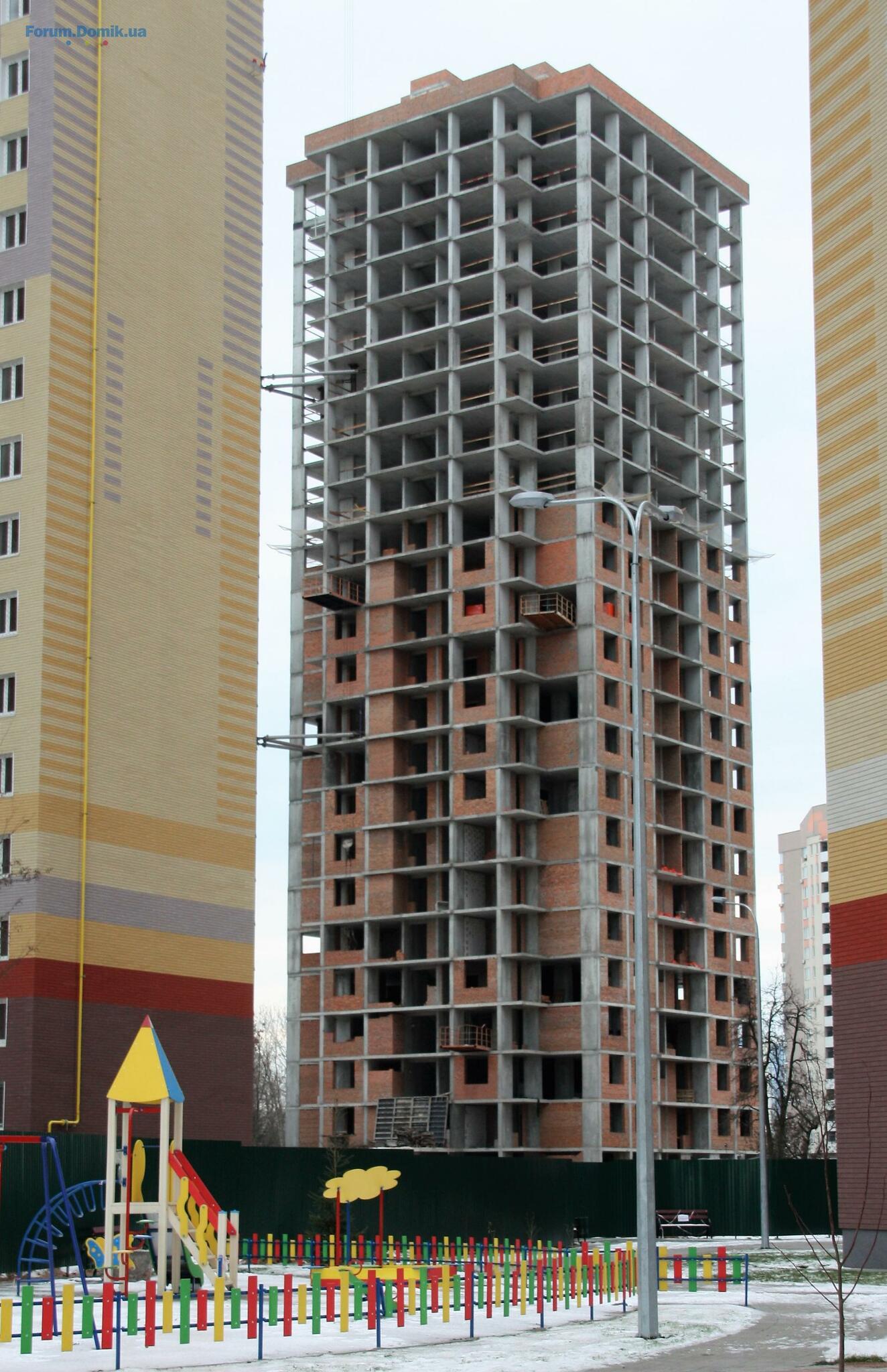

Еще фото за сегодня

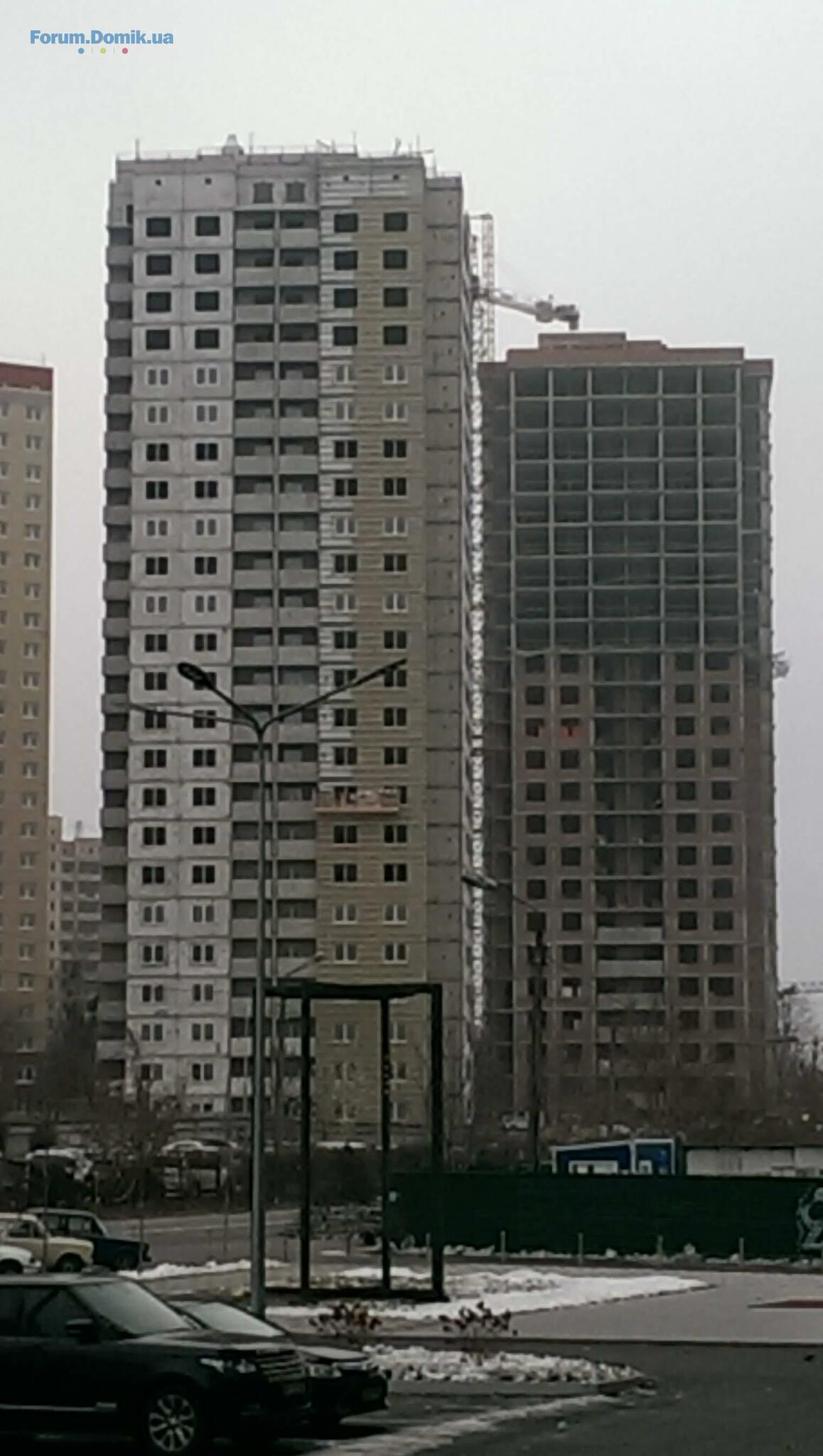

2018-11-25_14-00

Цитата "crb":Установили балконные ограждения на 2-5 этажах, начали на 6-ом.
Судя по фото уже балконы на 2-8
P.S. Такая хаотическая закладка этажей
Как тетрис. Со стороны ограждений не доделали окна на 5м и 15м. Не хватило кирпича
Хотя с других сторон целых стен нет. Ну, если так удобнее, то дело такое. Видимо, сколько подняли, столько и уложили. Кирпич ушел на подстанцию весь.
