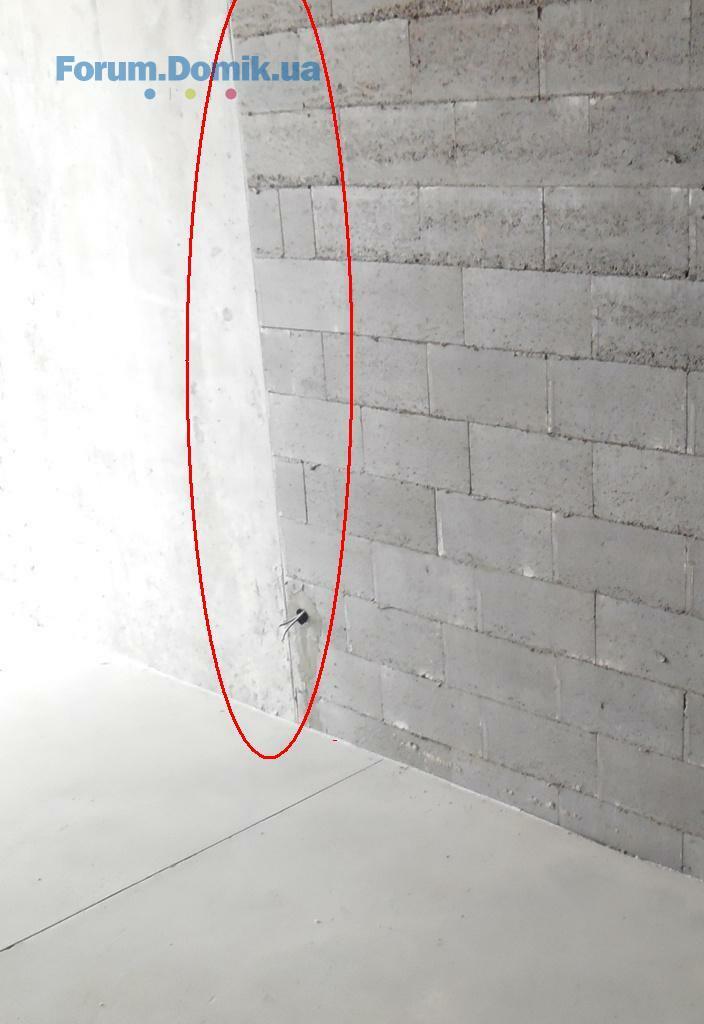

Подскажите, пожалуйста, а как организованны вот такие примыкания блоков к бетону ? Просто раствор или есть армировка? Прошелся по коридору на этаже - вижу по штукатурке строго вертикальные, прямолинейные трещины на всю высоту стены. Похоже, либо блоки, либо монолит усаживается и в месте примыкания идёт растрескивание. У меня в квартире тоже трещины строго в местах соединения блоков с монолитом.

Цитата "Tarwood":Подскажите, пожалуйста, а как организованны вот такие примыкания блоков к бетону ? Просто раствор или есть армировка? Прошелся по коридору на этаже - вижу по штукатурке строго вертикальные, прямолинейные трещины на всю высоту стены. Похоже, либо блоки, либо монолит усаживается и в месте примыкания идёт растрескивание. У меня в квартире тоже трещины строго в местах соединения блоков с монолитом.
через кожні два чи чотири ряда у шві заанкерований у стіну сталевий стріжень сталі А240 С диаметром 8 мм, можете подивиться у торцах дверних пройомів
Понял, спасибо. Значит трещины на штукатурке будут нести только декоративную нагрузку.
перестінки та огороджуючі конструкції з газобетоних блоків не сприймають навантаження від каркасу будівлі, окрім цього для того щоб не було тріщін під час допустимих деформацій будівлі - між перекриттям та блоками прокладено мінеральну вату. Тріщіни яки мають місце - скоріше від температурних процессів, або порушення технології виконання штукатурних робіт, багато причин може бути - або холодно було, або навпаки спекотно, могло бути того що дуже прискорювали процесс сушки, можливо застосування не якісних штукатурних сумішей (недостатьно пластичних, або жорстких як то цементний розчин). Короче якщо тріщіни волосяні, вертикальні або горизонтальні, з розкриттям не більше 0,5 мм - то можете спати спокійно, якщо більше та під кутом близким до 45 градусі - треба бити тревогу і визивати фахівців.

31 янв 2017 18:54
у меня треснуло премыкание по всей длинне наверно нет арматуры трещина строго вертикальная по премыканию.
