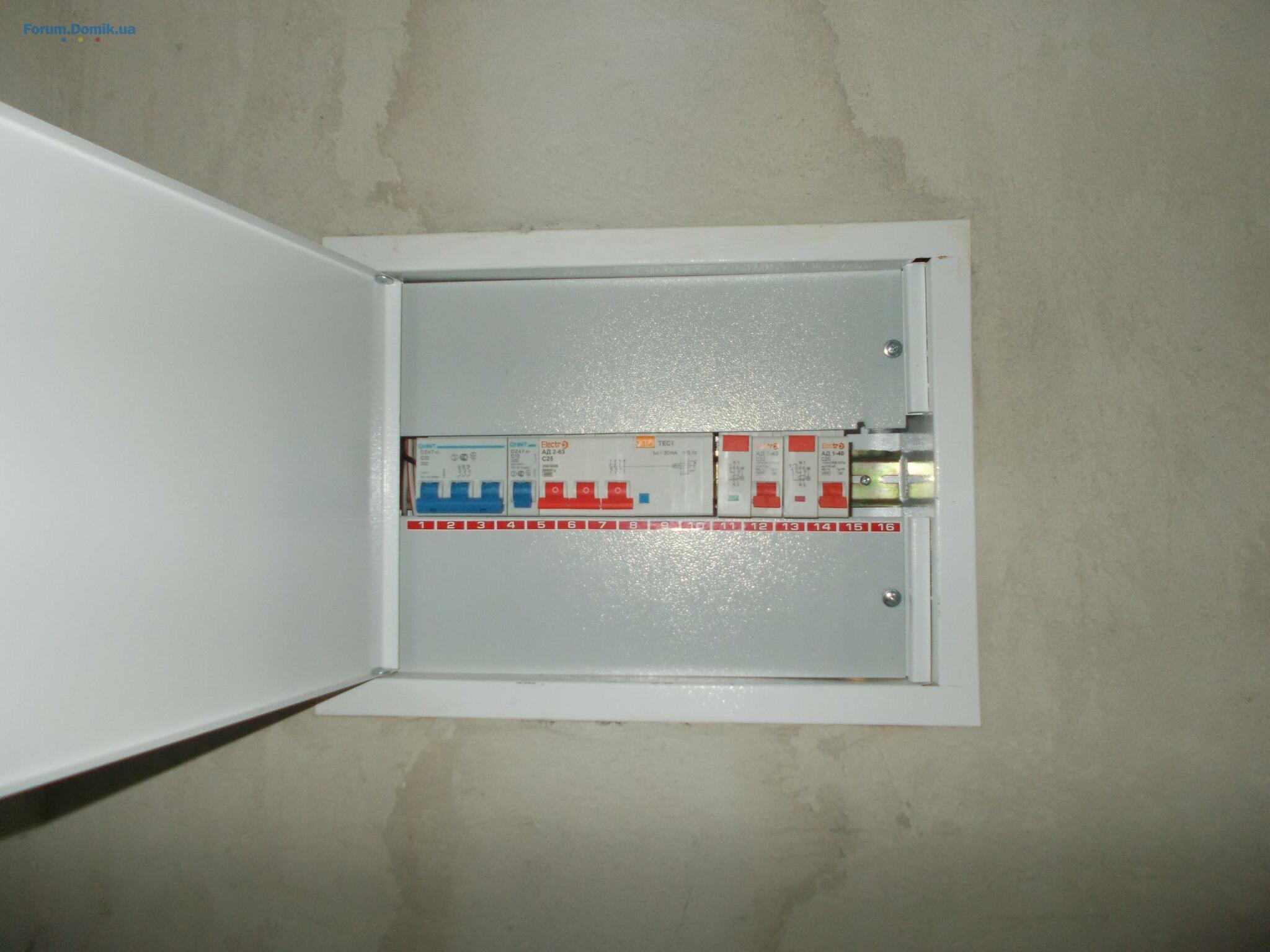

Не во всех новостроях плохая проводка. Насколько я понимаю - у нас должна быть медная с сечением 4мм на плиту и сечением 2,5мм на розетки, разделена позонно и выведена на внутриквартирные автоматы. Это хорошая проводка, как проводка, но как она там скручена - это уже другой вопрос. желательно сделать коробка с ревизией в местах скруток - на всякий случай и вместо скруток поставить клемя.
... высказываю свое мнение, потому что не хочу, чтоб Вы попались на развод ремонтников и строителей, которые хотят все менять и переделывать, потому, "что все делают плохо а они хорошо". не всегда есть в этом необходимость и не всегда, они делают лучше, даже не всегда они делают удовлетворительном уровне или терпимом, им главное больший объем работы и соответственно струсить с Вас по больше денег.
Образец внутриквартирного автомата и проводки для плиты КГС 2 комнатной квартиры прилагаю в фото. У нас должно быть где-то так же. (фото из дома КГС по Обуховской135).

Цитата "Инвестор2015":Не во всех новостроях плохая проводка. Насколько я понимаю - у нас должна быть медная с сечением 4мм на плиту и сечением 2,5мм на розетки, разделена позонно и выведена на внутриквартирные автоматы. Это хорошая проводка, как проводка, но как она там скручена - это уже другой вопрос. желательно сделать коробка с ревизией в местах скруток - на всякий случай и вместо скруток поставить клемя.
Спасибо за нужную информацию!

Менять или не менять проводку, часто зависит от ее качества, бывает ВВГ на 2 вместо 2,5 подсовывают, соответственно 1 вместо 1,5 и 3-3,5 вместо 4, бывает биметалл или омедненная сталь, бывает качество изоляции ужасное. А когда кабеля залиты в стяжку и заштукатурены, нет никакой гарантии что там нет скруток и повреждений. Бывает при вскрытии, несколько скруток на одной линии обнаруживается, используют обрезки, ведь кто там их найдет.Цитата "Инвестор2015":Не во всех новостроях плохая проводка. Насколько я понимаю - у нас должна быть медная с сечением 4мм на плиту и сечением 2,5мм на розетки, разделена позонно и выведена на внутриквартирные автоматы. Это хорошая проводка, как проводка, но как она там скручена - это уже другой вопрос. желательно сделать коробка с ревизией в местах скруток - на всякий случай и вместо скруток поставить клемя.
Подрядчики в основном закупают самый дешевый кабель сделанный по ТУ, а там как уже повезет будущим жильцам. Хорошая проводка сейчас редкость в новостройках, это раньше был алюминий по ГОСТу и он 50 лет служит до сих пор. Самые нагружаемые линии желательно все таки заменить качественным кабелем для надежности, после ремонта переделывать очень геморно.
Автоматы на фото это просто муляжи с Китая и лепят их к сожалению в каждой второй новостройке.

Цитата "kc-design":Менять или не менять проводку, часто зависит от ее качества, бывает ВВГ на 2 вместо 2,5 подсовывают, соответственно 1 вместо 1,5 и 3-3,5 вместо 4, бывает биметалл или омедненная сталь, бывает качество изоляции ужасное. А когда кабеля залиты в стяжку и заштукатурены, нет никакой гарантии что там нет скруток и повреждений. Бывает при вскрытии, несколько скруток на одной линии обнаруживается, используют обрезки, ведь кто там их найдет.
Ну, что здесь можно сказать? Можно только пожелать всем иметь хороших ремонтников, добросовестных, которые не будут дурить и у которых руки с верного места растут, а так то самому все знать не возможно, тем более во всех ньюансах разобраться.
На счет, автоматов, я с Вами не спорю, потому что я только их видел и знаю что они есть, а какие они в работе. Ну ампераж вроде достаточный был... хорошо, что хоть проводка выведенна позонно, автомат если что заменю, когда этот выйдет из строя.
Я слежу за форумами сданных домов КГС - массовых жалоб на проводку я не встречал. Да и общаюсь с людьми в живую, живущими в этих домах (много родных и знакомых в новостроях, и сам сейчас живу в новострое КГС). Вроде все в порядке.
Сильно жалуются на проводку в панельных домах - КТУшках, Тшках и т.п.
100% согласен с тезисом "проводку перед ремонтом нужно всю проверить". Один товарищ не проверил проводку, и натянул натяжные потолки, а там оказалась скрутка неверная... как-то так. ...
