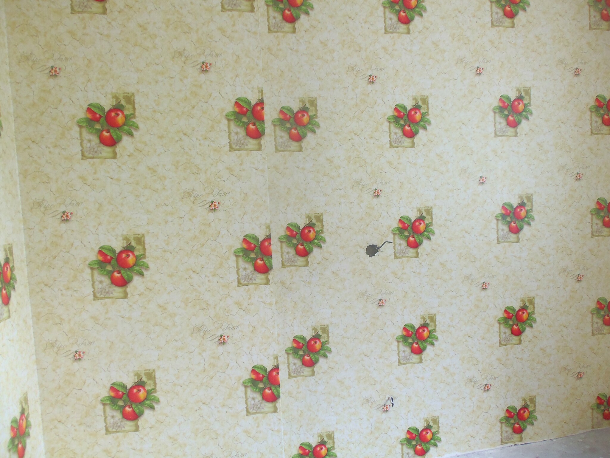

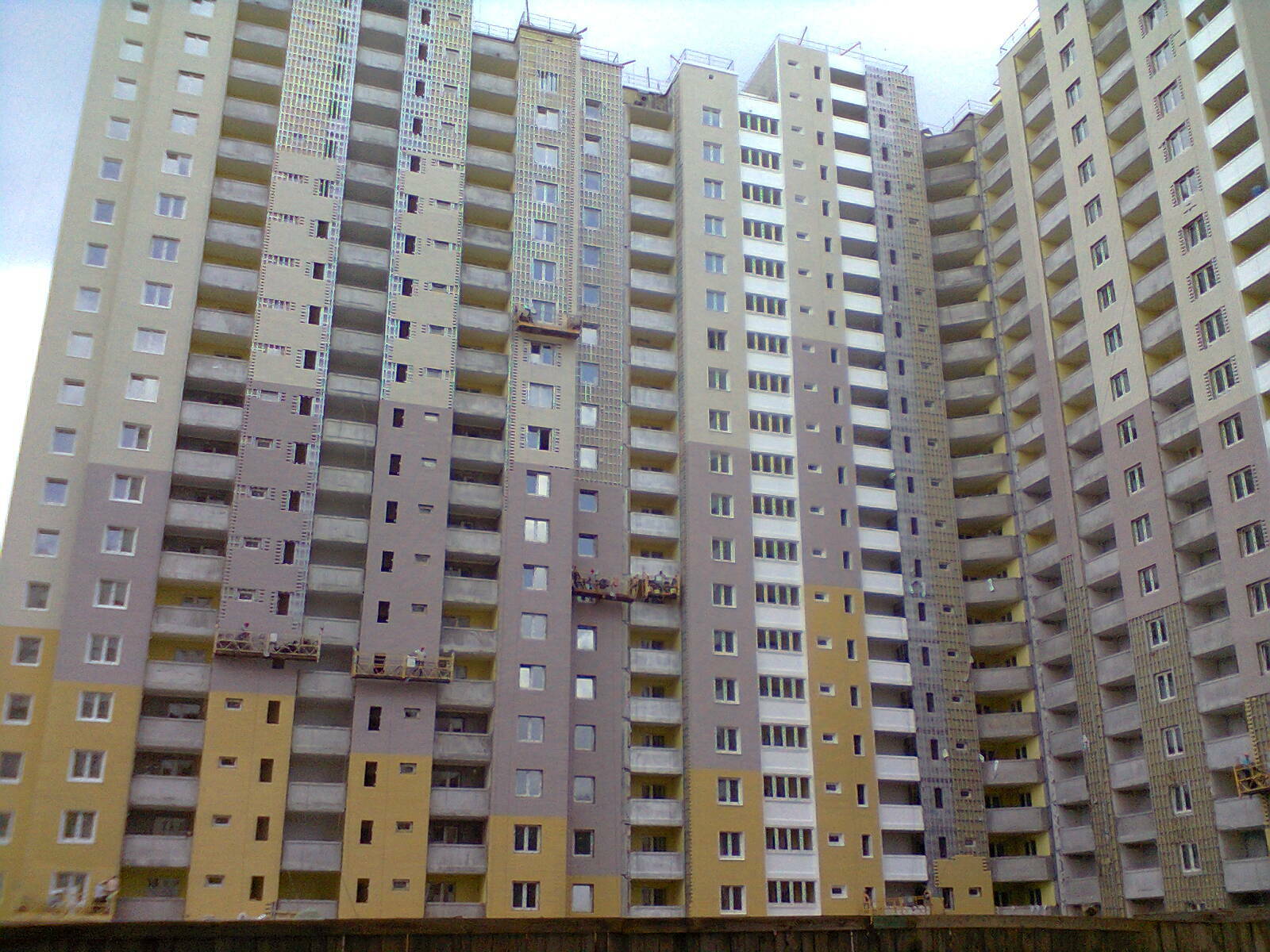

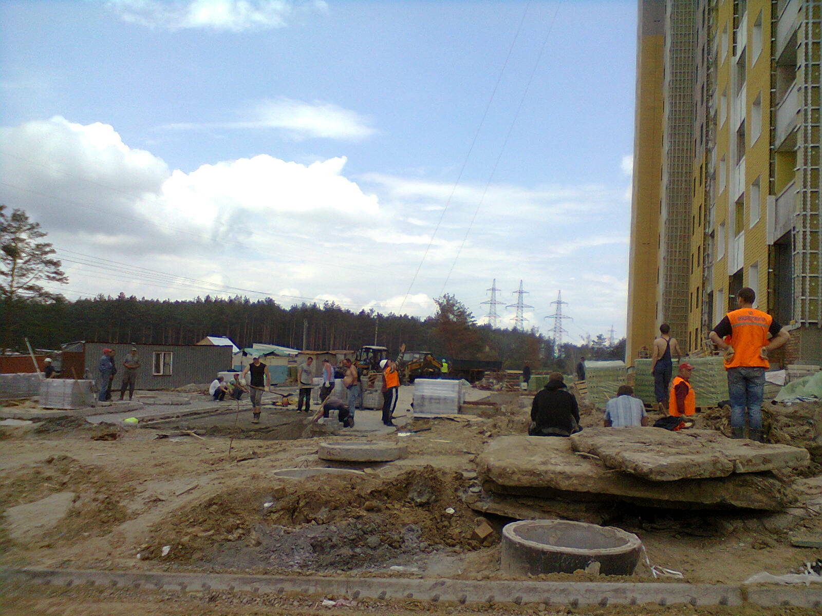

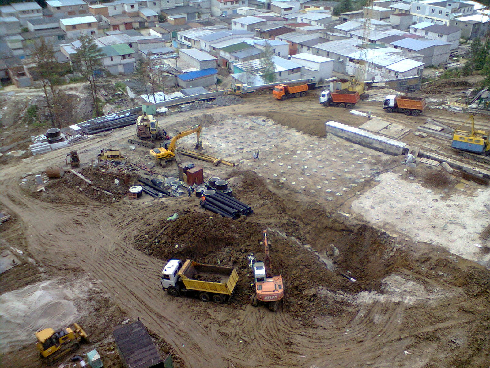

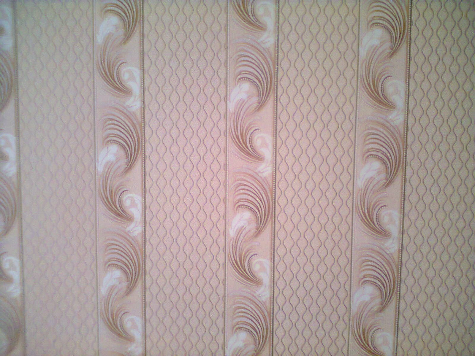

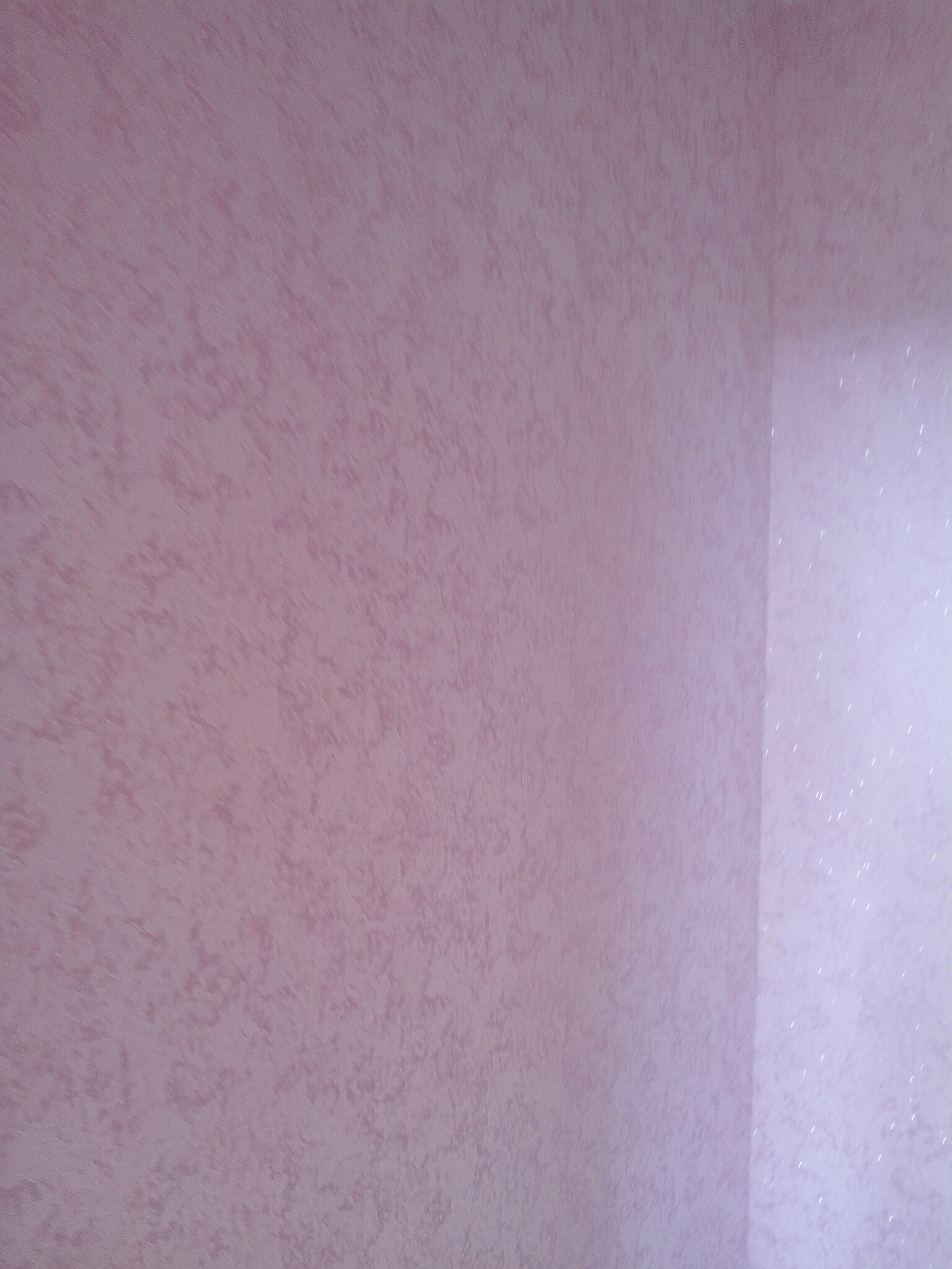

Їздив вчора на будівництво і вибирав собі шпалери, принаймні із того що було
Порадувала велика кількість будівельників і техніки, а також доволі швидкий темп робіт, думаю за кілька тижнів прибудинкову территорії закінчать.
Кілька видів шпалер.

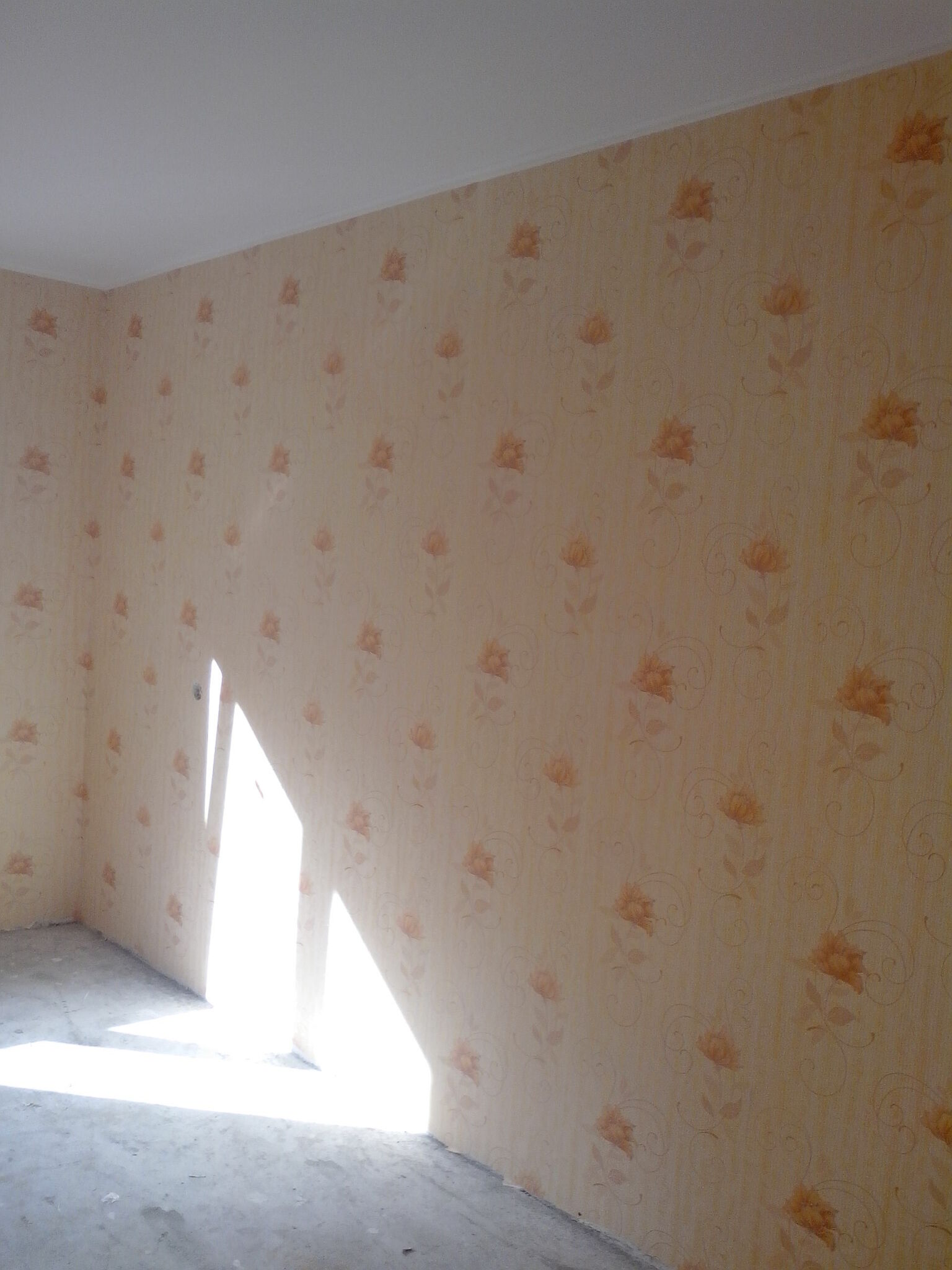

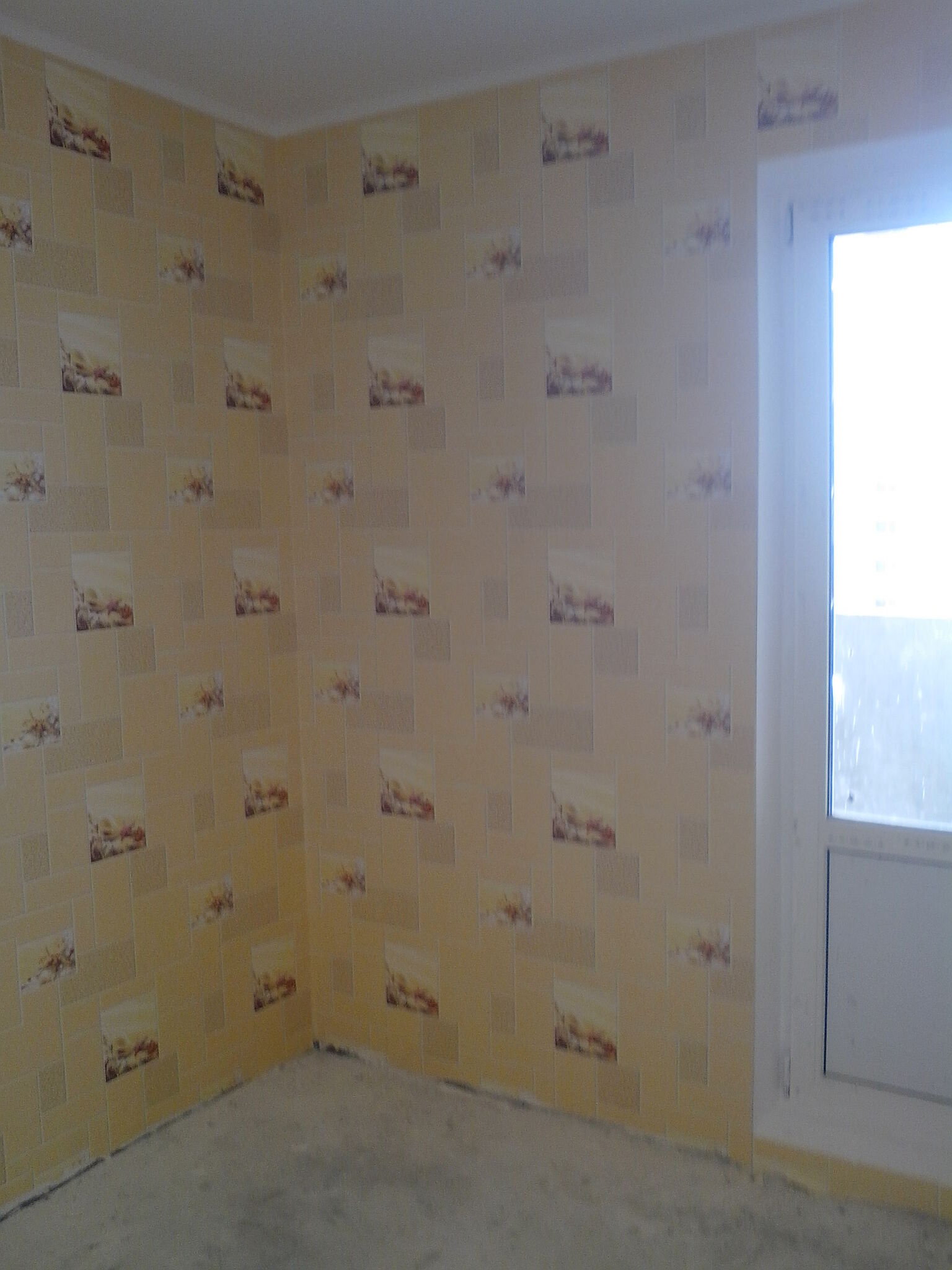

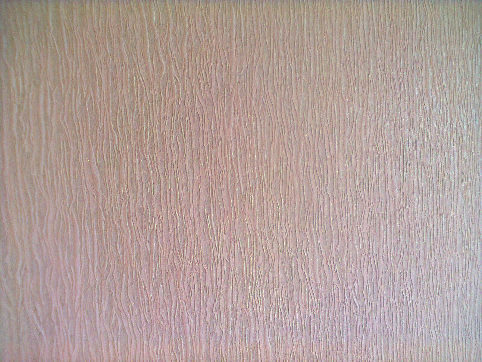

Кілька видів шпалер на кухню
Особисто собі в квартиру вибрав такі шпалери. Вибору для коридору взагалі майже нема, тож буде як є.
Також вже постелили лінолеум і провели окремий провід для бойлера, але підозрюю, що його підключили до живлення електроплити.
