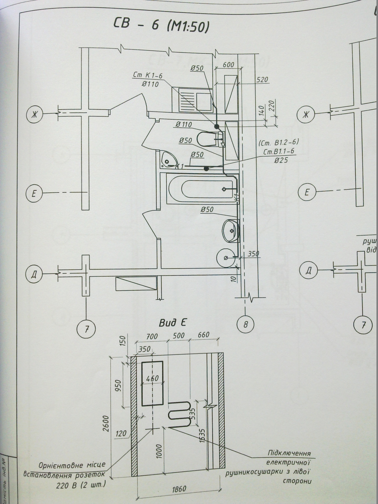

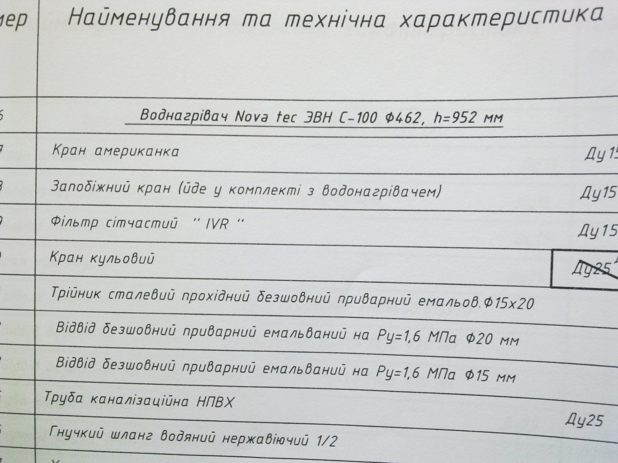

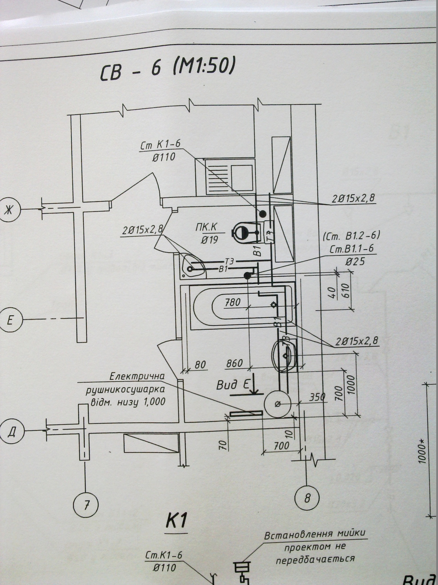

уважаемые инвесторы, сегодня приехало три человека от 4 дома, пообщались с ничегоопределеннонезнающим отделом по работе с нами, в результате оставили три письменные обращения (спасибо vadimir), так же я дождался встречи с замглавнинженера и нач. проектного отдела (где вся документация проектная) и выяснилось следующее (возможно повторюсь), что:
1.схема отопления в сезон будет такой - "почтигарячая "вода с вышгорода подается на ИТП под каждым домом, оттуда она подкачивается и нагревается!!!! по 2-м контурам до каждой квартиры в доме.
2. если я правильно понял позицию спецов с ДБК то ДБК взамен стояка гарячей воды делает: дешевый бойлер,эл.сушилку,и подкачку-подогрев(нужно выяснить будет ли это дополнительно отражаться на цене за отопление?) воды в ИТП под домами.
фото с проектной документации прилагаю.но с vadimir согласен - нужно обсудить с ДБК "цену вопроса" этой схемы и/или согласовать закупку хороших бойлеров! (раз так складывается)и принять инициативной группе участие в собрании Правления в пн-вт(12-13 мая) на след.неделе.
3.эта схема будет реализована и в остальных 2 строящихся домах, в связи с тем, что 3 дом сдался с косяком по отоплению - типа "первый блин комом". пример фото 2кв 66,7
Тут проект только на гарячую воду в краны, а на отопление нету??
