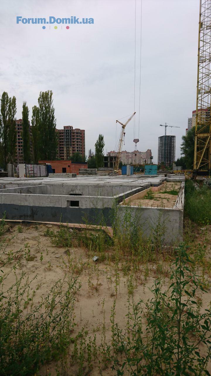

sergrpd
100
09 января 2015
05 сен 2018 07:58
5 вересня, 9 ранку
