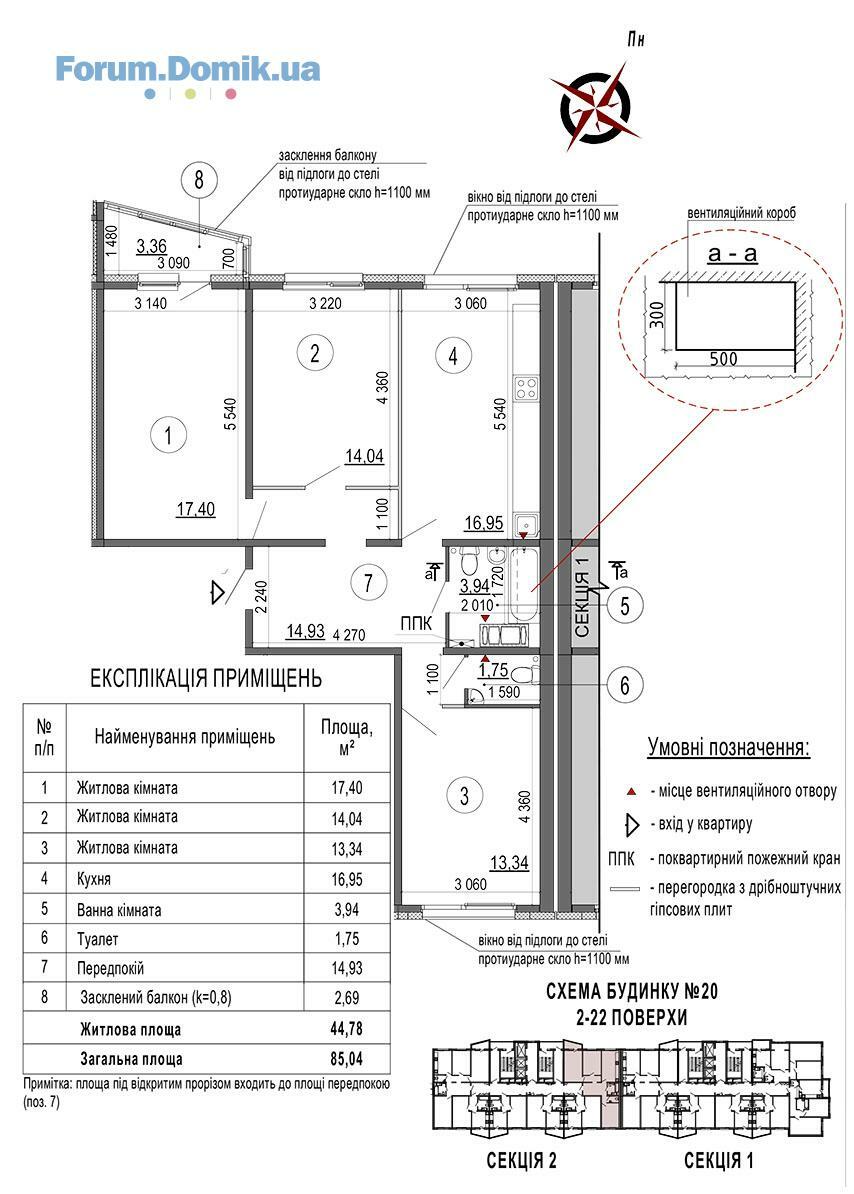

Ребята, как вы думаете, в 3 к кв сан узел разрешат расширить в сторону кухни?
Звонили в Аркаду, сказали, что все стены несущие и перепланировку даже сан узла нельзя будет сделать...

Ванная комната не может размещаться над кухней или жилой комнатой нижних этажей. Но мы рассматриваем 1 эт тоже (там запрет на рашрирение сан узла, вроде, не распространяется).
Неужели стены туалета и ванной тоже несущие?...

В панельных домах ВСЕ стены - несущие. Полностью все. Исключением может быть только какая-то незначительная перегородка.
из схемы видно, что перегородки есть (2 шт) только в комнате №2

Цитата "Tangerine tree":Но ведь никто не снесет стену между кухней и туалетом, объединив кухню с ванной( как это делают, объединяя комнаты с кухнями)
Поставится новая стена, но лишь с переносом в сторону
Вы понимаете разницу между НЕСУЩЕЙ стеной и стеной, которую вы положите из кирпича в качестве новой перегородки? Одна стена несёт на себе нагрузку сверху всех этажей, а Ваша не будет. Если Вам так хочется что-то перепланировать, ТО НИ В КОЕМ случае не рассматривайте к покупке квартиру в ПАНЕЛЬНОМ доме, смотрите в монолитно-каркасных домах - там можно ломать ВСЁ что угодно, кроме несущих колон.

Цитата "Tangerine tree":Ребята, как вы думаете, в 3 к кв сан узел разрешат расширить в сторону кухни?
именно то что вы хотите ломать, ответ- нельзя.
на чертеже есть стены выделенные толстым и более тонкие.
те что потолще- их сносить категорически нельзя (переносить тоже нельзя), опасность что весь дом рухнет, криминал.
те стены что тонкие- их можно сносить без вреда для дома,
в вашем чертеже это две примыкающие стены в комнате №2, они из гипсокартона и не несут нагрузки.

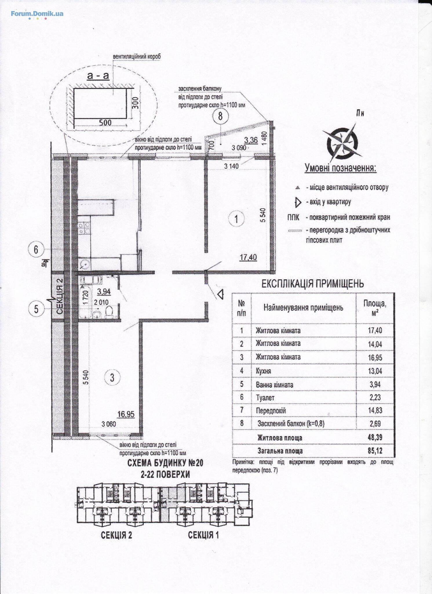

Ну раз уж соседи уже начали пугать друг друга перепланировками то и я включусь
. Вот так хочу сделать как на эскизе (но это пока я не разобрался с комммуникациями). По поводу "все стены несущие" мой 20 летний опыт работы в инжиниринговой государственной строительной конторе (я сам сертифицированный специалист по направлению "міцність та стійкість") подсказывает что это не совсем так. В любом случае буду согласовывать с автором проекта (я так понял Фундамент).
. Вот так хочу сделать как на эскизе (но это пока я не разобрался с комммуникациями). По поводу "все стены несущие" мой 20 летний опыт работы в инжиниринговой государственной строительной конторе (я сам сертифицированный специалист по направлению "міцність та стійкість") подсказывает что это не совсем так. В любом случае буду согласовывать с автором проекта (я так понял Фундамент).lalex

Цитата "VN73_ZP":1
хм, на мой взгляд - из кухни бежать в ванную через комнату не совсем удобно, но это Ваше решение. Такая перепланировка возможна. т.к. несущие стены не затрагиваются. а можете подсказать аргументы за такой вариант перепланировки?

25 янв 2018 17:13
не люблю коридоры.
