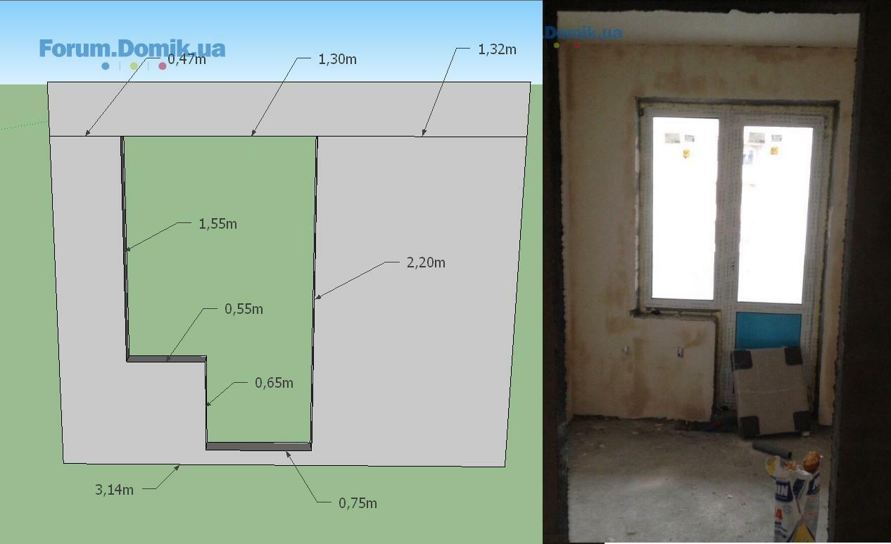

По моим расчетам на основании фото, слитых из дома №8, проем там приблизительно вот такой, а дверь на балкон будет шириной 60 см

По ширине очень похоже - я в ScetchUp рисовал по схеме квартиры, получились примерно такие же размеры, там +/- 20 мм по каждому из параметров, а вот ваша высота тумбы балконного блока смущает, что-то мне кажется что 650 мм как-то маловато.

Это же не чистая высота от пола, а от порога. А если добавить порог 10-12 см плюс еще подоконник 5 - 6 см вот и считайте:
65+12+6=83

хм. по моим прикидкам она где то 140 см. 130 это прям совсем грустно будет...

Это вряд ли, допускаю что может быть 1,35, но 1,4

Согласен, у меня получилось по схеме 1320 мм. Вопрос кстати есть - те размеры, которые у нас на плане это с учетом штукатурки на стенах, или это черновые по размерам плит?
Потому что хотя бы 5 мм слой там точно должен быть, а по факту думаю до 15 мм будет доходить.

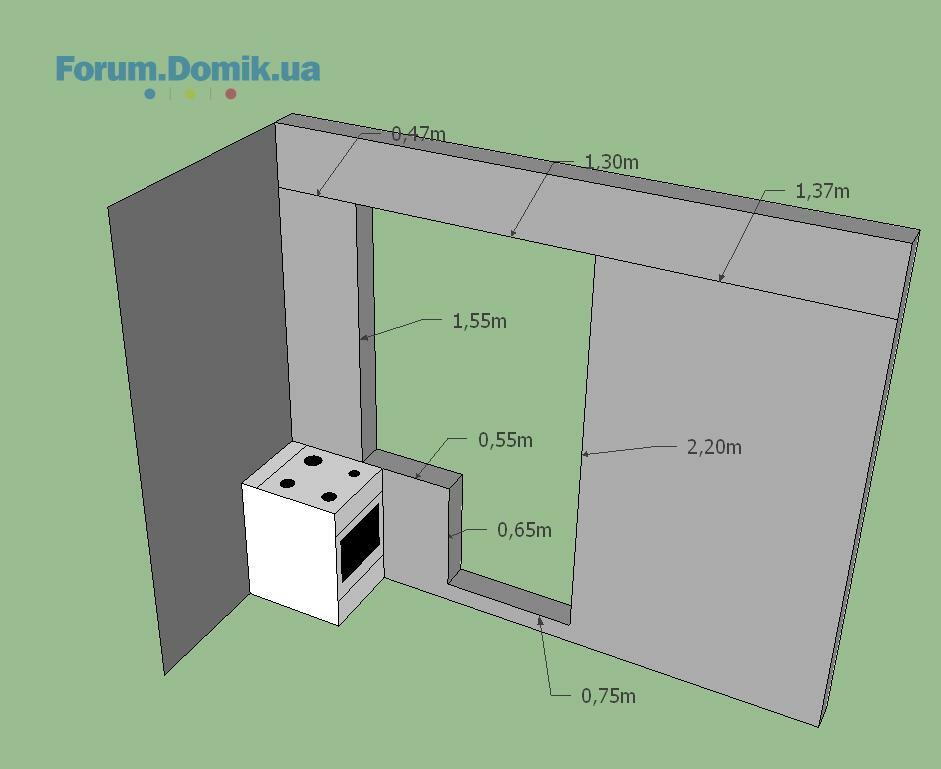

Я сам не знаю как они считают с учетом штукатурки или без. Смотрю в плане, а там четко указана ширина кухни 3,14м. И еще точно известно, что ширина проема равна ширине оставшейся части стены, которая сбоку от балконной двери. Исходя из этого несложно прикинуть, какая будет ширина оставшейся части стены с боку от окна. Если проем 1,35, то 3,14-1,35-1,35=0,44. Это правдоподобно. Если же проем 1,40, то 3,14-1,4-1,4=0,34. Это неправдоподобно. Гляньте на фото, там от окна до стены сантиметров 45-50 как минимум.
Я склоняюсь к тому что 50 см, потому что это советский проект, а он повторят хрущи, да, да как не смешно это звучит
Там в хрущах, если вспомнить, то плита всегда немного выступает за уровень откоса. Она не в уровень, а где-то см на 10 заходит на подоконник. А глубина стандартной кухонной плиты 60 см. Значит, если она выступает на 10 см, то остается 50 см ширины от окна до стены

Короче, я имею в виду что, если поставить там стандартную плиту 50х60 см, то она будет слегка залезать на подоконник, как в классическом хруще

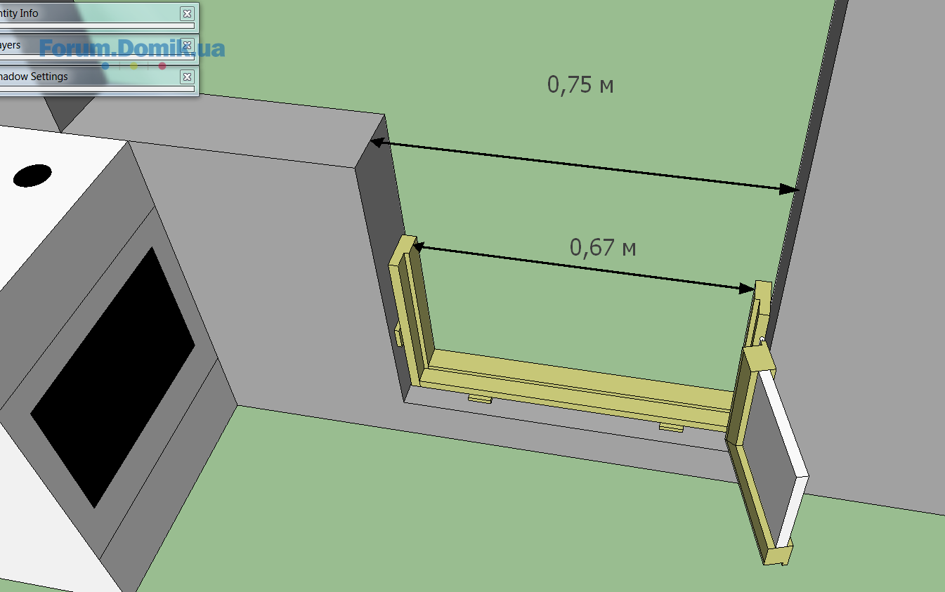

И еще один комментарий на счет ширины дверного проема на балкон. Поскольку это советский проект, то в нем все продумано по уму
А это значит, что дверь на балкон должна быть не уже 70 см. А то как же иначе вынести на балкон холодильник, он же шириной 60 см. Поэтому дверной проем на балкон по советским стандартам обязательно должен быть по ширине минимум 70 см. И это вполне нормально реализуется в Эврике, если ставить стандартные деревянные двери с деревянной коробкой, как в хрущах
Но, если ставить современные стеклопакеты, то в силу конструктивных особенностей, рама стеклопакета требует больше ширины проема, чем деревянная рама, а значит она съест полезную ширину проема и дверь на балкон получится не положенные 70 см, а 60 см. и холодильник в нее уже не пролезет

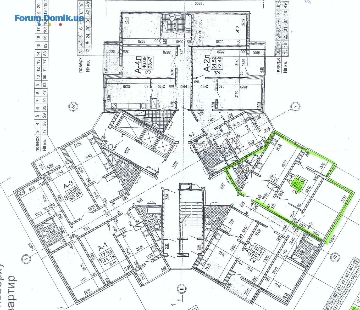

Вообще, очень интересно что за фигню нам поставили. Стандартный проект серии КТ\КТУ - такой
На кой черт его было заменять на эту щелочку - непонятно

Они же этот проект переработали чтобы уменьшить площадь квартир и нарезать больше однушек. Изначально КТУ выглядел вот так

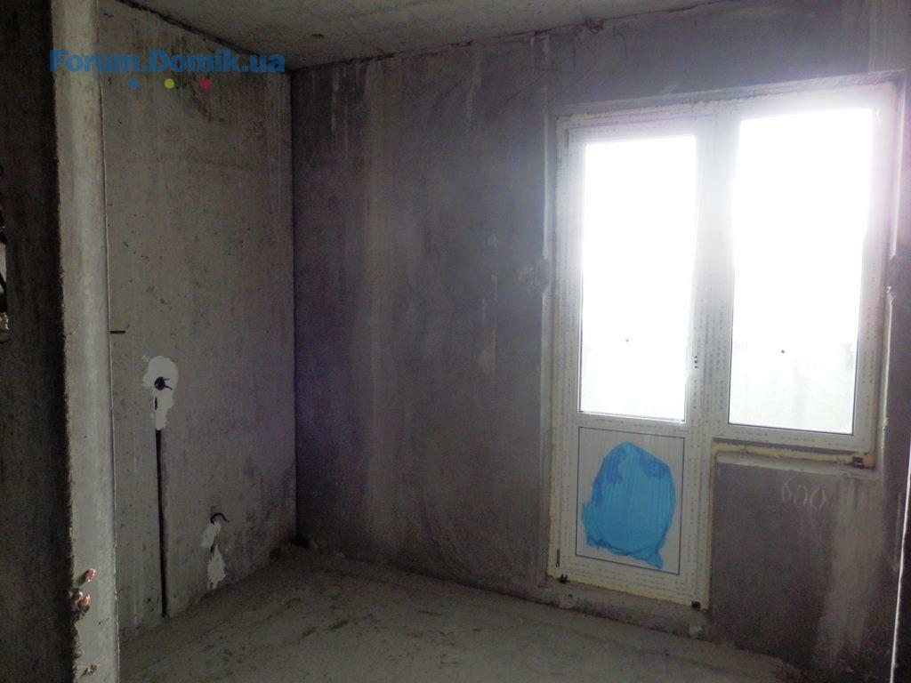

вот на фото балконный проем. меньшее окно сбоку - шириной 137см. Конечно они на немного разном расстоянии, но проем, судя по всему, уже чем это окно...

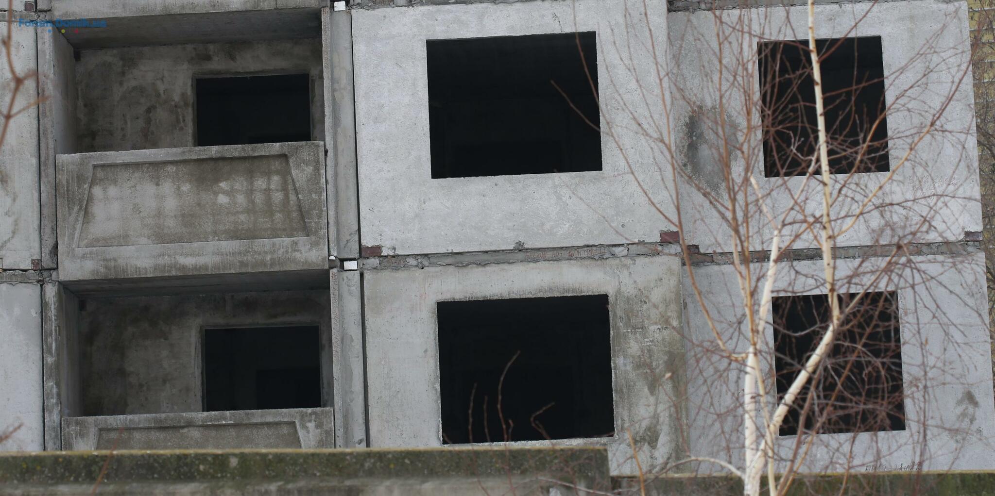

а если взглянуть на ранние фотографии из 8го дома,
то видно, что дверь нормального размера, а это, скорее всего - проем 73см, как и в изначальной серии КТУ. Плюс загадочная цифра 600 - на оконном блоке, скорее всего - его ширина.
итого получается очень похожая на правду цифра в 133 см.
