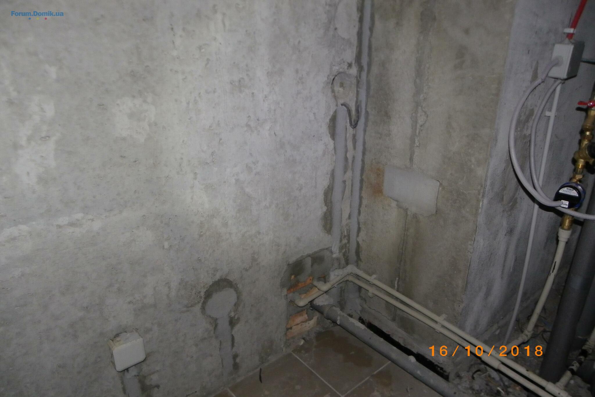

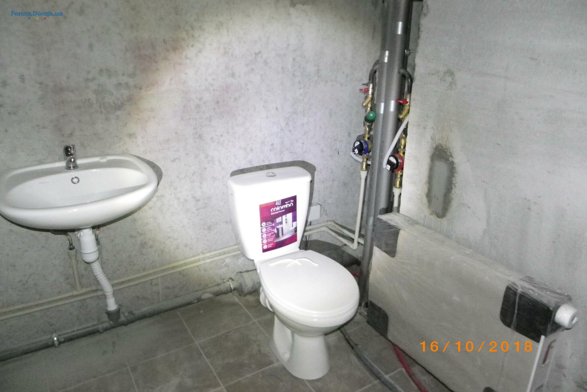

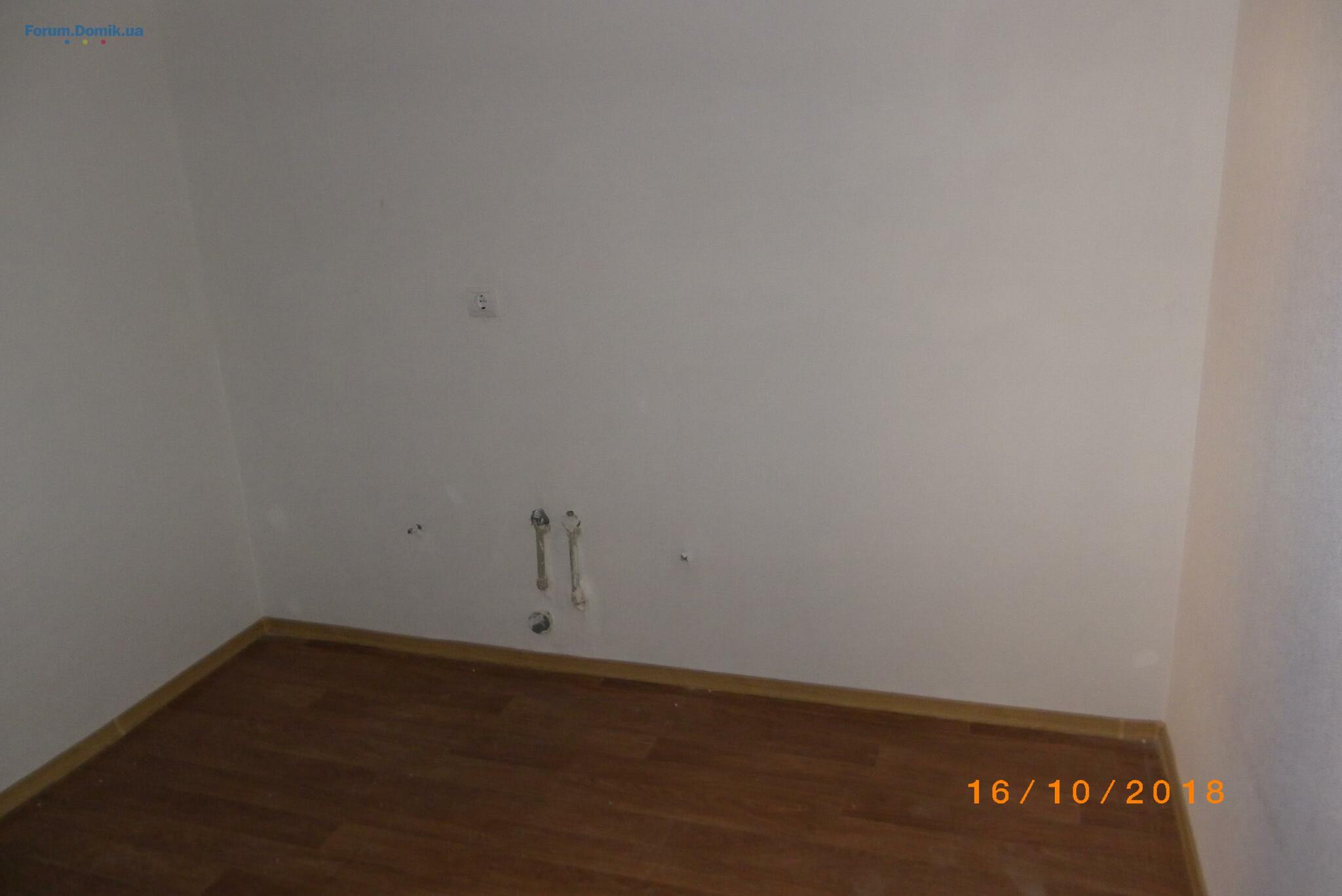

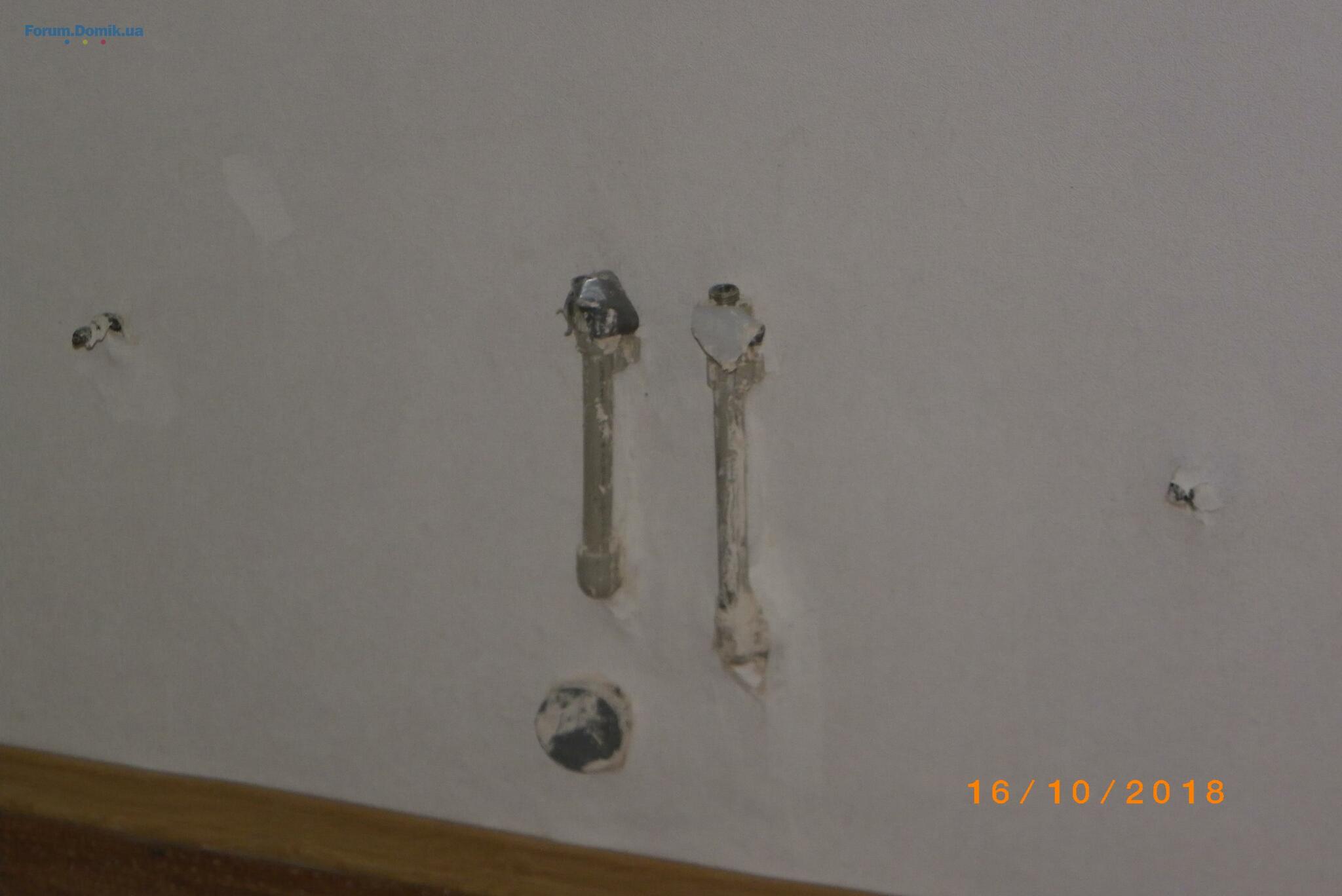

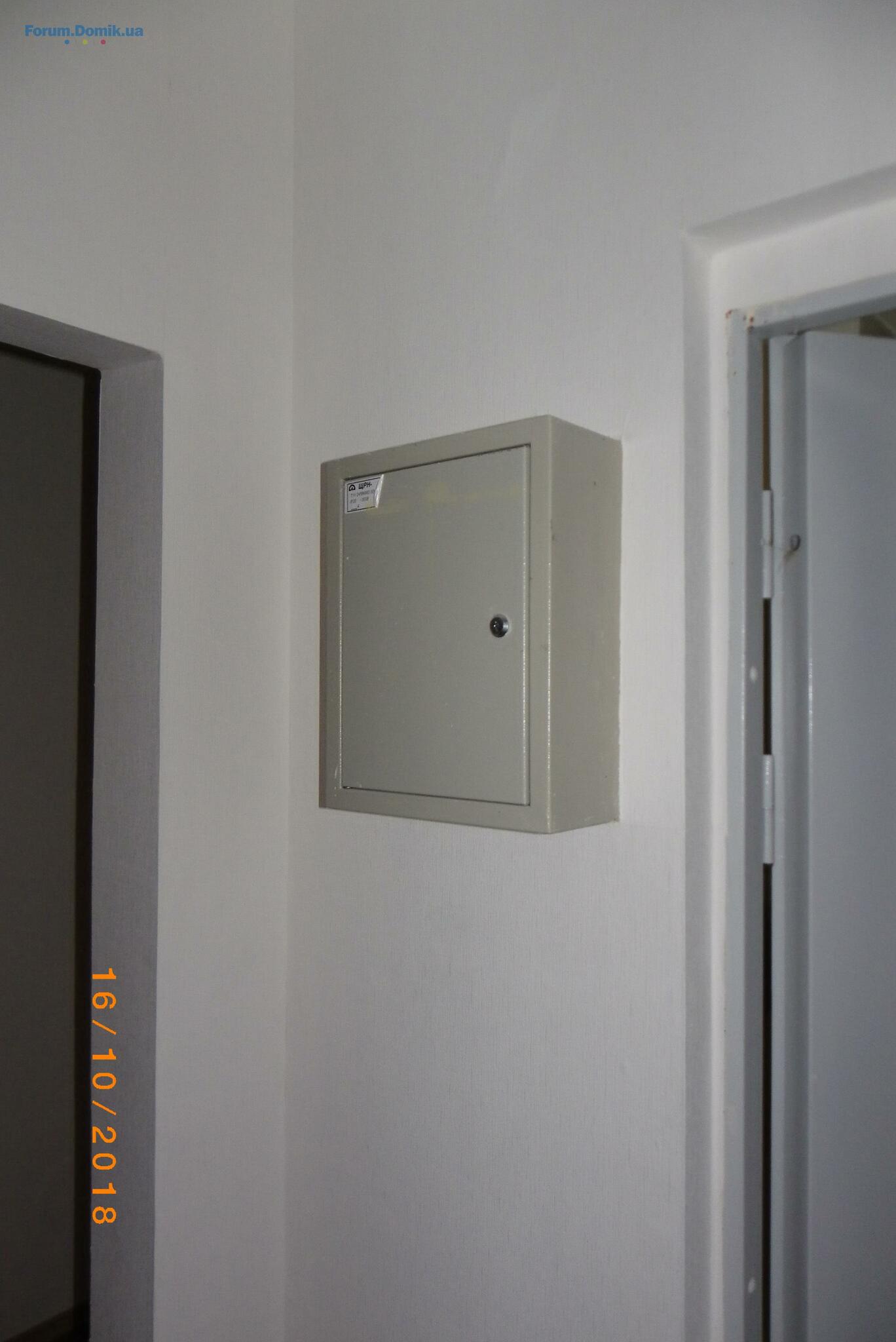

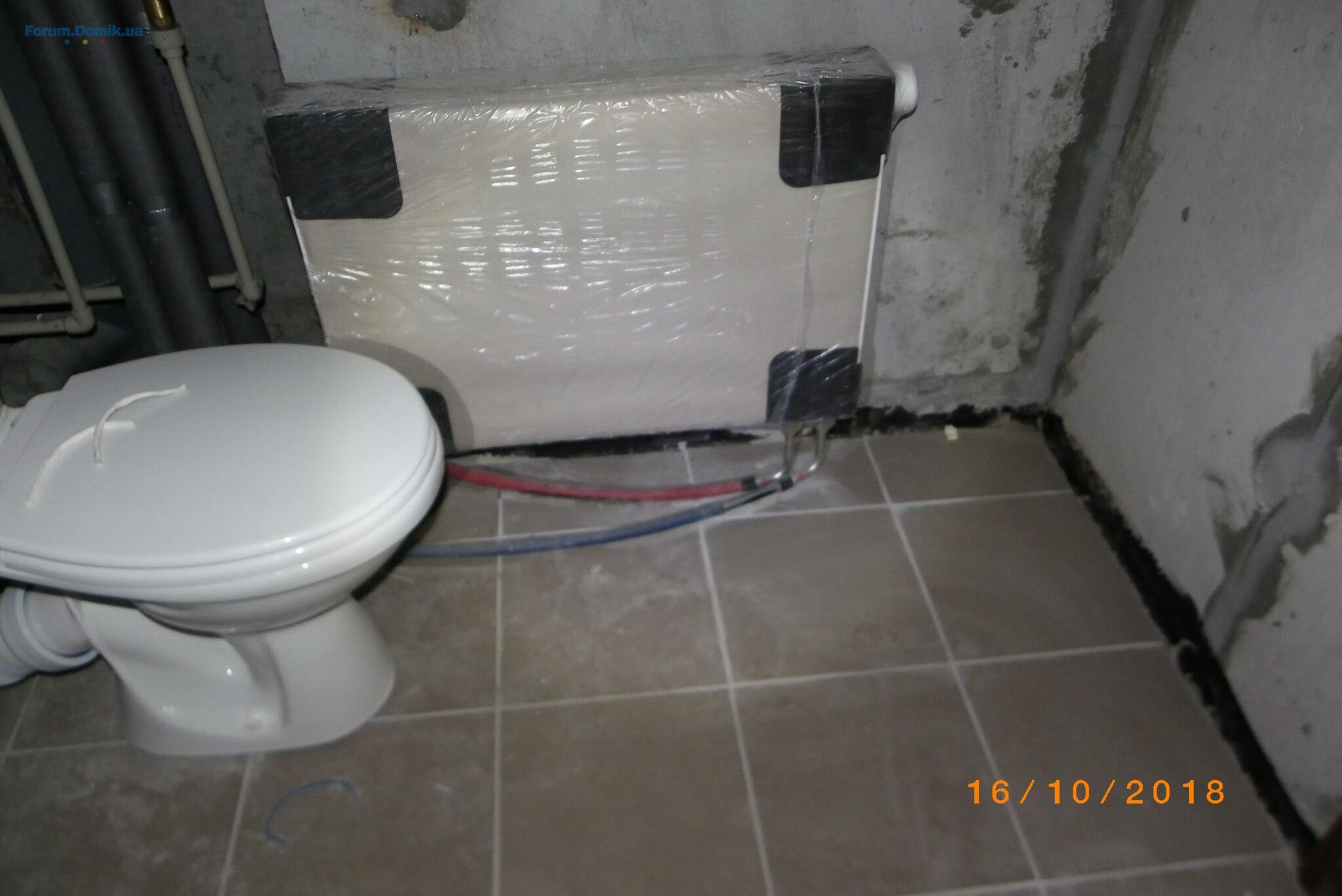

Был на просмотре. Вкратце:
Нет эл.счетчиков и соответственно эл.энергии.

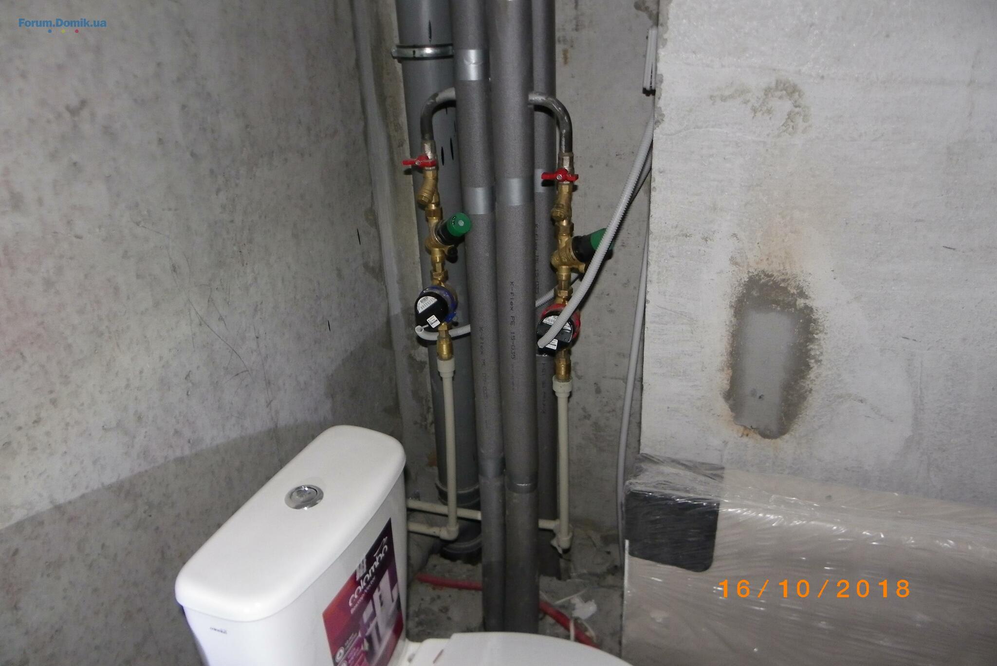

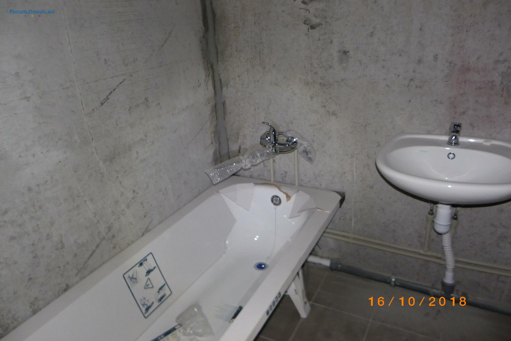

Вода не подключена, так как нет на кухне ни кранов, ни заглушек.
Окна-двери еще без ручек, потому не открываются.
Датчики дыма не установлены. Розетки-выключатели стоят, только надо разобраться что должно быть в санузлах.
На обоях много светлых пятен после обработки арматурной ржавчины.
А остальное вроде терпимо, ожидал хуже.

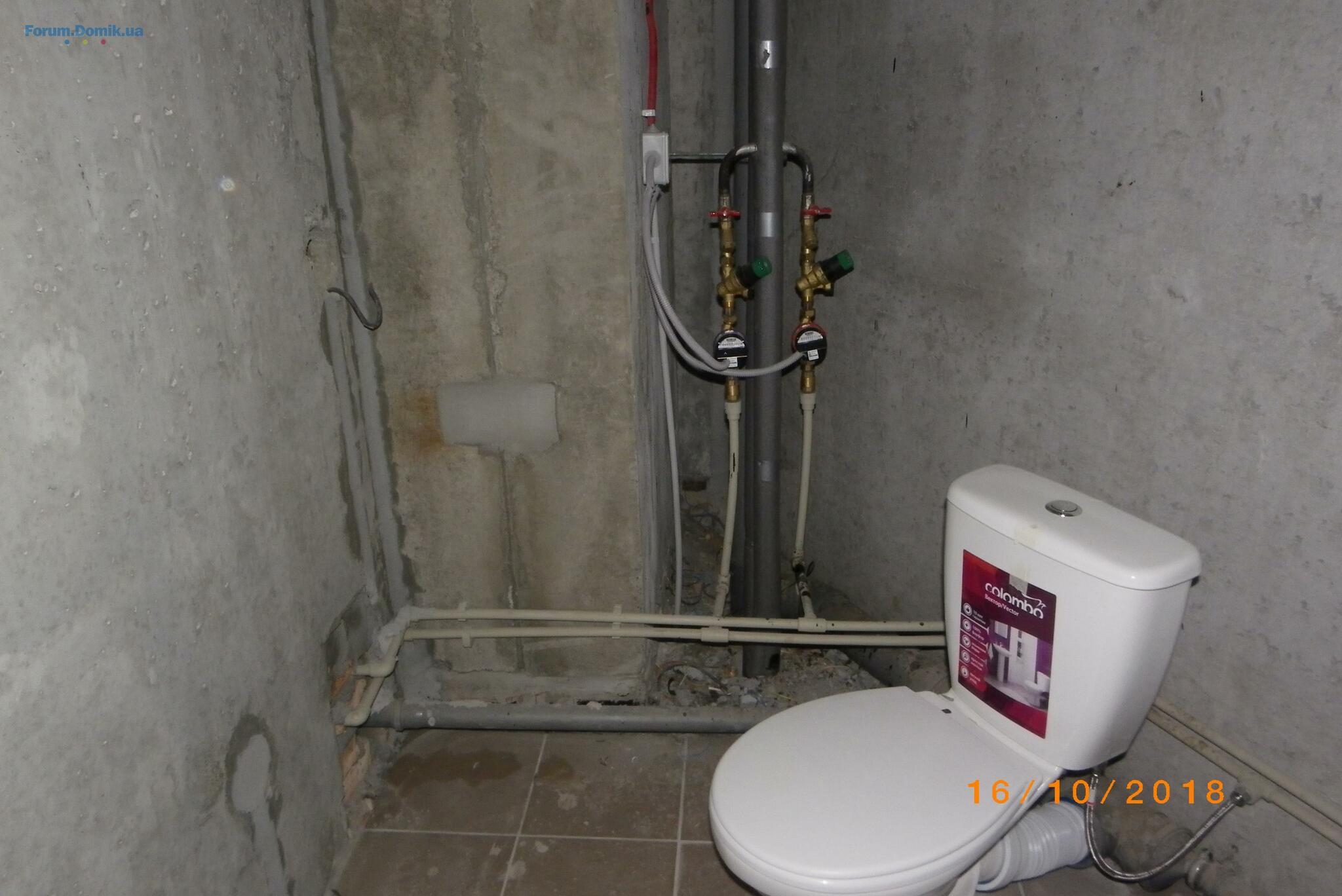

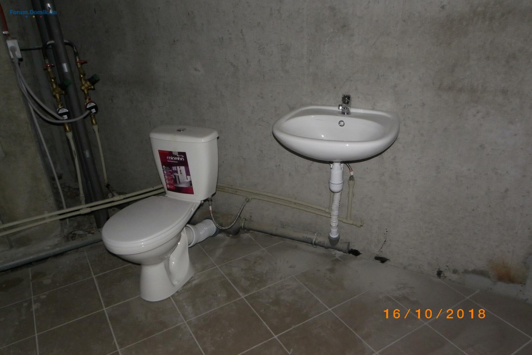

При просмотре ниодного документа не спрашивали! Можно даже не ждать звонка из банка. Просмотр в порядке живой очереди. Около 20 мин на квартиру. Посмотреть квартиру вообще можно без документов. Более того даже просто левый человек может зайти и посмотреть!!!
Лифты не работали.
Счетчиков электроэнергии нет, подключений в коробке в прихожей нет. Розетки и выключатели были.
Система оповещения о пожаре не доделана.

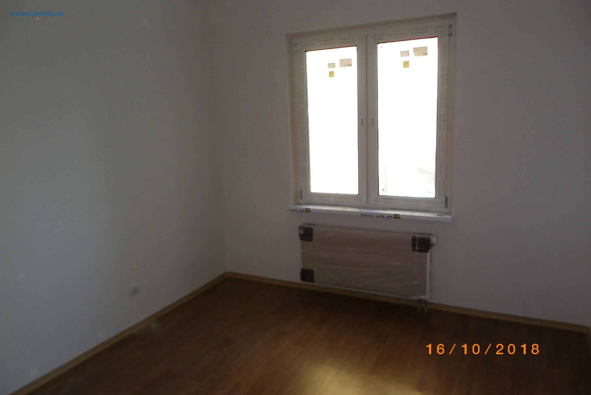

Ручек на окнах нет.
Вода в системе отопления есть под давлением.
Водопровод под давлением только до входных кранов в квартиру.Не стоят заглушки, поэтому проверить воду нельзя. Удивила система пожаротушения - гидрант. Подвод воды к нему от общего стояка через счетчик. При том расположен в совсем другом месте(в другой "комнате"), отличном от схемы в пакете документов.
Межкомнатные двери более-менее. Есть наличники которые не прибиты полностью - торчат гвозди. Можно очень сильно поранится, если не заметить и банально провести рукой.
На вопрос "когда ключи" - сказал 3 недели. Основная задержка электрика, аркада не хочет оплатить подрядчику для наема достаточного количества рабочих-электриков.
Тоесть основная проблема задержек - оплата работ и это при том, что инвесторы с банком рассчитались 100% более года назад. Вот и говори после этого про надежность банка!
Лифты не работали.
Ручек на окнах нет.

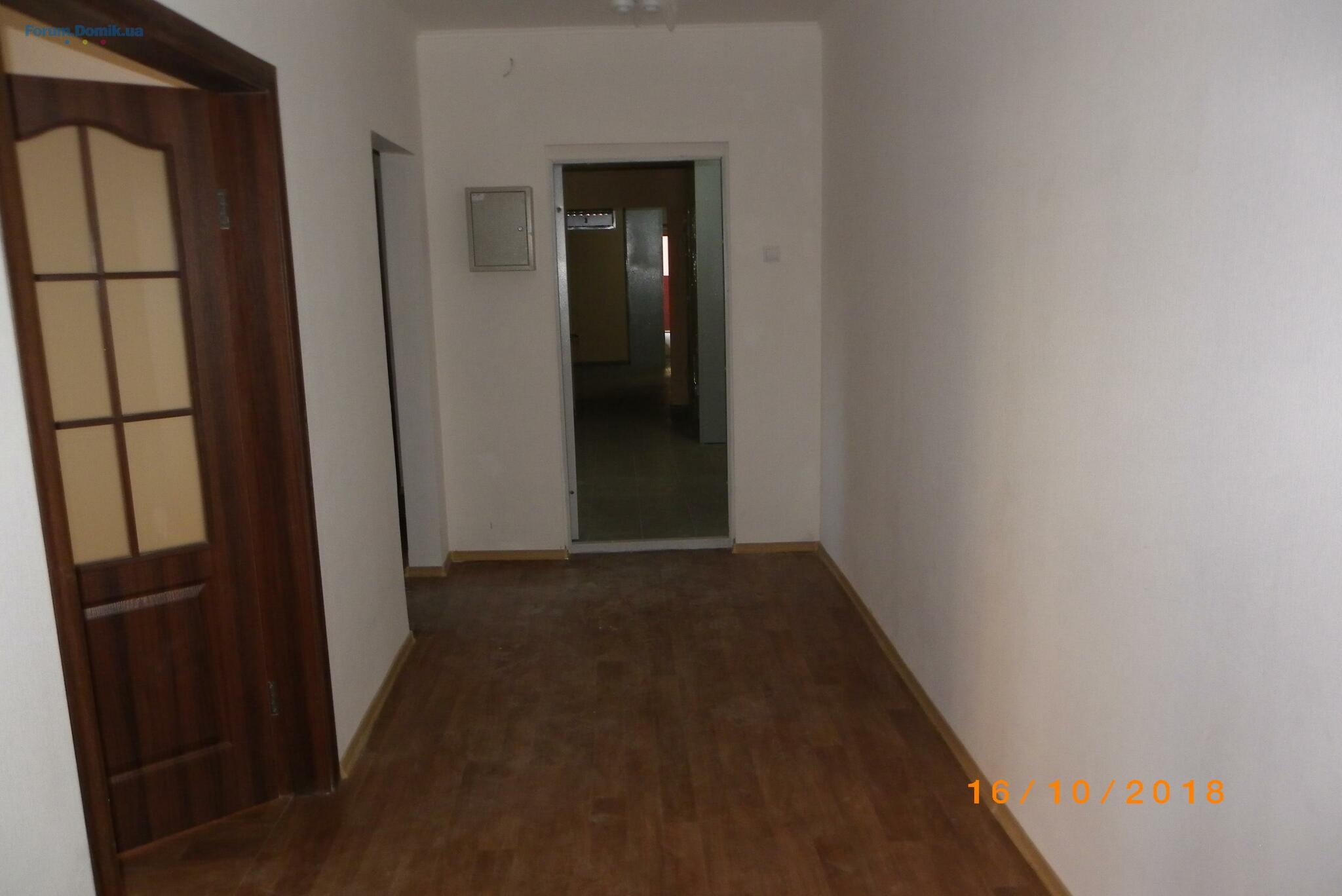

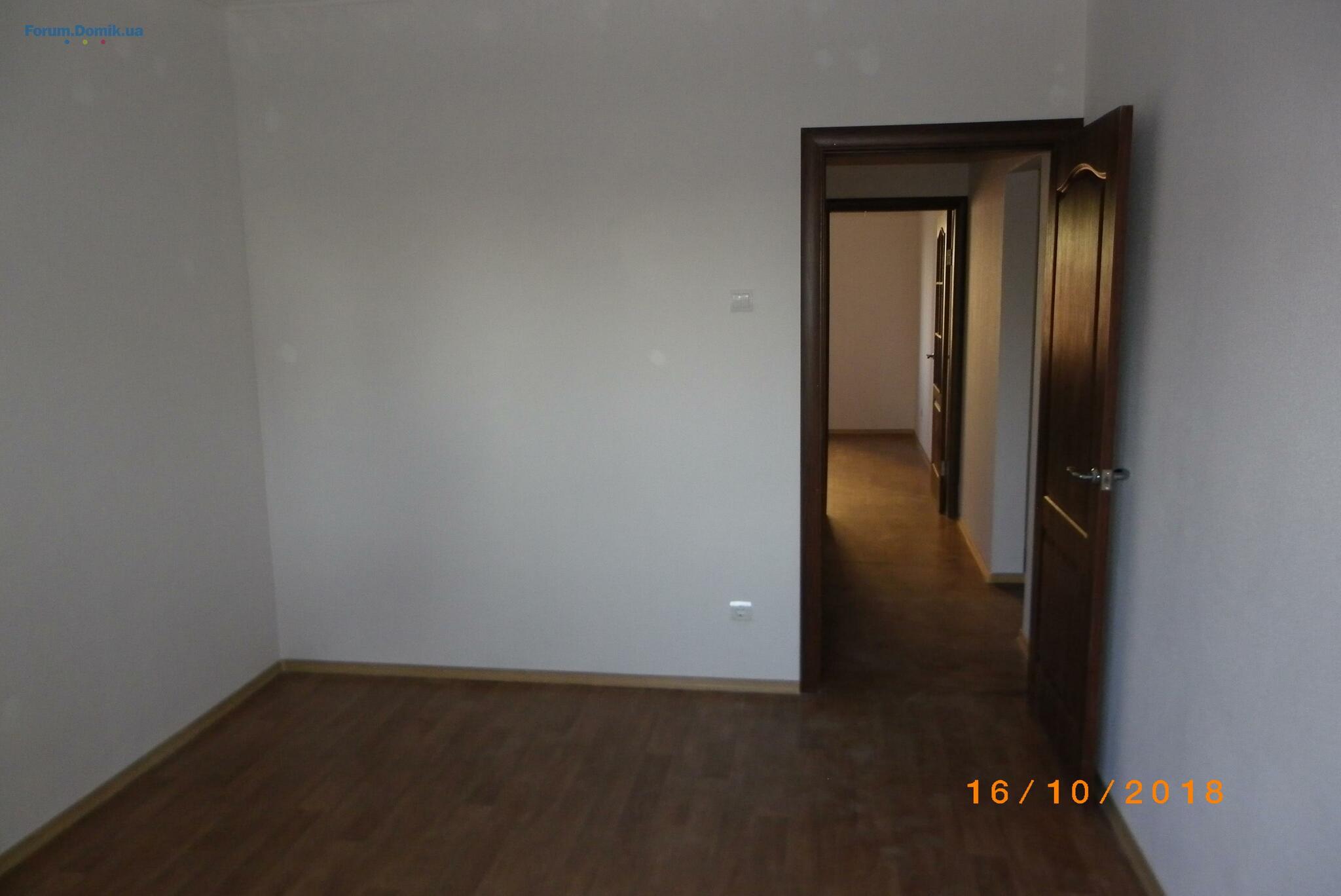

Смотрел сегодня свое жилье. От ремонта стоило отказаться. Все смотрится хуже, чем я предполагал. Стены на вид ровные, штукатурить не придется. А вот с полом печалька. При ходьбе заметны неровности. Предположу, что перепады до 5 мм есть точно, возможно и до 7 мм, особенно в коридоре. Пара дверей не полностью открывается из-за подобных горбылей.
Стекла окон без дефектов, ручки отсутствуют - проверить открыванием не удалось. По утверждению сопровождающего (Максим) система водоснабжения и отопления запитана. Окончательная проверка состоится недели через три...
С ЖЭКом лучше не пересекаться - это встреча в лучших традициях совка, бескультурье переходящее в хамство. С отоплением похоже будут тянуть до морозов, не разморозили бы систему.
Из хорошего только вид из окна - вроде глаз радует, ну и деревья во дворе сохранились.

Окна Реахау.
Бугры на полу это остатки межплиточной затирки и шпатлевки. Убрать не сложно. Сами по себе плиты ровные.
