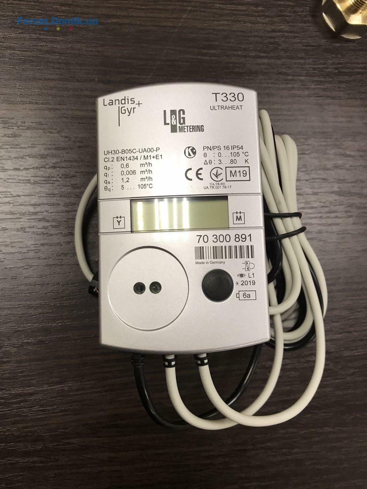

Техоблік запропонував нам сьогодні такий варіант : 10 квартир-ціна зі знижкою 7000 грн.; 20 кв.- 6900 грн.
З'єднувач не пластик,а ЛАТУНЬ.

Так я не понял, в 302 пластик?

Цитата "dm73":Так я не понял, в 302 пластик?
Ultraheat T230 - пластик, Ultraheat T330 - латунь, Multical 302 - латунь.
