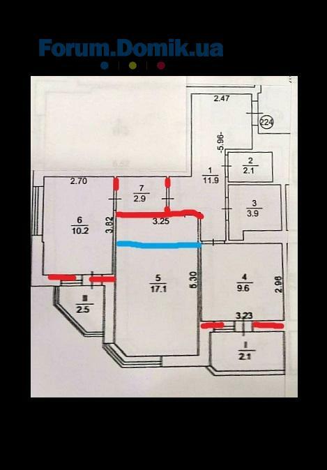

У нас тип 2В, кухня там не большая, будем расширять за счет лоджии, вторую комнату расширять за счет маленького углового балкона, ну и за счет большой спальни делать вместо коридора мини гостинную.
Что делать с ванной комнатой, пока вообще не представляю, маленькая и плюс справа выступ... Может кто-то из владельцев такого типа квартир или зеркальных, поделиться своими вариантами будущих планировок)

Судя по картинке, вы хотите демонтировать толстые стены, что между балконом и комнатами. А это разве не несущие стены, разве так можно?

Нет, несущие стены никто трогать не будет.

Если выносить стену балкона - начнут потеть и цвести окна, никому не советую такого делать. А ести уже вы все равно решили снести стену - придется сделать теплий пол в том кусочке и стены на балконе, переносить батарею, менять окна - иначе будет в том месте сыро. (А это куча денег). Те, кто вынесли и не утеплили уже столкнулись с такой проблемой и так как они не инжненеры - не могут найти в чем проблема и все списывают на стеклопакеты. Плюс балкон полюбому нужен - иначе придется дышать испарениями порошка.

Мне интересно, а чем принципиально отличается балкон от самой комнаты, толщиной кирпичной кладки? Стеклопакеты везде одинаковые, потолок и пол - монолит. Естественно, балконная стена будет утепляться, батарея переноситься, теплый пол тоже в планах есть.

Балкон - навесной, а лоджия это продолжение квартиры, оба неотапливаются. Думаю, балкон - холоднее. Если рядом у соседей балкон - это тоже стоит учитывать, так как от них будет идти холод.

Тогда однозначно теплый пол с утиплителем и термоотражающей подложкой.
