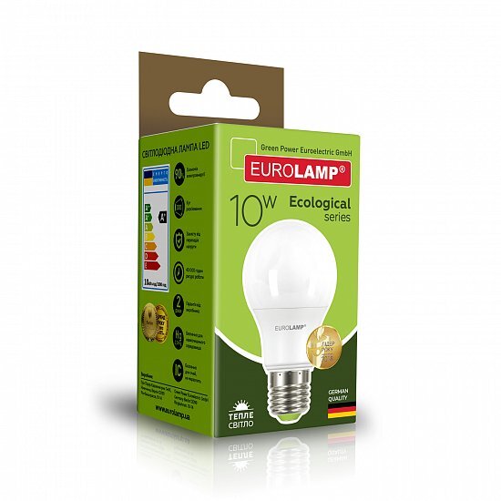

Цитата "konstantn707":Димер можно купить от 60 грн на украинском рынке(в зависимости от производителя). А вот лампу нужно подобрать специальную. Покупая светодиодную лампу обратите внимание на значок на упаковке (димируемая/недимируемая) обычно под димер лампы немного дороже.
