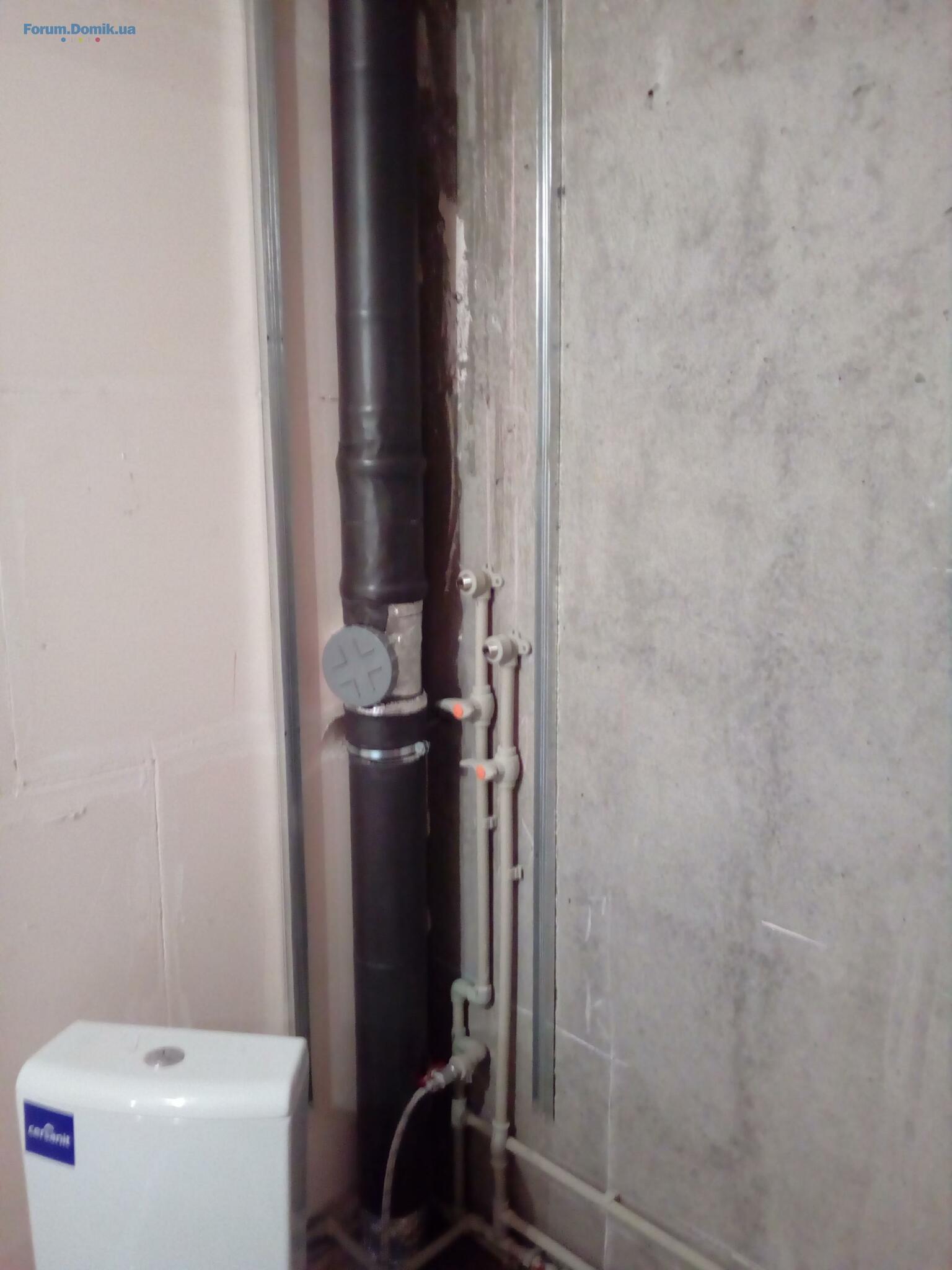

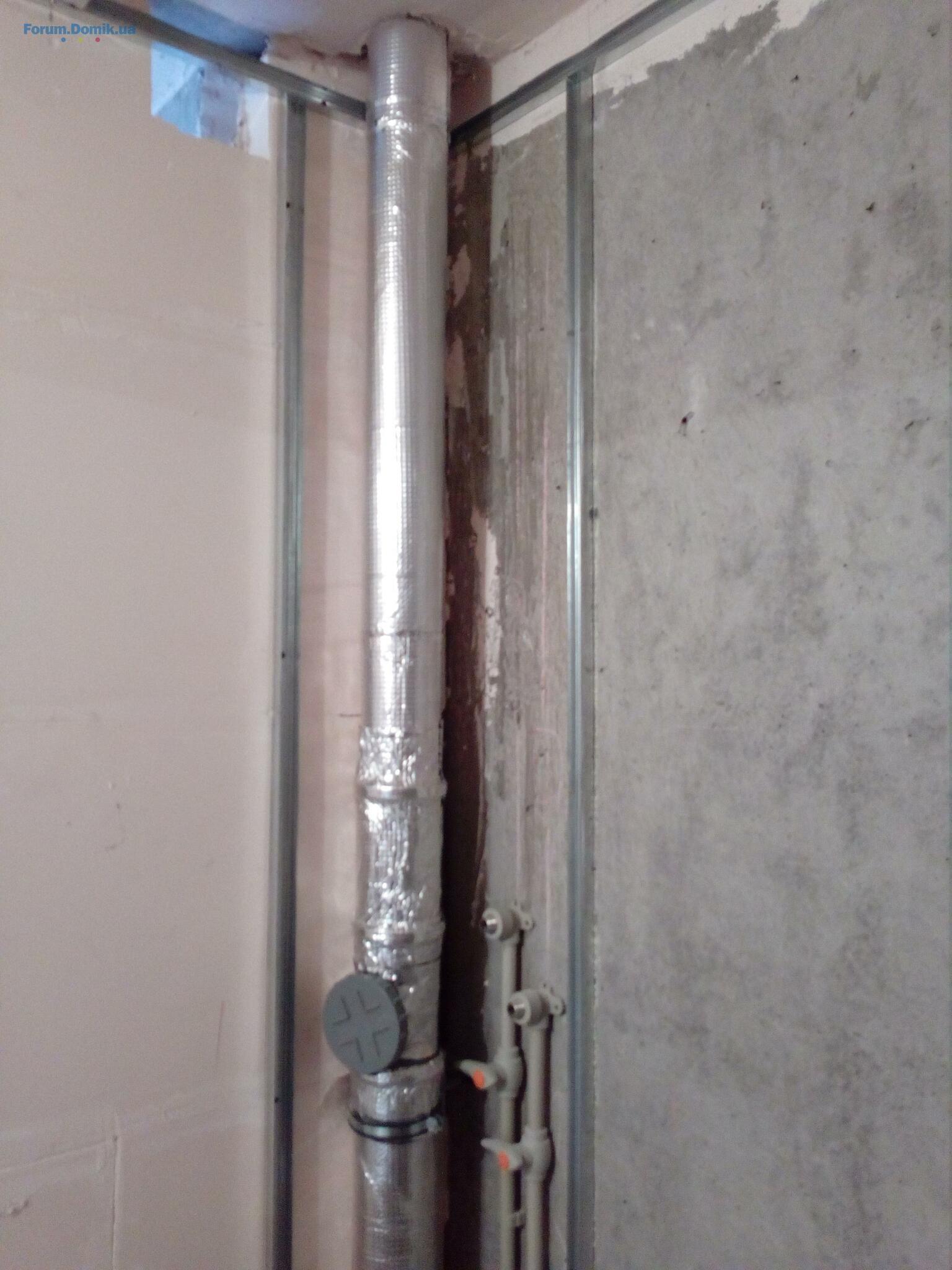

Цитата "sv1980":На практике так и есть. Подтекание может быть из за отсутствия уплотнительного кольца (резинки) возле временной заглушки (у меня так было)
Как бы избежать такого подтекания сверху или самому не сделать подтекание соседям снизу
[/quote]немного разбить стяжку возле тройника, снять 2 заглушки (большая и малая) проверить на наличие уплотнительного кольца (резинки) и собственно все. Сверху понаблюдать или к соседу в гости зайти заблаговременно
. Раз канализация тема могу посоветовать еще обесшумить стояк особенно тем кто на нижних этажах, себе сделал автомобильной шумо и виброизоляцией (листы самоклеющиеся), потом все зашил коробом ну и плиткой обложено шум в разы меньше. Цена вопроса приблизительно 300-500 грн. Эфект замечен еще до монтажа короба.thewade

Оклеил только битумной виброизоляцией (4 мм + фольга) - эффекта не заметил

Цитата "thewade":Оклеил только виброизоляцией (4 мм + фольга) - эффекта не заметил
недоработали
нато она и "шумка" что бы поглащать шумы.isema

Цитата "Taras10":
недоработалинато она и "шумка" что бы поглащать шумы.
мне советовали еще в короб утеплителем заложить перед зашиванием.
Теоретически да, его немало туда влезет, незабываем что зона повышеной влажности . А не дай Бог сверху потечет
сколько времени нужно для высохнуть? ИМХО лучше 2 слоя или потолще шумоизоляцию наклеить.Julia20

Тарас, я так понимаю на направляющие будете крепить влагостойкий гипсокартон, а вот промежуток между ним и стеной чем-то заполнять планируете?

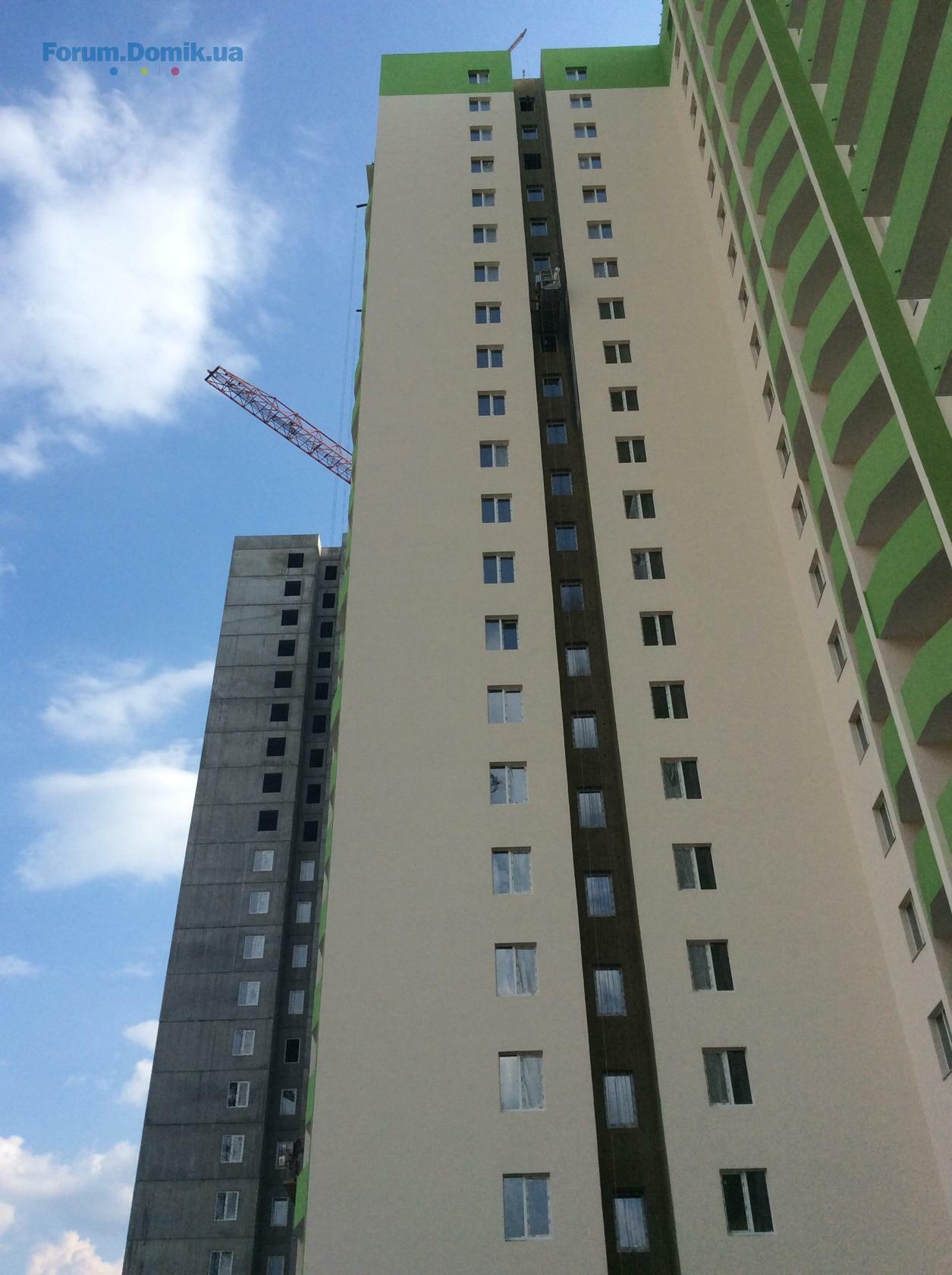

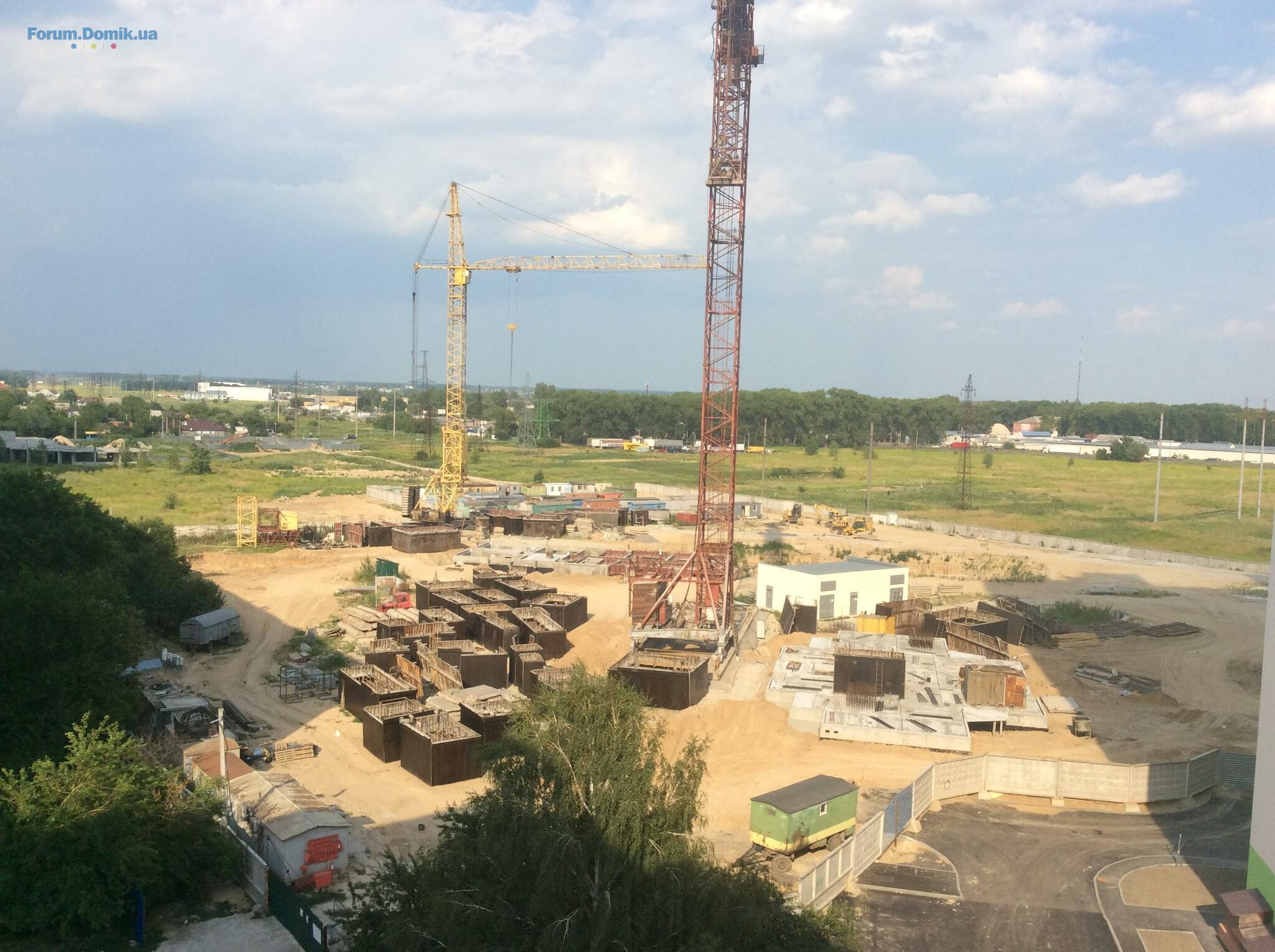

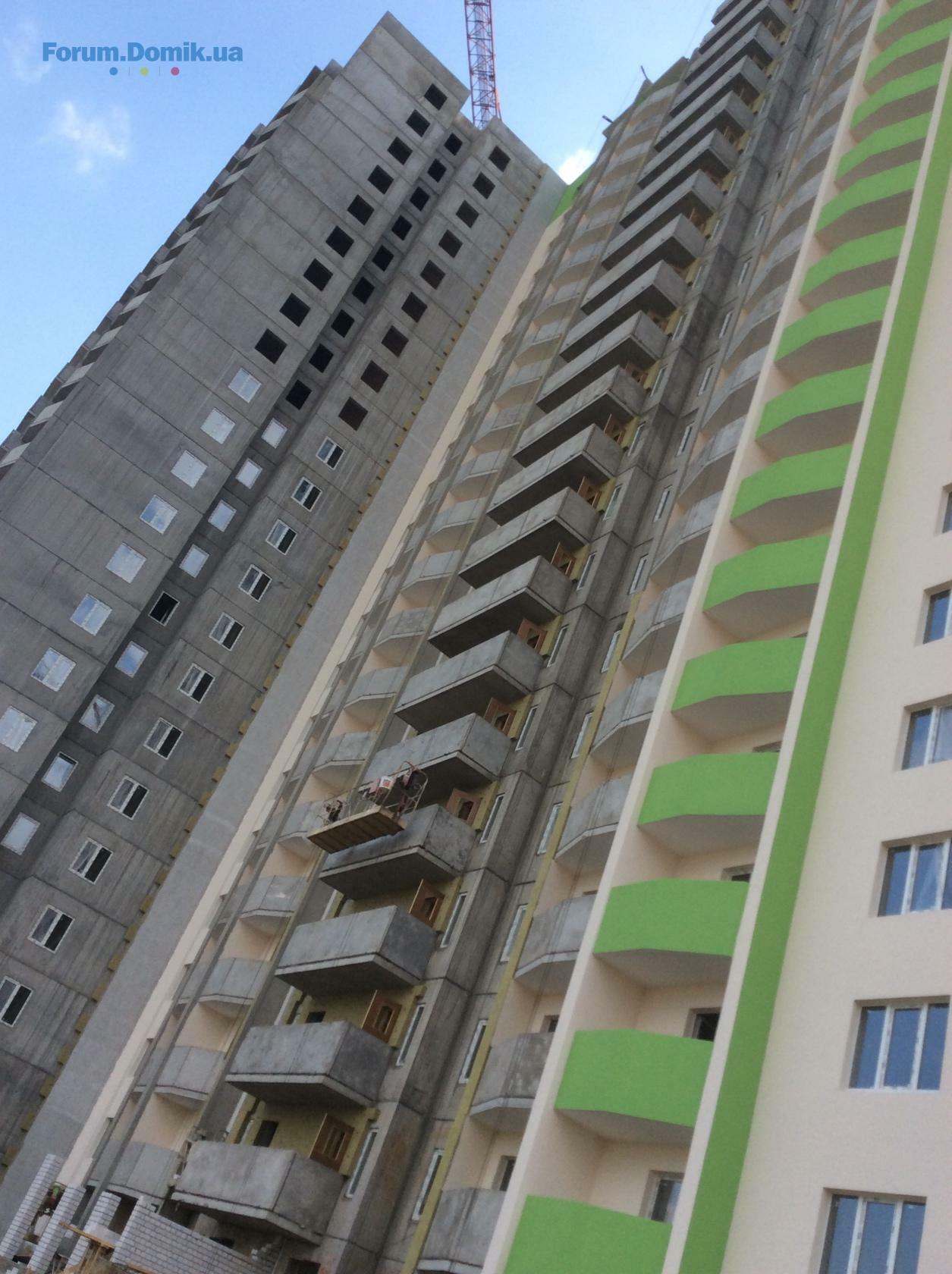

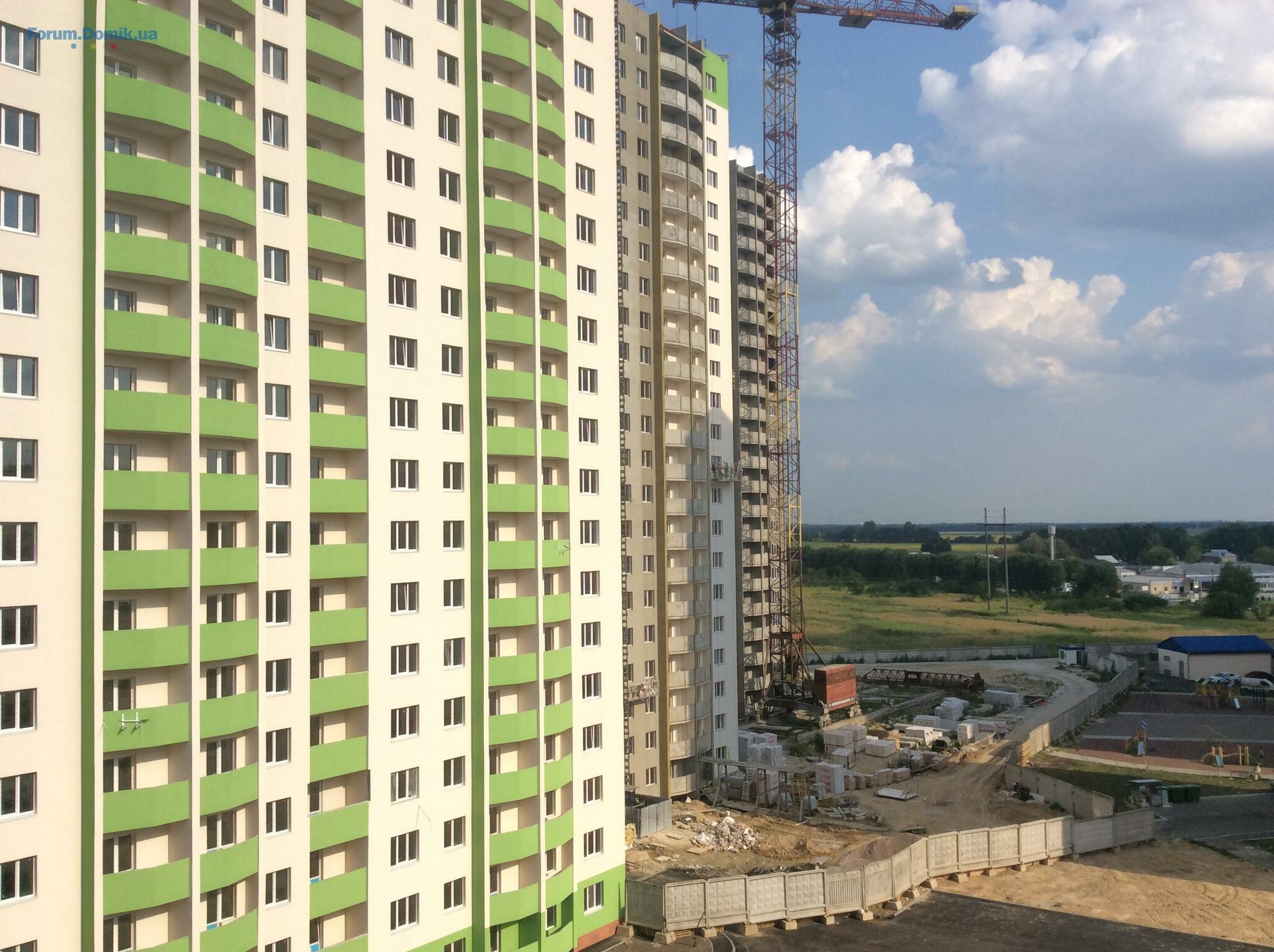

Фото Д6 со стороны поля не мои, а соседа, но делюсь.
По поводу утепления балконов - что интересует: цена или начало работ?
Цитата "Semenchenko Yaroslav":Начало работ
Цитата "Ivan_ko":В выходные со стороны поля - не было работ по утеплению балконов, да и по вебке видно, что и с этой стороны продолжают утепление только стен.
Приветствую, соседи.
Со стороны города начали утепление Д6, с поля - пока нет.
Д8 и Д9 растут
