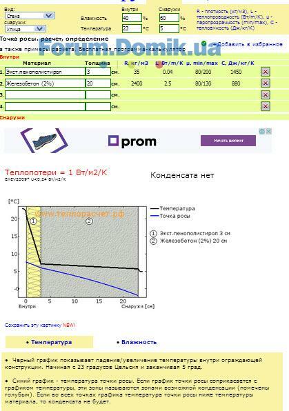

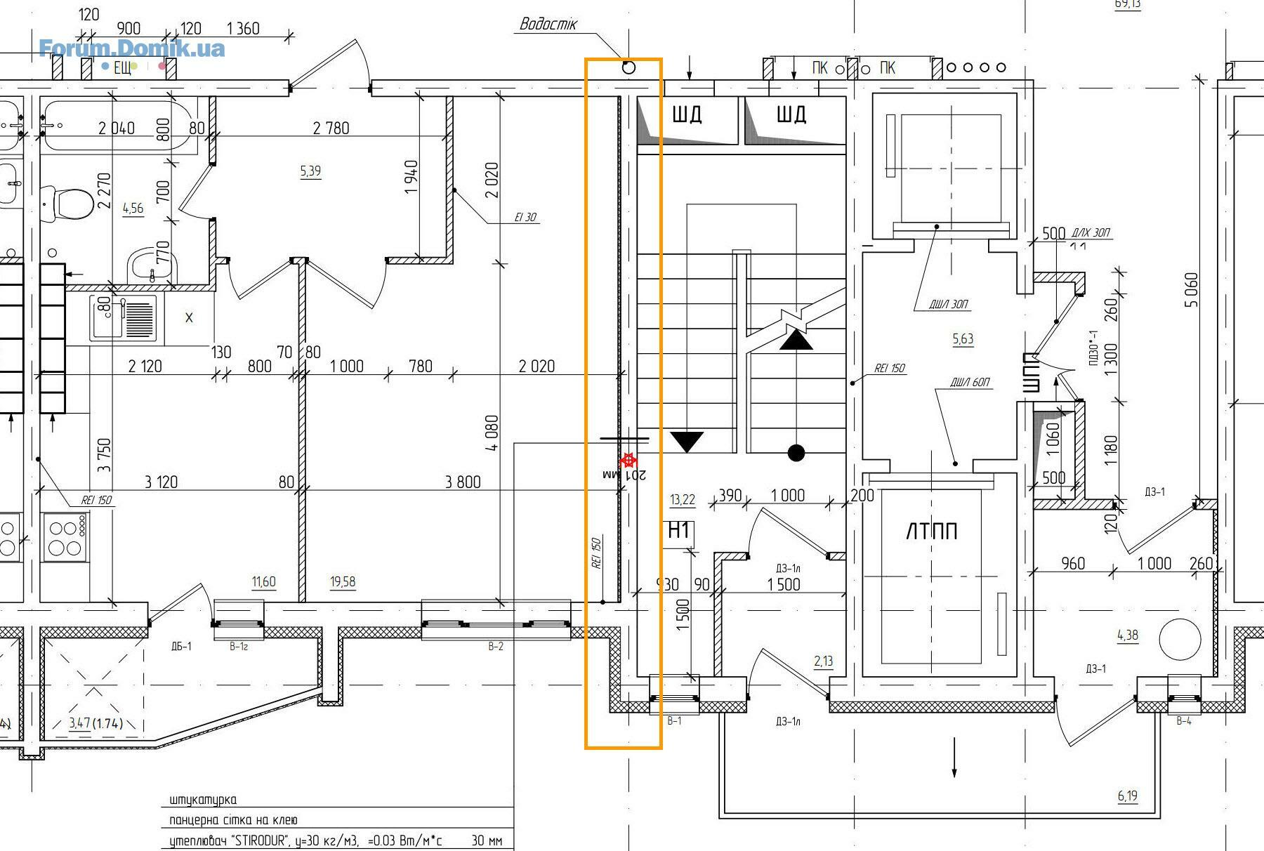

Попытался разобраться в возможных причинах.
Если грубо просчитать толщину стены по чертежам = 20см, внутри квартиры - это шумка или утеплитель? Взял как утеплитель - 3 см.
Произвел расчёты, при условии, что двери с улицы на лестничную площадку были закрыты:
Температура = внутри: 23 С; снаружи: 5 С
Влажность = внутри: 40%; снаружи: 60%
//ТеплоРасчет.рф/?rid=20170403021334ttmzkwL

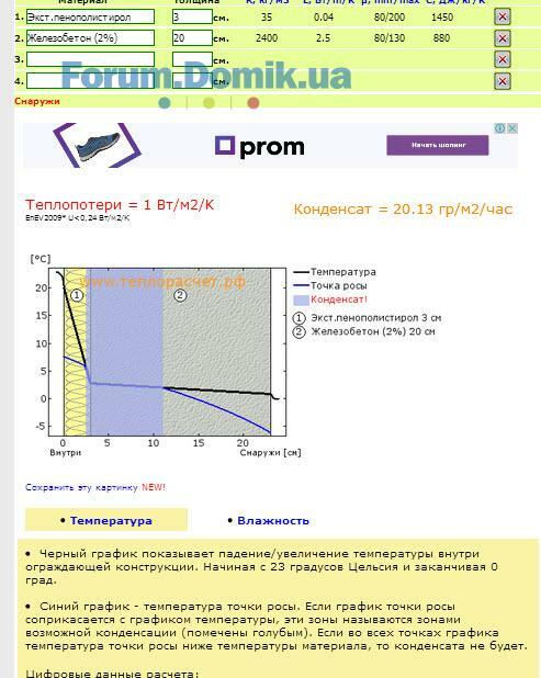

Но стоит снаружи температуре опустится к 0 С или ниже, будет собираться конденсат в стене
//ТеплоРасчет.рф/?rid=20170403021928DFwrfzx
Также изменяя другие параметры, например влажность в помещении и снаружи, температуру, можно теоретически предположить откуда лишняя влага в стене и как следствие грибок.
