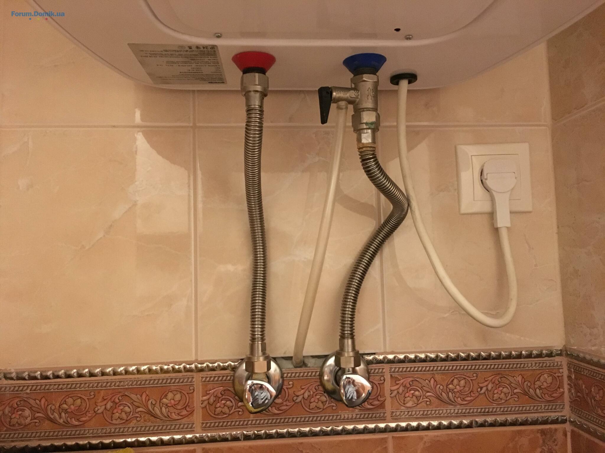

Вид установленного бойлера и подключение коммуникаций)

Вобщем пришлось немного вспоминать физику
Грубо говоря если давление холодной воды стабильно в норме (меньше чем положено для открытия клапана), и вода не кипит в бойлере, то капать с трубки не должно.shurkis

Тут не соглашусь
Бойлер - закрытый сосуд. При нагревании (даже не доводя до кипения) будет создаваться локально избыточное давление, которое и стравливается через данный канал.
Обычно на бойлерах клапан установлен на 7 бар...
На столько же и рассчитан корпус бойлера...
Если предохранительный клапан долго не использовался (постоянный отбор нагретой воды) рекомендуют раз в месяц принудительно открывать его для избегания залипаний/выхода из строя.

Все верно избыточное давление будет даже при не большом нагреве, но стравливаться будет если оно более 7 бар так?
Я же писал образно если не кипит значит не стравливает, у меня температура выставлена где то на 3/4 (регулятор). Под бойлером стоит тумбочка если бы стекала водичка то я бы увидел однозначно. Вобщем на истинну не претендую но факт остаеться фактом вода не стекает, поломка клапана исключена в нескольких бойлерах одновременно
Да и еще у нас бойлер 24 часа в сутки не включен, ну иногда (на выходных) отбор воды постоянный.Розміщення оголошень на ТОП 30 сайтів нерухомості
