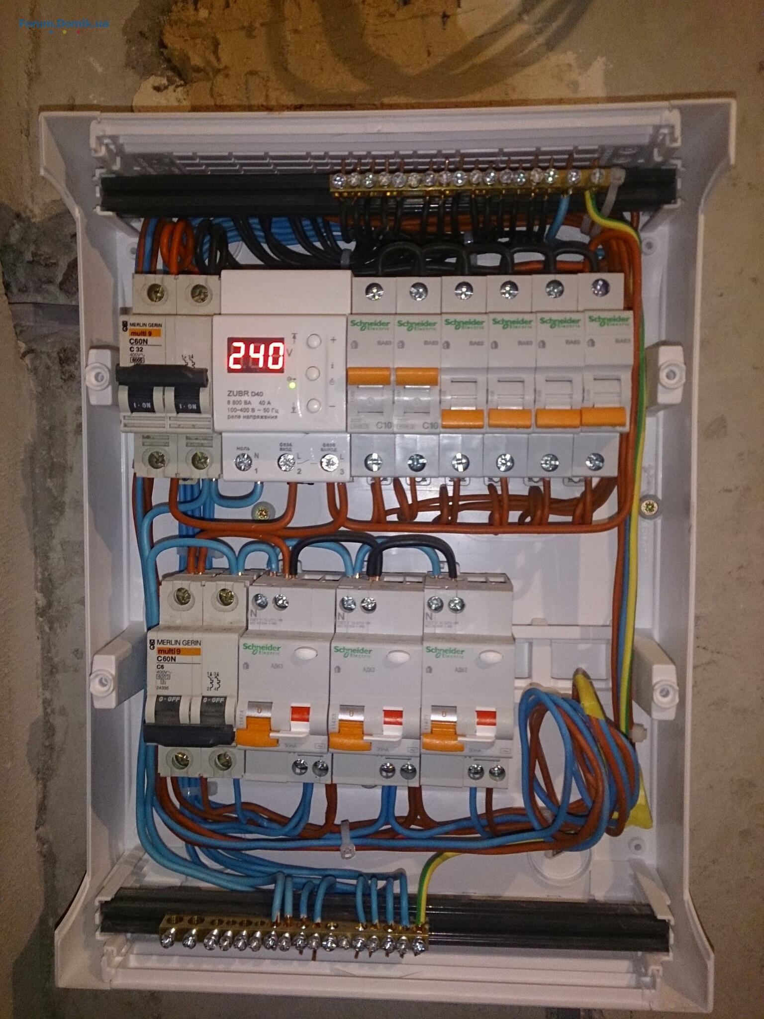

Соседи, кто еще не определился с электриком, могу порекомендовать Вадима (тел. 096-936-98-76), который делал разводку у меня. Делает аккуратно, не спеша, всегда выслушает мнение заказчика, а потом даст свои рекомендации.
Электро щиток

у меня еще вопрос какой номинал автомата на вход ставили в щите (который на площадке)?? Насколько я знаю по нормам больше 25A не разрешается

А Вас электрик не предупредил, что так как на площадке стоит 25А автомат, то данный щит с автоматами будет не корректно работать - в данном случае будет выбивать автомат площадки но не квартирный!!! Вам необходимо заменить входной на 25А
