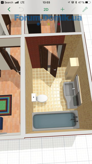

Цитата "rootccc":
Ну дуже красиво гнати трубу 100 до унітазу по периметру.
Якщо без ванної, то саме так і буде. А якщо пустити за ванною і, навіть, не обов'яково під 90°, то все вийде досить пристойно.
Хоча практичніше біля стояка з трубами, і для бойлера так буде краще (тільки навіщо він?). Тільки трохи не комельфо буде дивитися на унітаз коли сидіти у ванні.

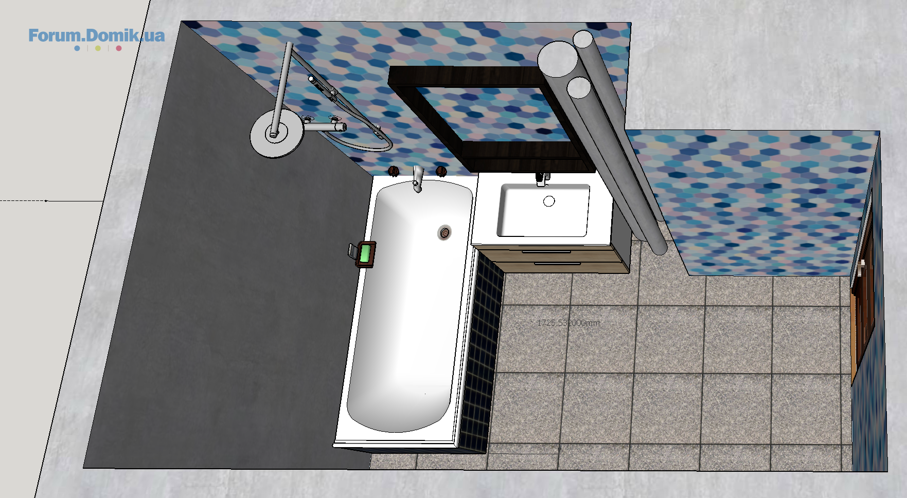

Вопрос к форумчаном с чувством пространства. Какую стенку оптимально использовать для 80литрового бойлера. Есть ли наработки как сделать бойлер максимально незаметным.
Fabriek
F
837
25 ноября 2016
05 янв 2018 10:00
Цитата "almanit":Вопрос к форумчаном с чувством пространства. Какую стенку оптимально использовать для 80литрового бойлера. Есть ли наработки как сделать бойлер максимально незаметным.
прямоугольный бойлер повесить вместо раковины и зашить его шкафчиком вместе со стояками, что бы оставить при необходимости доступ к трубам. Раковину перекинуть на противоположную стенку
Рядом со стояком вместо умывальника. Либо в углу возле двери слева (если войти в помещение). Рациональнее возле стояков, можно даже не зашивать сам бойлер (будет в разы удобнее обслуживать), выбор по внешнему виду сейчас есть.

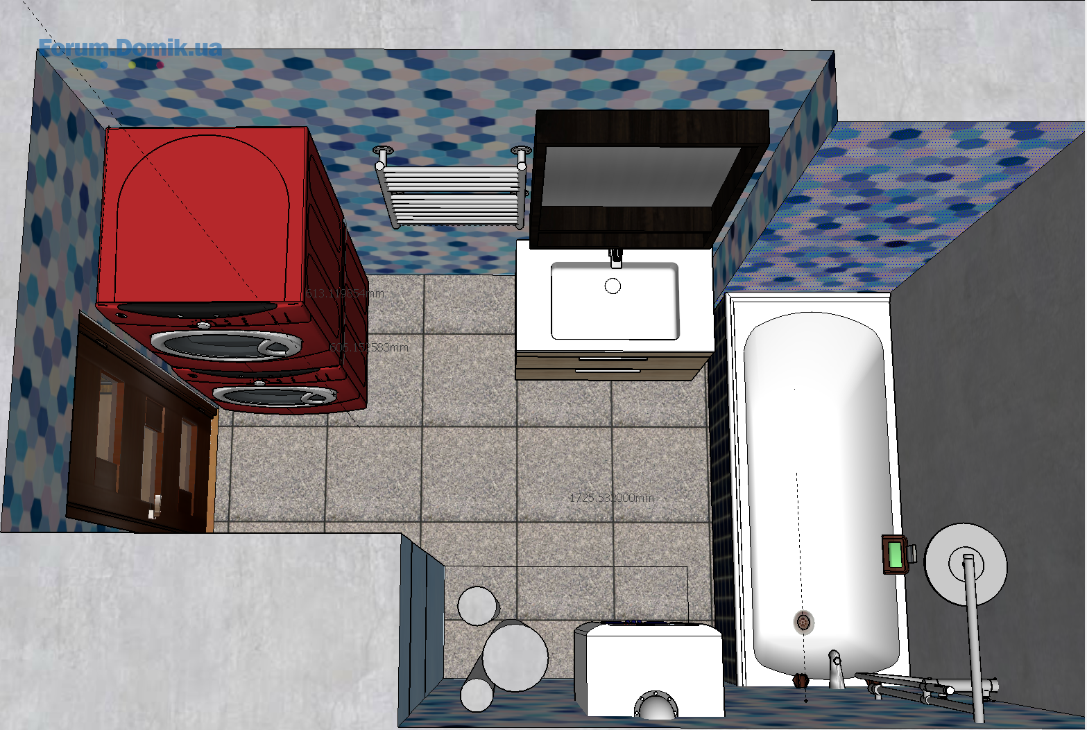

Могут ли опытные форумчане сказать, насколько оптимально данное расположение? Вопросы в догонку - имеет смысл делать звукоизоляцию в ванной учитывая, что северная сторона (верхняя) граничит с соседями? Оправдано ли применение керамогранита в качестве напольного покрытия. Спасибо

Цитата "almanit":Могут ли опытные форумчане сказать, насколько оптимально данное расположение? Вопросы в догонку - имеет смысл делать звукоизоляцию в ванной учитывая, что северная сторона (верхняя) граничит с соседями? Оправдано ли применение керамогранита в качестве напольного покрытия. Спасибо
У меня будет похожая планировка.
Но, ванну поставлю 190мм. Таким образом уберется тумба возле ванной.
Над стиралкой повешу бойлер. И все это хозяйство запихну в шкаф. Керамогранит на полах. И ,скорее всего, сделаю подогрев полов.
Ванну разверну на 180 градусов. Соответственно, душ перенесу на другую стену.

А які плюси і мінуси розміщення пральної машини в туалеті біля стіни, що межує з коридором? Не хочу розміщувати її у ванній, щоб не заважати сусідам через стінку у вечірній час

Цитата "SilverF":А які плюси і мінуси розміщення пральної машини в туалеті біля стіни, що межує з коридором? Не хочу розміщувати її у ванній, щоб не заважати сусідам через стінку у вечірній час
Есть специальные амортизирующие подставки по ножки стиралок. А у меня будет еще и тумба.
Я їх теж планую використовувати, але прати часто доводиться ввечері, тож хочу реалізувати свій варіант. Ризик - вести трубу з водою і злив біля порогу, під підлогою

Прати всі економні люди будуть уночі з двозонним лічильником.))
Стосовно пральної машини у ванній поряд з кімнатами - буде чутно і в сусідів і у вас ((.

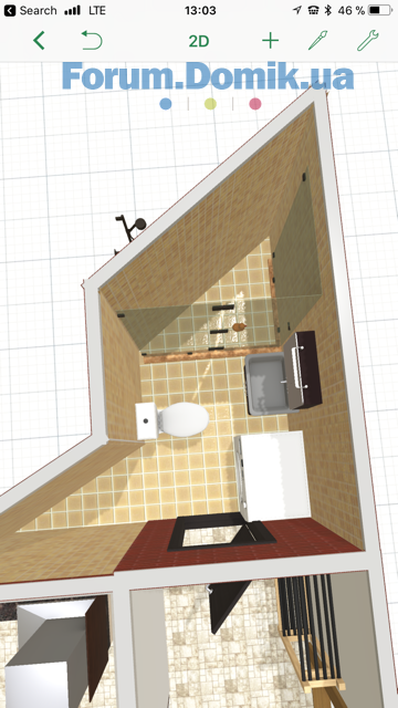

Я не очень профессионал в 5D . Но это моя идея для ванных комнат .
Угловая ванна: стиралка и сушилка сверху , бойлер будет в углу где трубы , душевая будет без поддона ( душевой трап ) ;
Прямоугольная : бойлер скорее всего над унитазом ( скорее всего горизонтальный ) , слева от входа шкаф прямоугольный от пола до потолка . Ванна будет по всей ширине ( кажется кто-то писал 1,90см)

Цитата "L.S.":душевая будет без поддона ( душевой трап ) ;
Підняти прийдеться сантиметрів на 20-25 від підлоги

Цитата "L.S.":Я не очень профессионал в 5D . Но это моя идея для ванных комнат .
Поправьте за не точность, но в душевой в туалете на косой стене, которая прямо напротив входа будет висеть пожарный гидрант, который нужно учесть при планировке.
1. Ванна от застройщика 170см. Но я буду менять 190см.
2. Слив с ванны можно перенести на пару метров от стояка, но каждый метр это +3см к высоте ванны. Можно сделать ступеньку, но это на любителя.
3. Унитаз от стояка лучше не удалять. Иначе, под унитазом надо делать постамент. А это, мягко говоря, не по феншую.
Метр трубы требует подъема поддона на 3 см, если слив в душевом трапе сделать максимально близко к стоякам, то выйдет порядка 2.5м. А это 7,5см подьема+ перепад слива около 2...3см + труба 4см. Итого около 15 см+порог около 5см, таки да, ваш расчет правильный. При этом еще нужно разбирать тройник стояка так как с самого низа смонтирован вывод на унитаз, а сверху его установлен двойник на выход трубы 40мм, он установлен очень высоко
