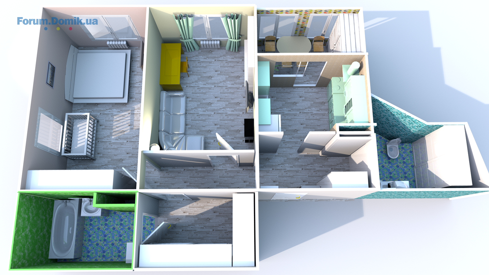

Добрый день. Используя чертежи DrFrog набросал расположение мебели и розеток. Буду благодарен, если кто-то из формумчан с дизайнерским мышлением ткнет носом в слабые места и грабли в этой реализации. Поскольку в проекте минимум 3-4 перестановки мебели в будущем то постарался учесть их все. Поэтому многие розетки ждут своего часа.
Спасибо
Спасибо

Цитата "almanit":Добрый день. Используя чертежи DrFrog набросал расположение мебели и розеток. Буду благодарен, если кто-то из формумчан с дизайнерским мышлением ткнет носом в слабые места и грабли в этой реализации.
Спасибо
Перевернуть дверь в комнту где манеж, что бы открывалась в коридор.
Не пойму зачем 8 розеток в маленьком коридоре?
Интернет и ТВ сигнала не планируется? Кабель от провайдера по потолку пойдет?

Цитата "almanit":Добрый день. Используя чертежи DrFrog набросал расположение мебели и розеток. Буду благодарен, если кто-то из формумчан с дизайнерским мышлением ткнет носом в слабые места и грабли в этой реализации. Поскольку в проекте минимум 3-4 перестановки мебели в будущем то постарался учесть их все. Поэтому многие розетки ждут своего часа.
Спасибо
Дверь в большую комнату поменять на открывание вправо в коридор (Есть выступ позволяющий это сделать без нарушения комфорта).
Дверь в ванную на 1-м рисунке упирается в шкаф, т.е. или шкаф в том месте сделать чуть уже или переместить ту часть шкафа на другую пустующую сторону (получится буквой "П".
Дверь в ванную на 2-м рисунке открывание мега неудобное для входа и выхода, т.к. прийдётся либо открывать дверь настижь, либо обходить.
