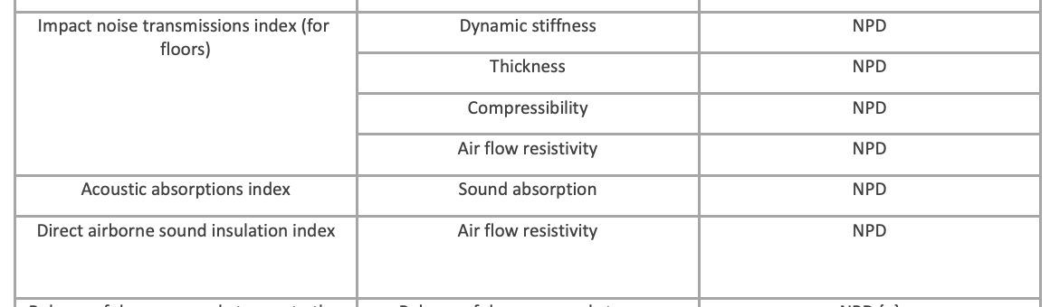

Ищу чем звукоизолировать пол.
Обычно «чем больше слоёв разной плотности» и «чем больше масса на метр кубический», тем лучше.
И для ударного и для воздушного шумопоглощения/изоляции.
Нашел серию минеральной и стекловаты Knauf, которая должна подходить для звукоизоляции.
Смотрю на минеральную вату Rocksilk® Acoustic Floor Slab и Knauf Insulation Acoustic Roll.
У каждой есть Declaration of Performance — тесты лабораторные, если я правильно понял.
Выдержка из них во вложении.
Всё, что касается звукоизоляции — NPD - No performance determined.
Что именно это значит?
Что практический результат укладки пренебрежительно мал?
