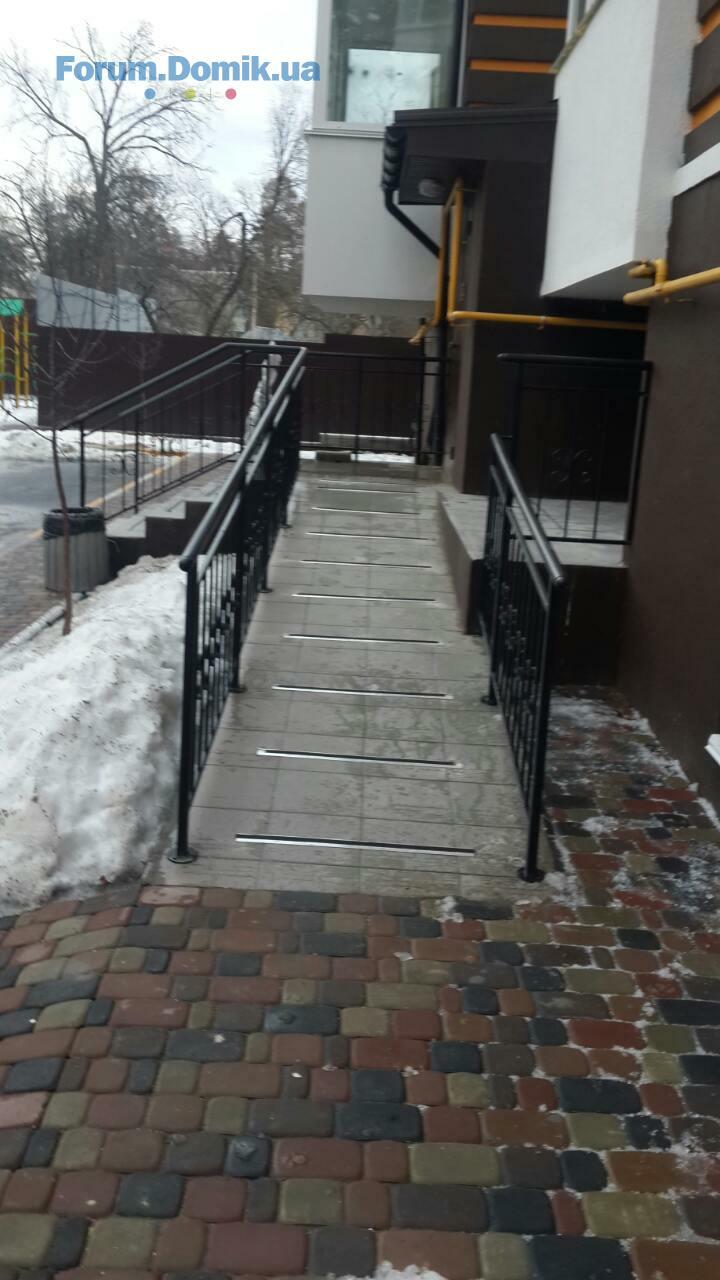

Из хорошего :в пятой секции поставили дуйку (одну ну ладно,а то кирпич в щитке развалится скоро от влаги),и на пандус сейчас устанавливают антискользящие резинки.Начали с малого,ну пусть так.Это приятно,что хоть на секунду нас услышали.Нас волнует крыша и устранение всех грандиозных протечек.По ходу исправлений будем отписываться.

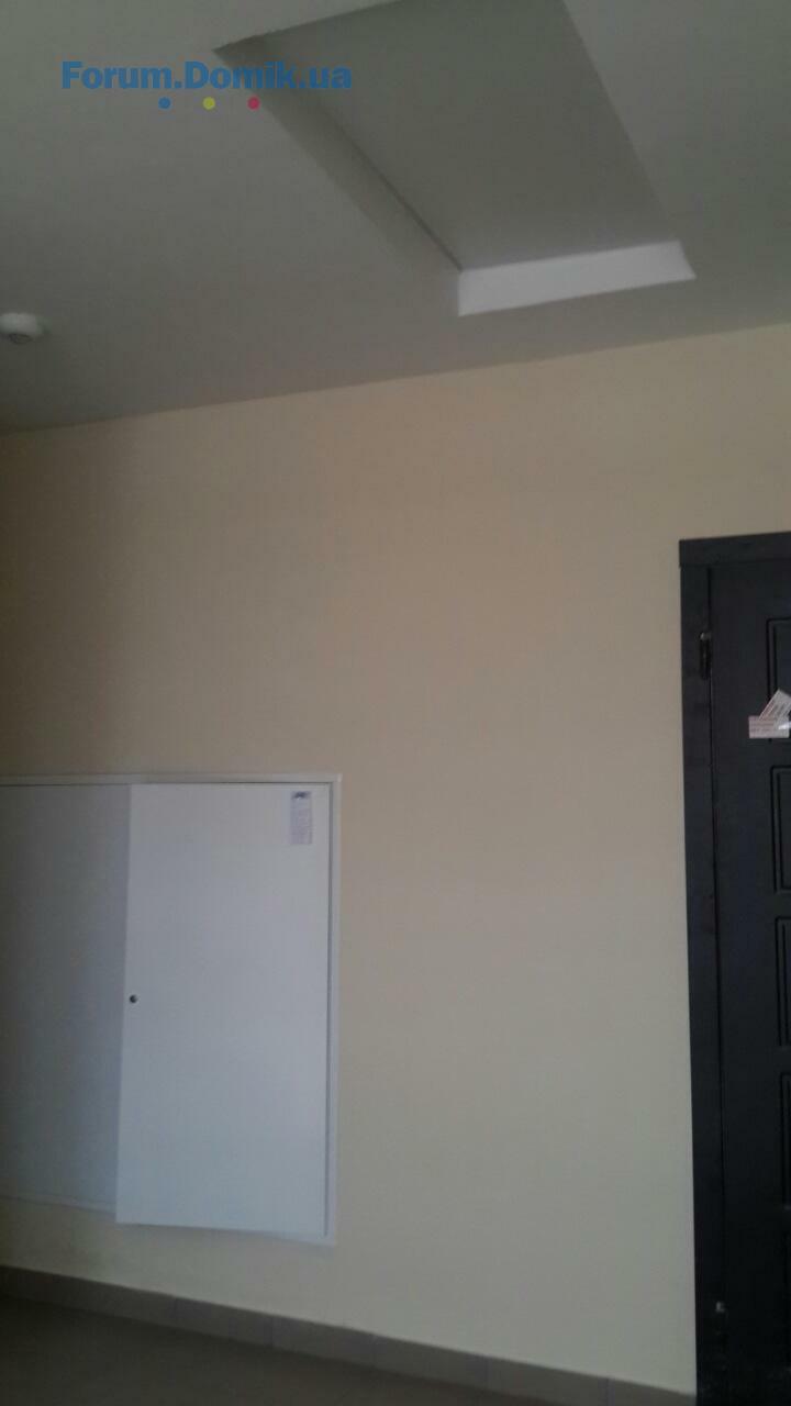

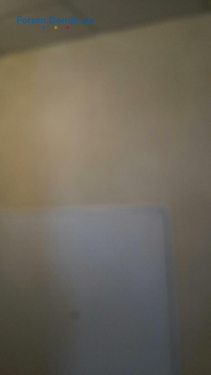

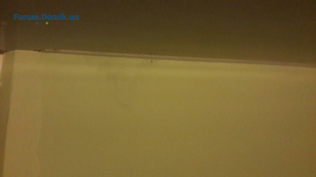

24 фев 2017 16:49

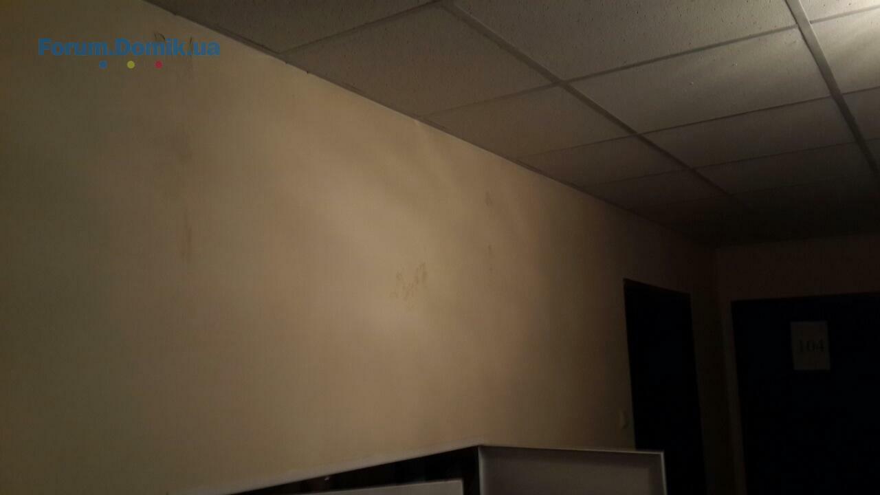

На фото 1-2 эт. Секция 5.
Причина пятен на стене в подъезде на 1 – 2 эт.: протекающий выход канализации в одной из квартир 3 – го этажа (отсутствовала ранее установленная заглушка на выходе канализации). Соответственно апеллировать к застройщику в этом случае не совсем правильно, хотя и более привычно. Должен же быть кто-то.

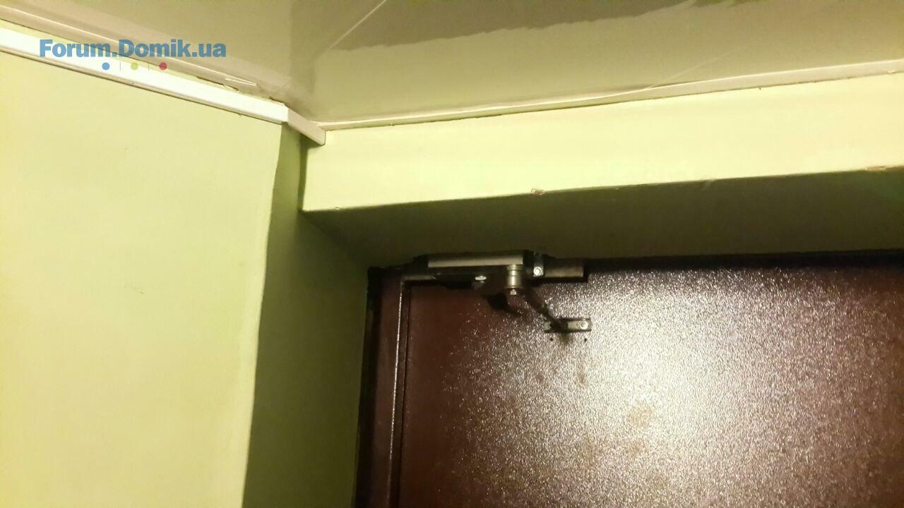

24 фев 2017 16:51
На фото тамбур над входной дверью в 5 секцию.
Протекание над дверью (затекание с водосливного желоба, который не чистился). Устранено.

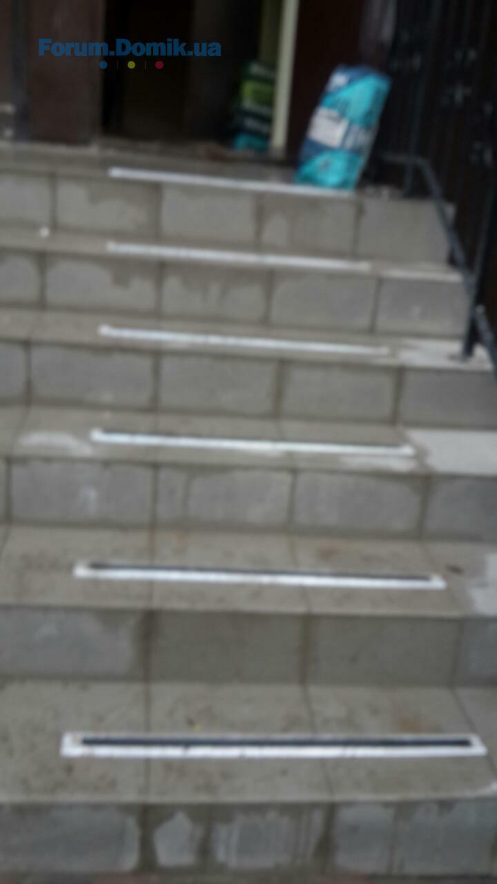

Противоскользящие накладки

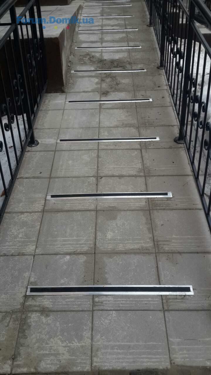

24 фев 2017 17:03

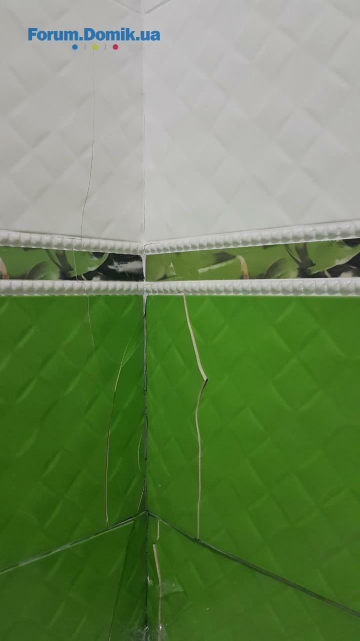

Так называемая «жесть».
Треснутая плитка в одной из квартир дома на Надсонова.
Причина – после разводки и монтажа водяных труб в с/у (прокладывались в штробах под штукатуркой с/у) и укладки плитки образовалась течь (в месте расположения тройника). Это привело к «напитке» штукатурки (под плиткой) и в последующем к трещине плитки. Насколько мы знаем сантехником, который выполнял разводку течь локализована и устранена. Апеллировать к застройщику в этом случае бесполезно, хотя и более привычно. Следствию по горячим следам удалось установить, что это все происходило еще до Нового Года и хозяйка квартиры не имеет отношения к появлению этих фото. Но профессионалу по «жести» Татьяне777 удалось добиться нужного эффекта. Кстати почему – то не на одном из фото нет ее собственной квартиры – видимо врожденная скромность помешала это сделать. Кроме этого почему- то не упоминается скандальная история ее расставания с ЖК «Фортуна» - впрочем, там тоже застройщик был во всем виноват, но все равно было бы интересно.
