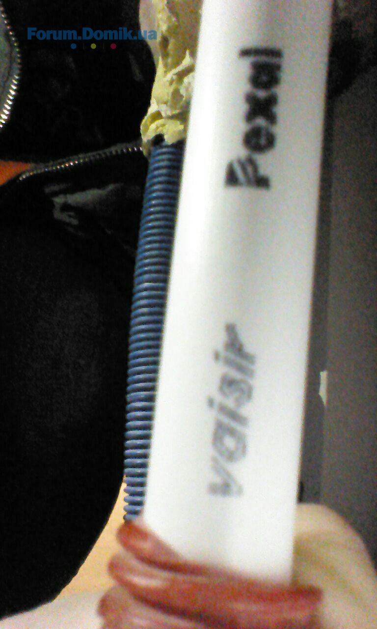

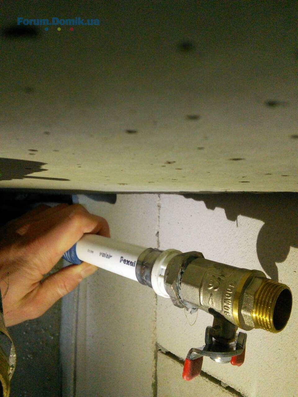

Трубы на воду, с 1го по 14й этаж (кроме 13го) в первой секции - фирменный брендовый итальянский металлопластик Valsir.............. правда, с одной опечаткой.

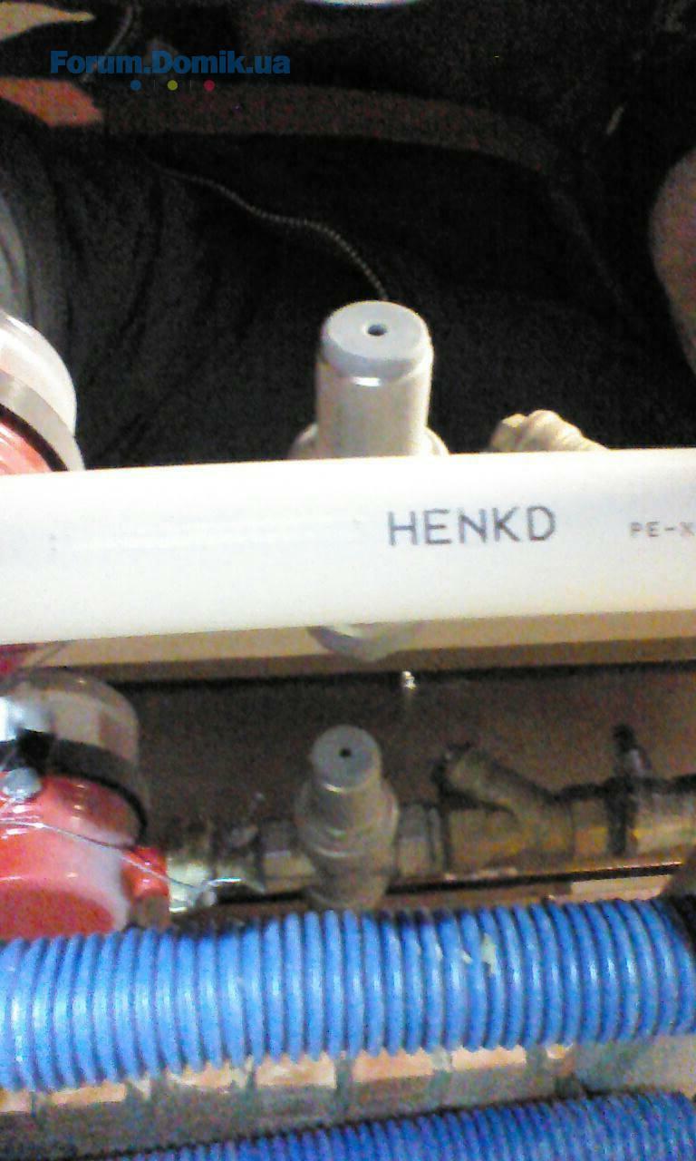

Это еще не конец, есть и такая труба.
О ней гугл вообще ничего не знает ))
Похоже, что это до неузнаваемости измененный бренд henco

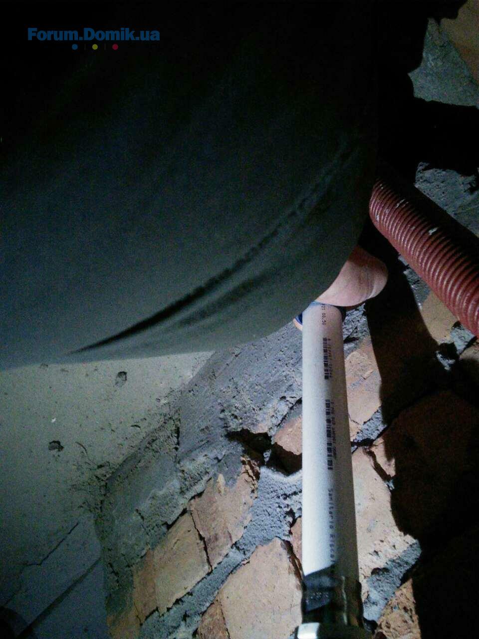

Это как шутка, но в нашем доме можно открывать музей поддельных труб.
Каких только у нас нет! Инвесторы уже нашли 3 разных марки поддельных труб. И, увы, пока ни одной настоящей металлопластиковой брендовой трубы (кроме тех кусочков, которыми подключены батареи от магистрали в стяжке).
- Хотелось бы услышать официальную позицию Геоса по этому вопросу - что планируется предпринять по трубам?
- Нормально ли для Геоса оставить в квартирах поддельные металлопластиковые трубы?
