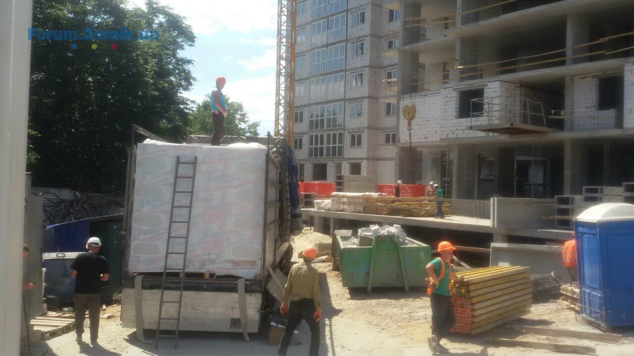

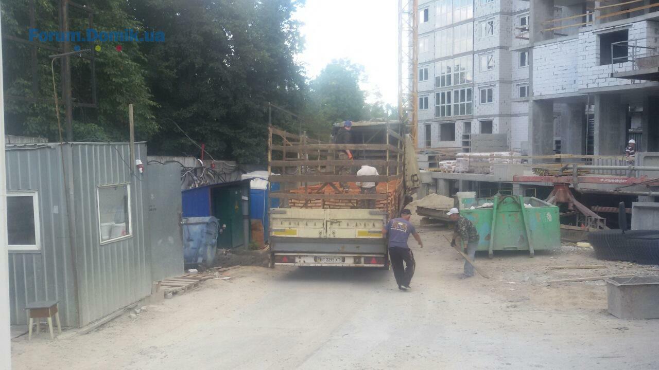

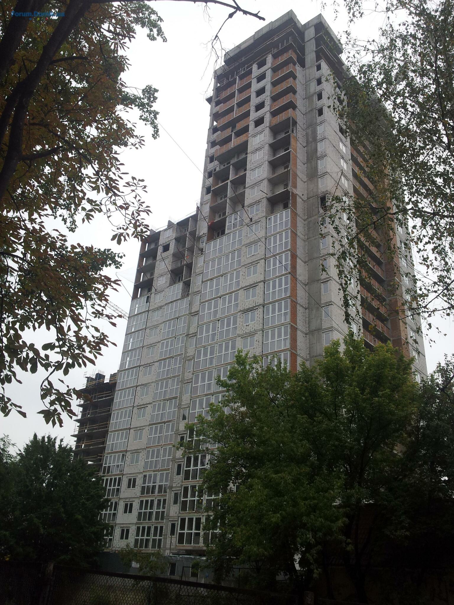

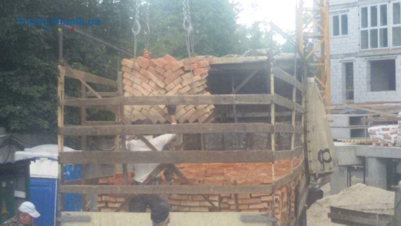

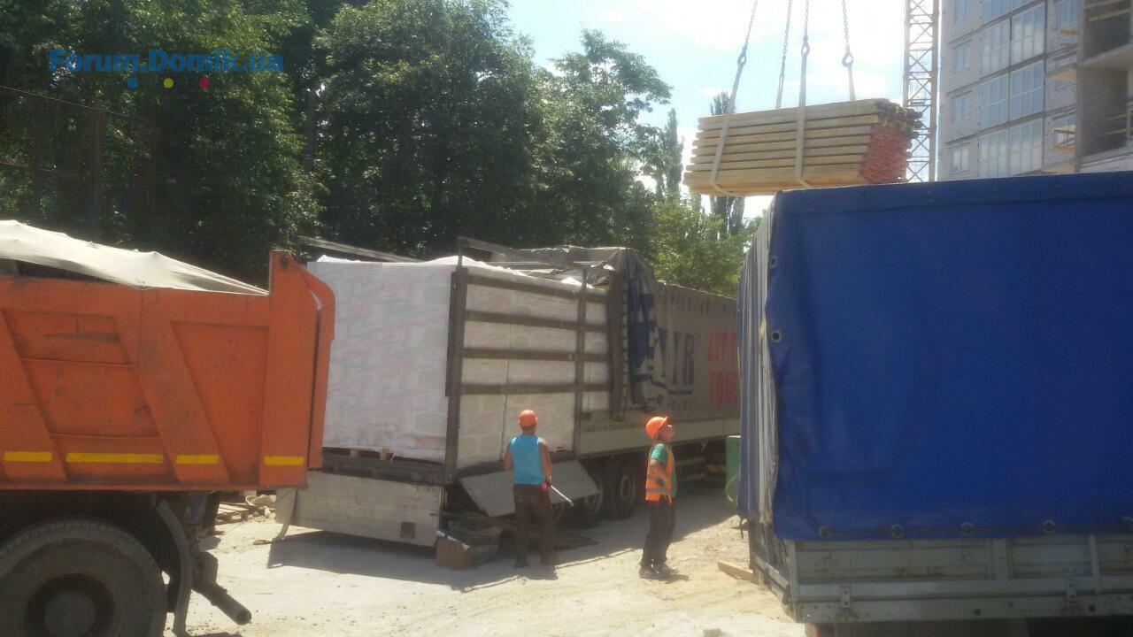

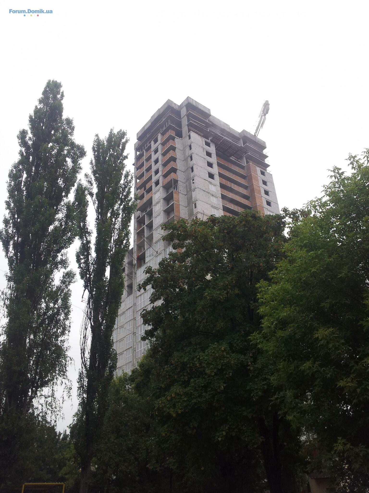

Ход строительства по ЖК «Geneva» за июль 2015 года.
1 секция – монолитные работы выполнены полностью, кроме 16,17,18 этажей, парапета и покрытия 19 этажа там, где проходит стрела крана №2.
Периметральная кладка
со 2 по 15 эт. – 100%,
19 – 90%;
20 – 90%;
21 – 80%;
22 – 60%;
23 – 30%.
Отделка мест общего пользования:
3 эт. – 20%;
5 эт. – 20%.
Электромонтажные работы:
ДШК 2-14 эт.
Стояки металлические до 23 этажа;
Места общего пользования (разводка по стенам) до 23 этажа.
Сантехнические работы:
1 секция – водоснабжение – до 14 этажа,
Разводка в полах – до 14 этажа;
Канализация в паркинге – 70% (1 и 2 секции);
Стояки канализации в 1-й очереди до 17 этажа;
Отопление паркинга 1 и 2 секции - 70%;
Разделительные гребни на ОВ и ВК 1 секция до 7 этажа.
2 секция – монолитные работы:
Перекрытие над 11 этажом – 100%;
Периметральная кладка 2 этаж – 70%.
Стяжка в 1 секции со 2 по 12 этажи – 100%;
Начаты работы по устройству газового стояка в 1 секции.
19 – 90%;
20 – 90%;
21 – 80%;
22 – 60%;
23 – 30%.
3 эт. – 20%;
5 эт. – 20%.
ДШК 2-14 эт.
