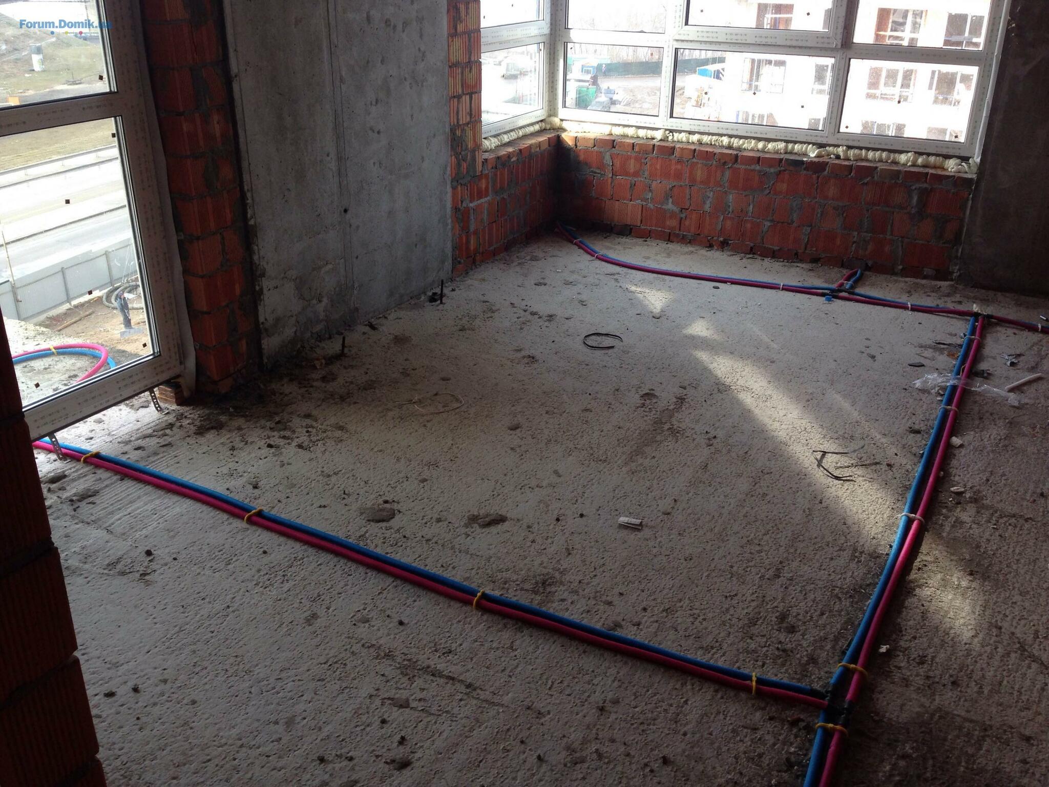

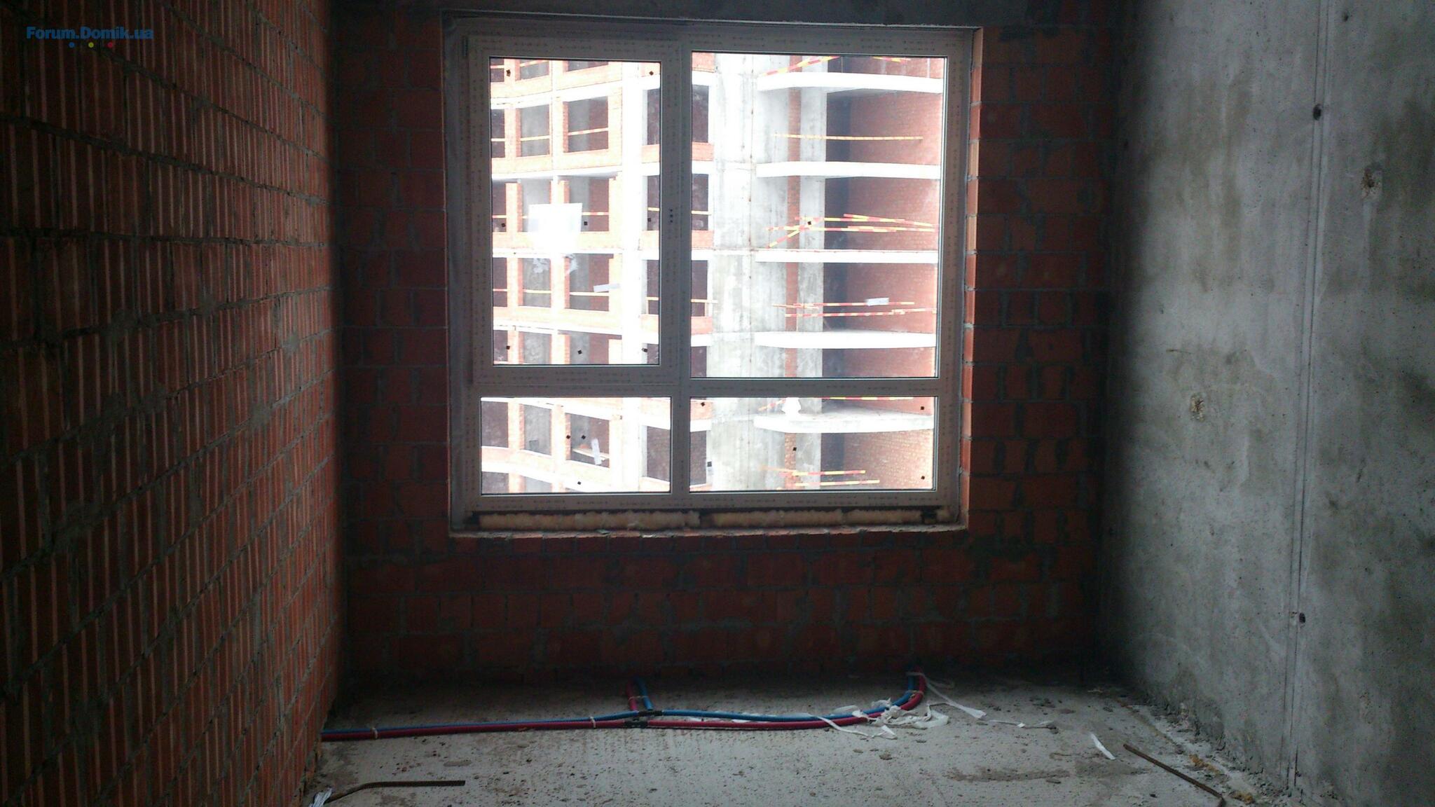

На фото видно как из главной магистрали сделана разводка труб к батареям в зале и в вправо через стену в кухню. При такой разводке труб не хватает давления, что бы продавить все батареи. Из-за этого нет достаточной обратки (или вовсе нет обратки. В результате батареи не прогреваются и не прогреются.
Так, что рекомендую переделать разводку труб путем последовательного подключения, а именно: подачу горячей воды подать на батарею в кухне, из нее через обратку продолжить в зал к большой батареи, потом через обратку с большой батарей продолжить к следующей батареи и со следующей батареи через обратку вернутся в главную магистраль обратки.
Или можно сделать все в обратном порядке. При такой разводке можно будет регулировать температуру в батареях с помощью регуляторов установленных на батареях.
У меня сегодня подключат батареи таким образом. К вечеру узнаю результат.

что то я вообще не пойму.. это Заречный?
какой это дом?

Цитата "Juggler_andrey":что то я вообще не пойму.. это Заречный?
какой это дом?
это заречный, помоему 1б, просто фото очень старое.
Фото было сделано на стадии строительства, до укладки стяжки полов. Это дом №2 (ул. Заречная 1-В).

Вот как вы советуете будем хуже так как каждая последущая батарея будет холоднее на несколько градусов! Если не хватает давления продавить то нужно ставить доп насос и все будет в лучшем виде а не то что вы советуете!
