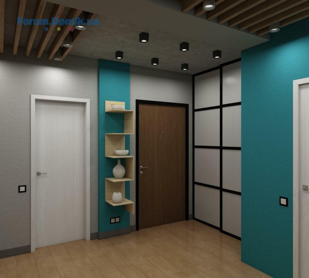

Вітаю! Чи можна, будь ласка, викласти й рендери інших кімнат?
risknul
r
209
28 апреля 2016
29 март 2018 14:03
Цитата "Domik2018":Вітаю! Чи можна, будь ласка, викласти й рендери інших кімнат?
Ваши замечания по гостинной?

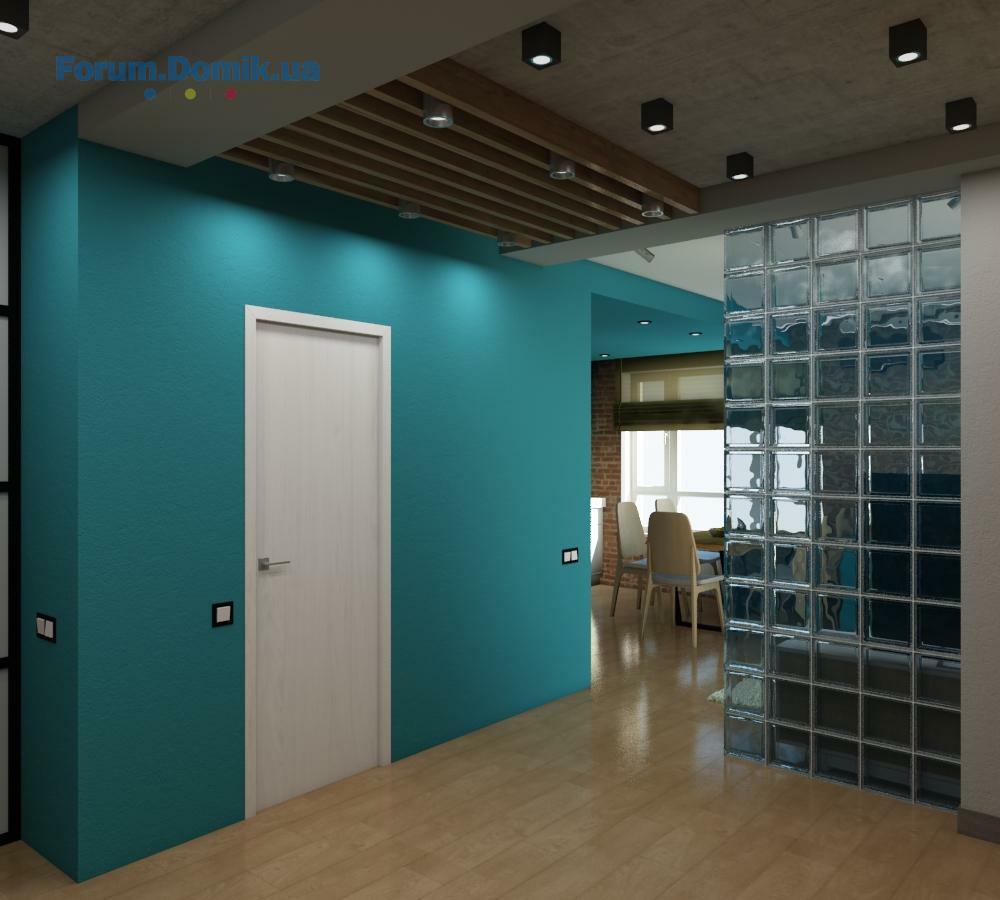

Цитата "risknul":Спасибо за отзывы! Дизайнер молодой и талантливый, стоимость не существенна. Понятно, что жить будет не всё, но идея всегда первична! Делал в 3д максе.Вот ещё пару фото.
бирюзовый потолок и стеклянная стена вообще не в тему (стены такие делали 100 лет назад), а в остальном вполне себе нормальный дизайн.

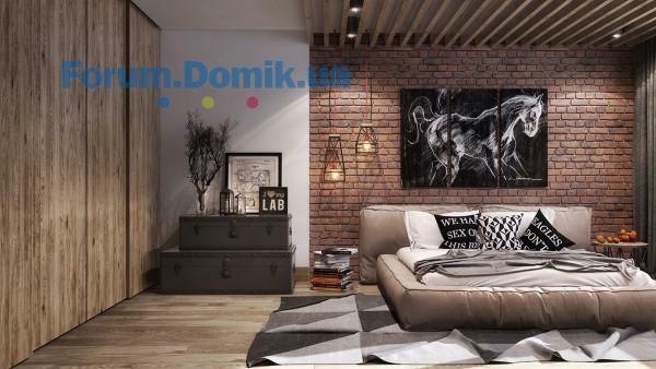

romantic_лика
r
118
14 мая 2011
29 март 2018 14:48
вместо бирюзового потолка и стены сделайте это все под дерево, тогда хотя бы будет в одном стиле все, а так у вас полное смешение стилей получилось.
romantic_лика
r
118
14 мая 2011
29 март 2018 14:53
[quote="лика "]
вот вам немного лофта

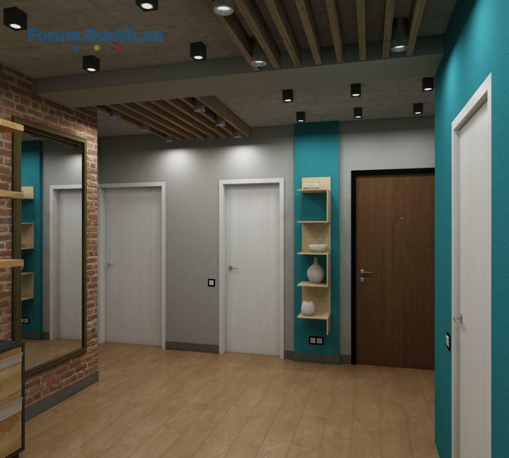

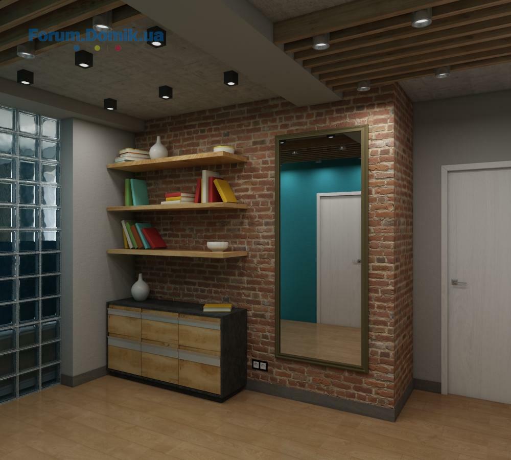

Всем спасибо за отзывы! Теперь следующий этап. Рендеры холла
Lishta
L
189
18 июня 2017
29 март 2018 18:22
Цитата "risknul":Всем спасибо за отзывы! Теперь следующий этап. Рендеры холла
Потлок без отделки? Елси без - то проводка будет открытой?
risknul
r
209
28 апреля 2016
29 март 2018 19:19
Можно уложить черный провод,но скорей всего такой потолок не буду оставлять

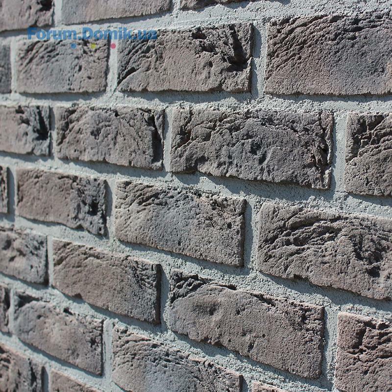

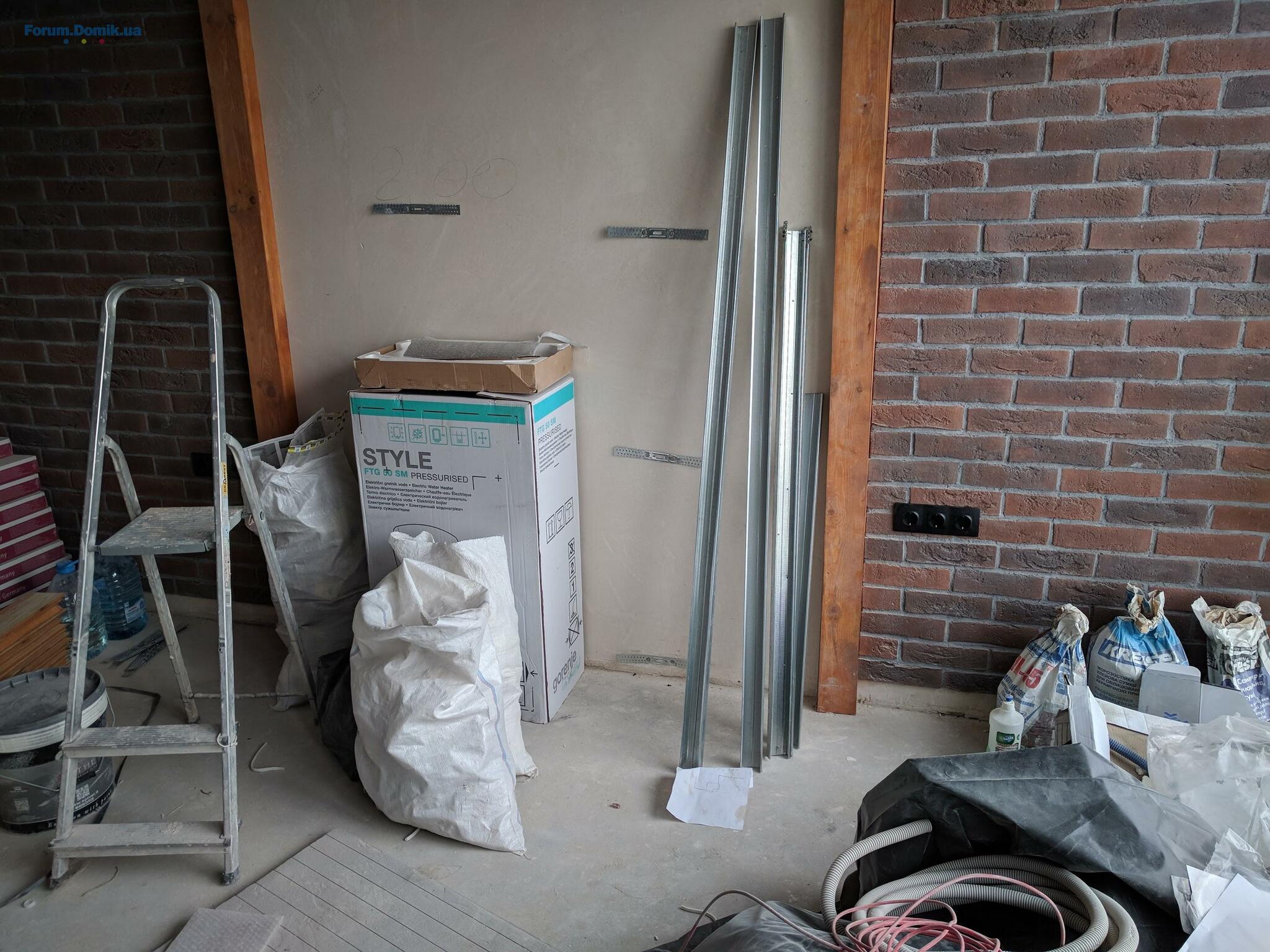

Раз уж обсуждаем лофт, то очень советую этот клинкер очень эфектно смотрится (не реклама, клал себе такой)
либо любой другой по цвету. Расшивку использовал эту
Производится в Киеве на территории шиферного завода на Кирилловской
Вышло вот так
Вышло вот так
если убрать бирюзу, все остальное вполне ничего.

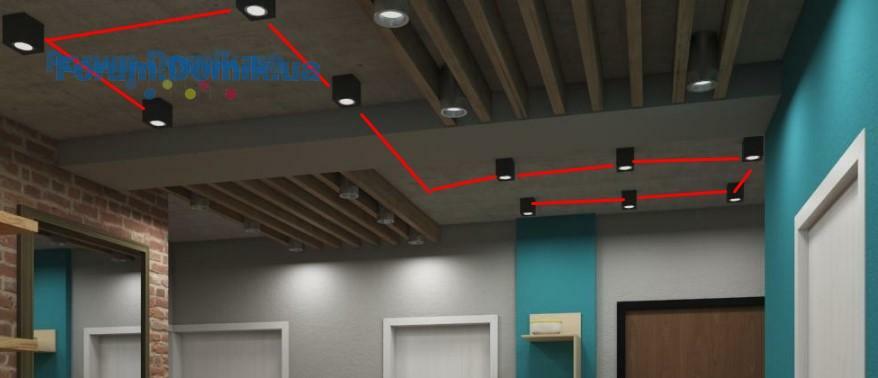

Цитата "risknul":Оффтоп! Предлагаю обсудить будущие ремонты.У меня трёшка в терминале А. У меня такое видение. Готов к любой конструктивной критики!
1. Количество точечных светильников у вас их слишком большое (для этой площади помещений). И картинка в реальности будет намного более яркой, чем на рендерах.
2. Трековые светильники так близко возле стен лучше не использовать. Наилучшая картинка от таких направленных светильников получается тогда, когда они светят на рабочие поверхности и на стены. При размещении, как у вас на рендерах, скорее всего большая часть из них постоянно будет светить в глаза жильцов. Поэтому я бы треки размещал хотя бы в одном метре от стен.
nhk21
Гость
4
30 марта 2018
30 март 2018 10:08
Очень много точечных светильников. Реальная картинка будет раза в три ярче, чем на рендерах.
Трековые светильники лучше не размещать возле стен, так как в таком случае они будут всегда светить в центр комнаты и слепить жильцов. Лучше трек монтировать хотя бы в метре от стен, чтобы направленность светильников внутрь комнаты была как можно более вертикальная, а на стенах световой пучок был не такой резкий.
