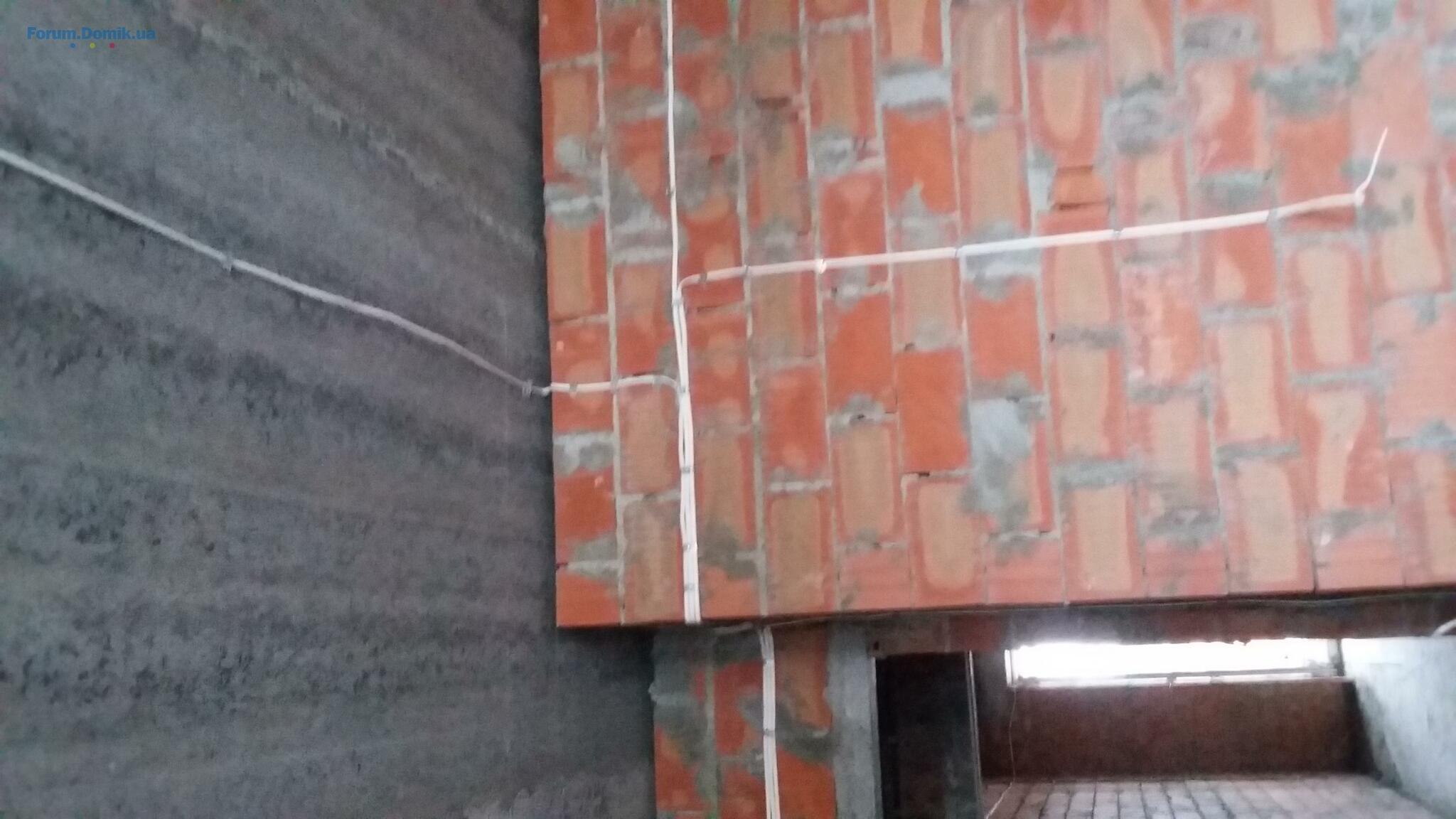

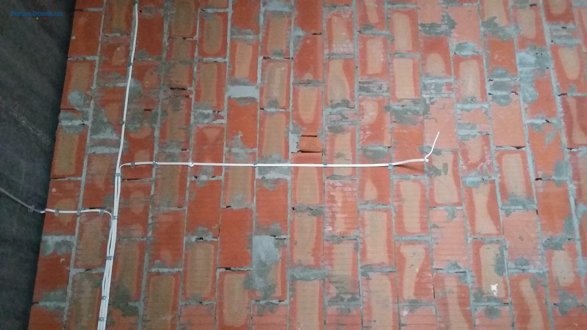

Ребята ,извиняюсь, блондинка блин ! стены из КЕРАМОБЛОКОВ,а между ними ВОЗДУШНАЯ прослойка... Наташа, я не живу постоянно , поэтому не могу сказать насколько шумно или нет в квартире... Просто раньше на форуме поднимались вопросы о шумности котлов, я сейчас живу в доме где тоже настенный котел Фероли, так как по мне он более шумный
Не знаю...я раньше часто задавала вопросы о шумоизоляции, все убеждали что не стоит заморачиваться,
а теперь после ремонта ,тяжело будет что-то менять...
а теперь после ремонта ,тяжело будет что-то менять...Nata5

Цитата "Malysh102015":я раньше часто задавала вопросы о шумоизоляции, все убеждали что не стоит заморачиваться,а теперь после ремонта ,тяжело будет что-то менять...
В основном обсуждали шумоизоляцию пола и потолка и то, как громко работает котел. Кто ж мог предполагать, что в кирпичном доме так остро встанет вопрос шумоизоляции межквартирных стен
Да, я,вот, для себя только вчера открыла, что теплоизоляция и шумоизоляция не идут в комплекте, так сказать )) я знала, что наша квартира построена из керамоблока, знала, что керамоблок - это такой классный современный кирпич с кучей воздушных камер и он хорошо держит тепло
А вот тот факт, что эти же воздушные камеры и низкая плотность ухудшают шумопоглощение, как то все время ускользал от моего сознания
В общем, звукоизоляции, конечно, лучше, чем в панельках, но с кирпичным домом не сравнить.
Вот если бы внутри стены, и правда, присутствовал слой пенопласта, как написал Никита, было бы получше.
