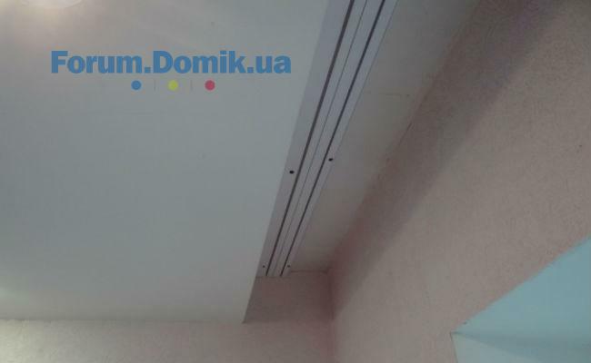

300
07 марта 2017
14 март 2019 12:54
Цитата "Podol.s":
на жаль подібне рішення дуже малоймовірне для деяких квартир 5 кварталу внаслідок застосованого при будівництві «геніального» (тобто придуркуватого) архітектурного рішення залишити відстань між стелею та вікнами всього 7-10 см.
та відстань не проблема, все одно по уму робиться ніша для штор, просто короб з шумкою буде на відстані 10-15 см. від стіни з вікном.
